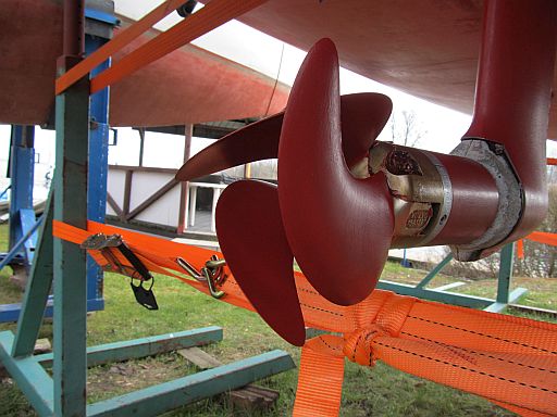

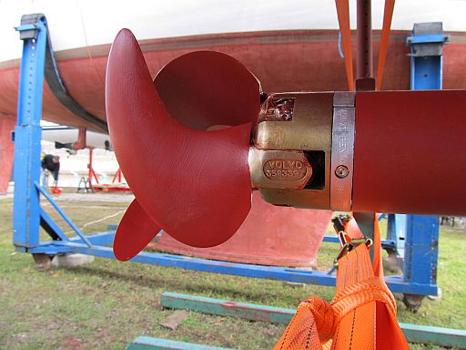

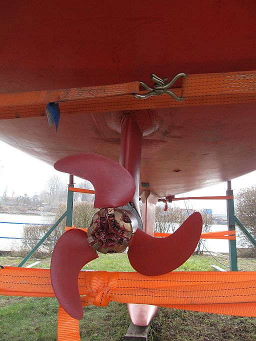

Andrzej Kolod napisał(a):
Moje pytanie to pytanie o 3 płatową składaną VP.
Czy ktoś ma?
Jak wyglądają manewry?
Czy uciąg wystarczy do osiągnięcia prędkości kadłuba?
Ja taką miałem na poprzednim jachcie i bardzo ją sobie chwaliłem.
Wyglądała tak:
IMG_3641.JPG [ 53.17 KiB | Przeglądane 5537 razy ]
IMG_3642.JPG [ 56.64 KiB | Przeglądane 5537 razy ]
Śruba rozlożona.JPG [ 75.65 KiB | Przeglądane 5537 razy ]
Miała bardzo dobry uciąg już od obrotów biegu jałowego i umożliwiała wykręcenie się silnika pod obciążeniem do 3200 (przy max obr. silnika luzem 3700) i dając prędkość kadłuba jachtu 30 stopowego na silniku ok 6,5 kn.
Jednocześnie znakomicie szła pod dużą falę i wiatr rzędu 30 - 35 kn - tak kiedyś musiałem pojechać parę mil pod Treleborgiem do kanału Falsterboo.
Bardzo dobrze się składała i rozkładała ale fakt - ja ją co roku rozkładałem, dokładnie czyściłem a przed sezonem składałem na dobry smar.
Znakomicie się na niej manewrowało tak do przodu jak i na wstecznym.
Cóż Ci jeszcze mogę rzecz ?
Śruba warta polecenia.
