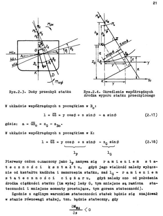

cors napisał(a):
SIRK napisał(a):
taki tok rozumowania wymyślili ludzie trochę mądrzejsi od nas.
Nazwiska proszę.
A choćby ten Grek z Syrakuz, Archimedes bodajże mu było.
Bliżej naszych czasów to dla przykładu dr Wiesław Wełnicki w latach siedemdziesiątych kierownik katedry Hydromechaniki Wydziału Okrętownictwa Politechniki Gdańskiej.
https://pbc.gda.pl/Content/4428/welnicki_skrypt.pdf
I wiele innych osób, tak teoretyków jak i praktyków związanych z okrętownictwem oraz żeglugą, że wymienię długoletniego wykładowce Wyższej Szkoły Morskiej w Szczecinie Jerzego Kabacińskiego.
To sobie wyobraź. Poza tym ja zauważyłem. Ale wiesz kiedy? Jak w tym jachcie (nie chodzi o mój jacht) został zdjęty balast i można było jednocześnie patrzeć na dno po obu stronach płetwy balastowej. Wtedy, z trudem, dało się zauważyć niesymetrię. Może masz lepsze oko. Albo z zasady mierzysz krzywizny dna miarką - szacun.
Widziałem jacht z niesymetrycznym dnem. Trudno to było zauważyć i różnica pewnie w praktyce wynosiła kilkanaście/kilkadziesiąt litrów.
Więc może jednak po prostu się odczep.
Skorzystam z sugestii i podziękuje za wymianę opinii.

SIRK napisał(a):
dr Wiesław Wełnicki
"Teoretycznie" miał z nami wykłady z teorii okrętu. W połowie pierwszego wykładu wyszedłem, stwierdzając stratę czasu. Był przewodniczącym komisji na obronie mojego dyplomu z badań modelowych jachtów w 1977 r. (temat, zgodnie z moją sugestią określił "prowadzący" moją pracę prof. Lech Kobyliński, który nie miał czasu nawet na jedną konsultację) i zadał nawet mi (o ile pamiętam) nawet cztery pytania.
1. Skąd wziąłem 2mm i 5 warstwową sklejkę "lotniczą" o wymiarach A3 na oprawienie pracy dyplomowej.
2. Jak wykonałem przepiękny napis na niej (śrubokrętem podgrzewanym na gazie)
3. Kto mi na maszynie do pisania, taką piękną czcionką napisał pracę (ja sam)
4. Jaka to była maszyna (Remington walizkowy z 1928 roku)
Ten scan o stateczności wstawiłeś ze skryptu Wiesława. Właśnie dlatego nie chodziłem na jego wykłady. To jego błąd.
