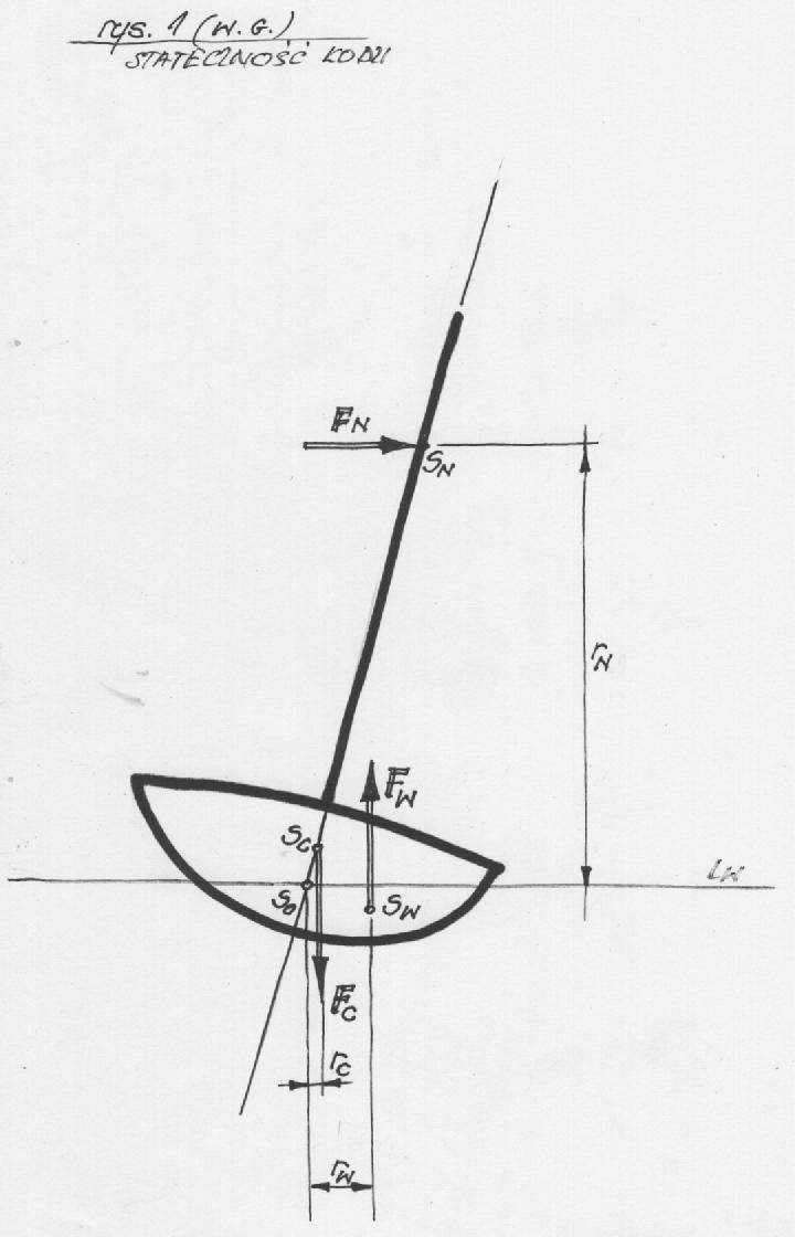

Do soniblacka.
Twoje scany przedstawiające siły działające na łódź i równania momentów tych sił są niepełne i chaotyczne . Nie przyczyniają się do zrozumienia teorii żeglowania - wręcz przeciwnie , powodują niepotrzebne zamieszanie i chaos informacyjny. Klepnięcie zaś pieczątki " podziękowanie " na twojej wypowiedzi czyni ją bardziej wiarygodną -i tym bardziej szkodliwą .
Nie mogę tematu stateczności łodzi nie skorygować. Na rysunku przedstawiłem siły działające na łódź wytrąconą ze stanu równowagi przez napór wiatru Fn. I tak : Fw to siła wyporu , Fc to ciężar łodzi a Sc, Sn, Sw i So to środki : ciężaru , naporu, wyporu i obrotu łodzi.
Łódź wychylona do położenia jak na rysunku będzie w tym położeniu trwać pod jednym warunkiem : suma momentów sił działąjących na nią , względem środka obrotu So musi być równa zero. Napór wiatru maleje - maszt wraca do pionu , napór wiatru rośnie - łódź kładzie się na burtę . Napór rośnie jeszcze bardziej - Sc przechodzi nad Sw i mamy wywrotkę.
Suma momentów sił działajacych na łódź ma mieć wartość zero .
Czyli : (Fn x rn ) + ( Fc x rc ) - ( Fw x rw ) = 0
Jest to równanie momentów sił wzgl. So.
Analizując powyższe równanie i rysunek można wiele zrozumieć z " teorii okrętu ". A wstawiając w równanie jakieś sensowne dane - zrozumieć jeszcze więcej.
Pozdrawiam. Włodek.

Mimo że fizykiem na pewno nie jestem, (o czym świadczy obliczanie prze ze mnie sił w kilo pierdoniutonoamperometrach), a 10 kiwietnia już blisko to trochę jeszcze się poawanturuje.
Coś mi się wydaje że Twoje też. Środek obrotu kadłuba nie będzie leżał na osi płaszczyzny linii wodnej. Jego położenie bardziej opisuje wysokość metacentryczna. Dodatkowo nie wprowadziłeś żadnych sił, od miecza, parcia wiatru na kadłub, takielunek itp. Dodatkowo uwzględniając załogę, należało by uwzględnić jej opór. jeżeli załoga posiada czapki z daszkiem, to należało by obliczyć siłę nośną powstałą na nich, wszak profil mają dość dobry, a i obrys eliptyczny do dość sprawnych należy, jedynie wydłużenie płata może nie zbyt duże.

Do Przemka .Swoim poprzednim postem odniosłem się tylko do opisów stanów równowagi łodzi przedstawionych przez soniblacka , bez niepotrzebnego na początku zarzucania wchodzącego w temat " ... sił, od miecza, parcia wiatru na kadłub, takielunek itp. Dodatkowo uwzględniając załogę, należało by uwzględnić jej opór. jeżeli załoga posiada czapki z daszkiem, to należało by obliczyć siłę nośną powstałą na nich, wszak profil mają dość dobry, a i obrys eliptyczny do dość sprawnych należy, jedynie wydłużenie płata może nie zbyt duże...."
Nauki matematyki nie zaczynamy od rachunku różniczkowego a i teorii " okrętu " nie "...
należało by zacząć od założenia prędkości wiatru rzeczywistego i obliczenia prędkości łodzi (o stopniu wybrania szotów i skręcie żagla nie wspominam). Jacht to też kadłub, a ten stawia poważny opór i wytwarza cześć hydrodynamicznej siły nośnej. Równości sił możemy przyjąć tylko wtedy, gdy łódź stoi w miejscu, lub porusza się ruchem jednostajnym, co w tak niestabilnym układzie jak kajak z żaglem nie wystąpi nigdy (nie bierzemy pod uwagę warunków laboratoryjnych)..."
Pozdrawiam . Włodek
