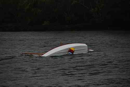

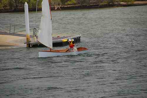

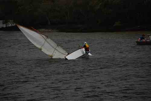

A oto praktyczna ilustracja przdmiotowej dyskusji o statecznosci i o przewadze momentow prostujacych nad przechylajacymi- lub czasem odwrotnie.
Jak widac udzial projektanta ( bo to ON ) wybitnie prostuje problemy.
No prosze nawet jakas madrosc mi wyszla :).
A nawiasem mowiac ta lodz ma prawie 5 m dlugosci i 1.5 szerokosci ,burta 50 cm i jedna osoba robi--rach ciach-- i plyniemy dalej.
Jak Robhosailor juz napisal -dobra utka
Zdjecia ze strony Michaela Storera- inne zdjecia tam, tez ciekawe-chyba przestepstwa nie popelniam zamieszczajac.Moze moderator zadecyduje.

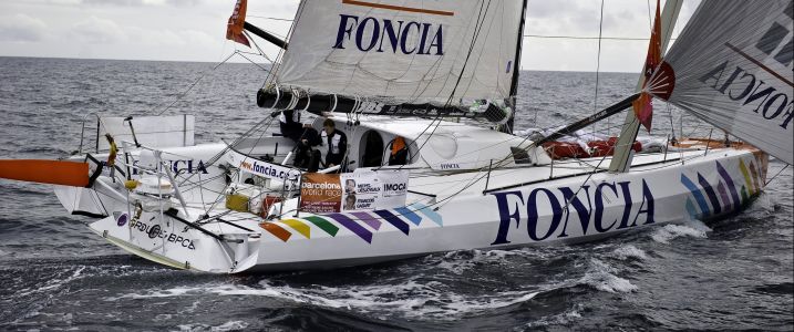

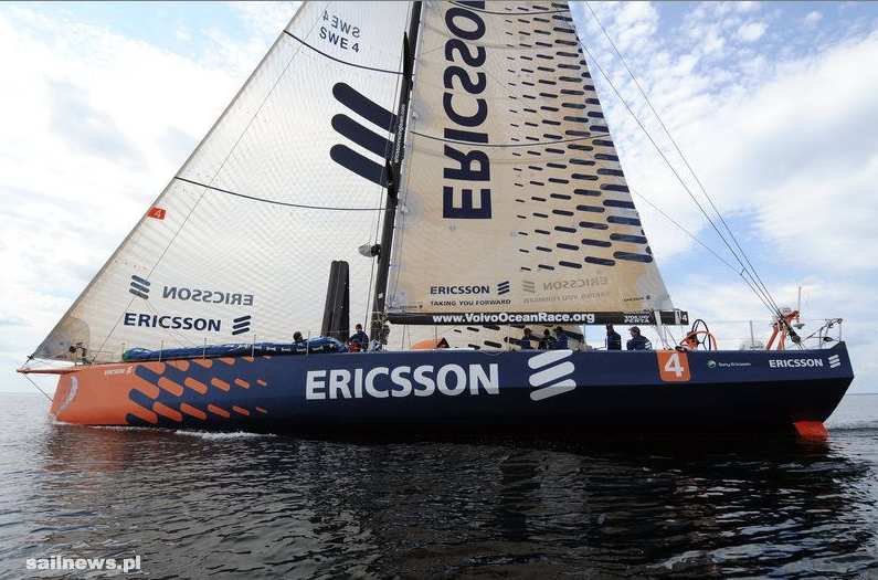

Witajcie
Nie udało mi się przebrnąć przez te wszystkie przeliczanki -
ale:
powiększmy tą łódkę 3 lub 4x:
Lc=20m
bc=5,5m
wb=2m
S~~= 8m
+ 4 osoby załogi
To daje coś około największych żelazek
pływających w regatach po oceanach
Typu Puma, Boss czy podobne:
A ile ona mają żagla? ~~= 32m2
czy 320m2
I jaki ptok by musiał siąść, aby to...
Ja miałem kiedyś taką maxymę :
Załoga bez śniadania = lżejszy jacht;
ale po śniadaniu lepiej steruje;
a po obiedzie lepiej balastuje:
decyzja należy do Ciebie.
Patrząc na tryndy kadłubowe
najnowszych żelazek;
zastanawiam się kiedy
(kształty) przejdą całkiem na kanciaste
wtedy to My im pokażemy :lol:
nawet bez molestowania sklejki.
...pozdrówko
zwłaszcza
dla Moni i Tomka W. :roll:

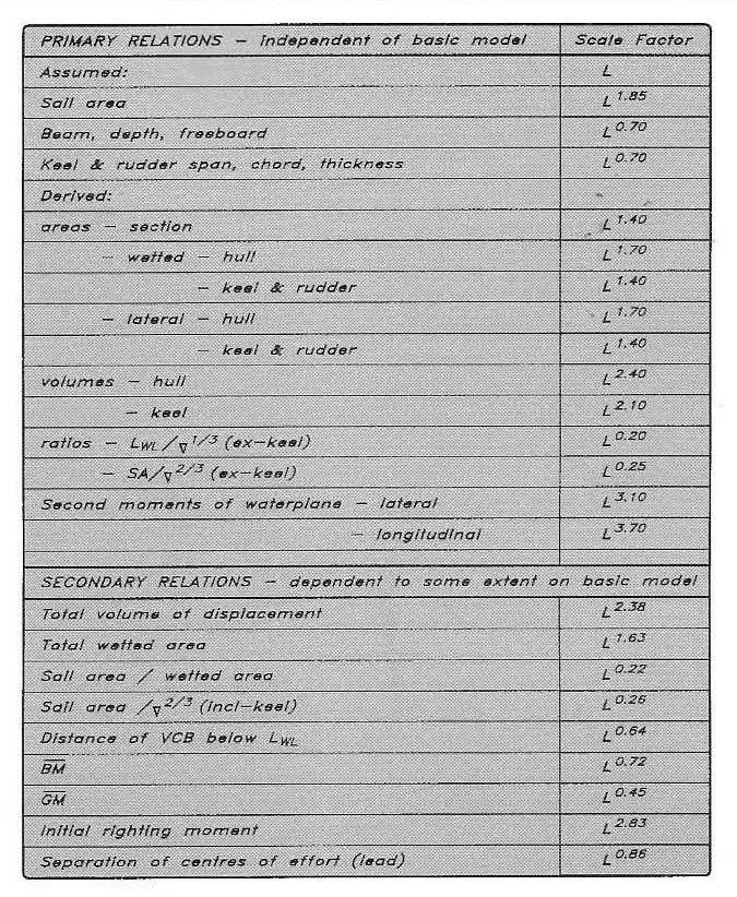

Tutaj jest fajna tabelka, ze wspomnianej już wcześniej książki "Principles of yacht design".
Można się zorientować jak zmieniają się relacje poszczególnych parametrów przy przeskalowywaniu.
Całkiem przydatna rzecz. Mamy na oku fajną łódkę, ale jest dłuższa niż np nasz garaż gdzie chcielibyśmy ją trzymać.
Jeśli chcielibyśmy mieć łódkę o porównywalnych własnościach, trzeba byłoby przeskalować ją wg tych współczynników. I one są faktycznie niezłe. Kilka podstawowych parametrów po przeskalowaniu, dalej się trzymało kupy, jak je kiedyś przeliczyłem.
Jedyną rzeczą której się przeskalować nie da, to lepkości wody i związanej z tym liczby Reynoldsa, ale jeśli nie jest to wodolot, to nie należy histeryzować, aż tak właściwości nie zmieni..
Wydłużanie łódki istniejącej, w kilku znanych przypadkach byłoby nawet uzasadnione, ale bez dokładnego przeliczenia wszystkiego od początku, faktycznie można się naciąć straszliwie.

O, fajna tabelka. Warto zwrócić uwagę, że autor postuluje w niej skalowanie szerokości i zanurzenia w innej proporcji niż długości. Myśmy się tu zafiksowali na geometryczne zmniejszenie o tyle samo w każdą stronę, a tymczasem dużo sensowniej jest robić to właśnie tak jak w tabelce. Wykładnik 0.7 jest, jak sądzę, empiryczny - efekt wieków doświadczeń :)
