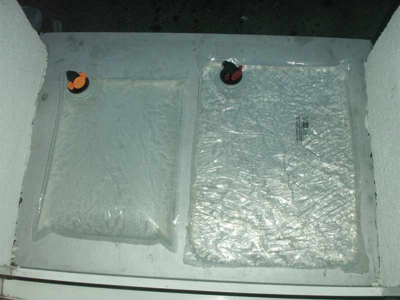

Mam kilka ( z GB) zbiorników = 5 szt. w tym jeden dziobowy.
razem kilkaset litrów. są jakieś propozycje? inny pomysł

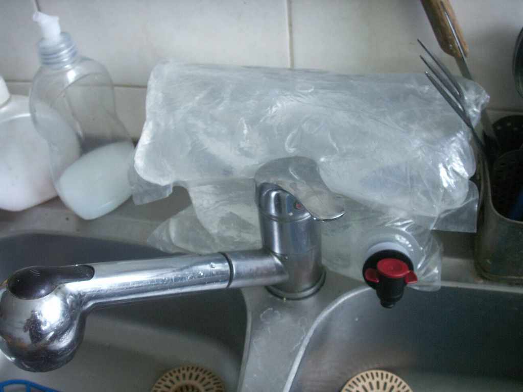

Każdy karton zawiera śliczny zbiornik o pojemności 3-5l wytrzymały ... że można na nim usiąść (80kg sprawdzone).
Trzymam w nich wodę jak dopada mnie remont rur:
Zakładam taki za kran i jest "bieżącą" woda.
Jako zbiornik wody (kranówki) wożę w aucie.
Jako zbiornik wypornościowy też się sprawdzi w dowolnym zakątku łódki.

mnie udalo sie zmiescic 25 litrowy baniak po jakich chemikaliach (chyba szamponie ) przed masztem w ... powiedzmy forpiku i taki sam na rufie, no to + 50 na razie ale marza mi sie takie ''kielbaski'' fi 10-15 cm dlugie na 2 m wzdluz obu burt (od zewnatrz )
PostNapisane: 31 sie 2015, o 20:20
Dętkę włożyć, napompować.
PostNapisane: 31 sie 2015, o 20:39
Posty: 897
Podziękował : 891
Otrzymał podziękowań: 436
mysle nad tym ;) ale kupic dzisiaj detke jest trudniej niz pare lat temu ...

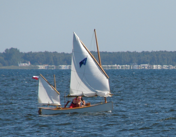

Czwórka na ZZ Lake:
Trójka na Zatoce Puckiej:

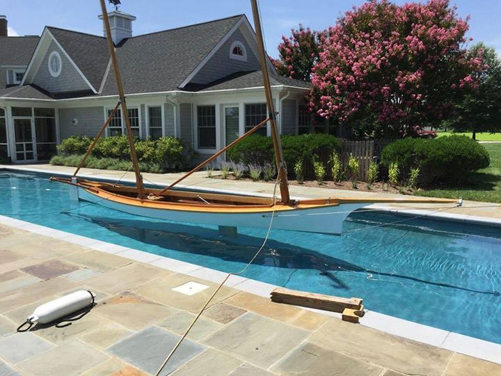

Bo, to wszystko najpierw należy sprawdzić na basenie. :lol:
dwumasztowiec.jpg [ 84.69 KiB | Przeglądane 6358 razy ]
PostNapisane: 2 wrz 2015, o 15:50
Posty: 17760
Podziękował : 4551
Otrzymał podziękowań: 4304

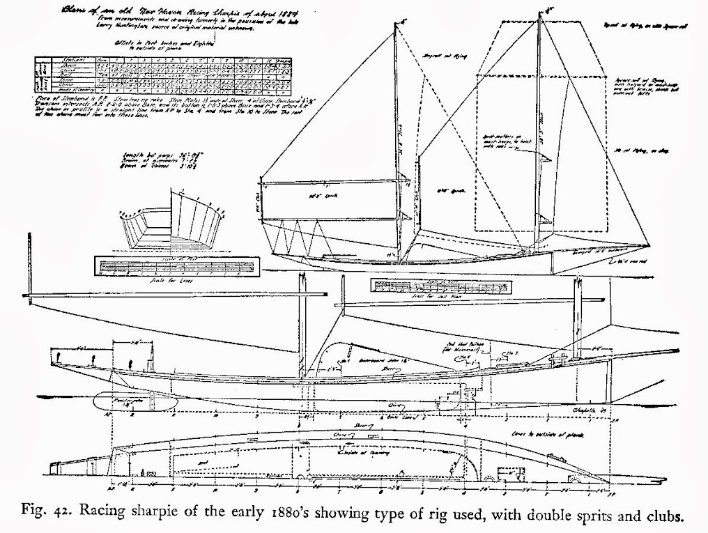

Niezły. Wygląda na coś, jak log canoe, albo sharpie racer:
Nie całkiem z tej bajki, ale tylko trochę:
:mrgreen:
