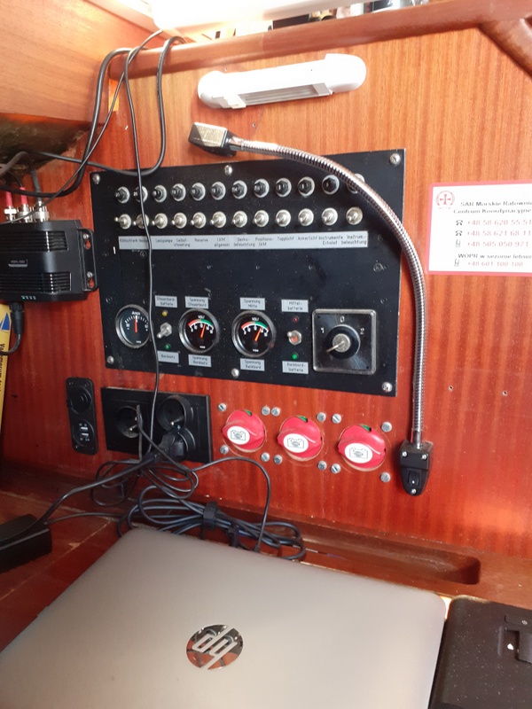

No mamy trzy warianty, na któryś będę się musiał zdecydować. Najdroższe rozwiązanie to mimo wszystko trap dziobowy z wieszakiem do kotwicy. Ma to taki plus dodatni, że w przyszłości można go będzie używać jako wytyk genakera. Ujemny, że wydłuży jacht o przynajmniej pół metra. A długość ma jednak znaczenie, zwłaszcza w ciasnej marinie.
Zaczynam się przygotowywać do poprawienia instalacji elektrycznej, mam już w głowie co i jak, muszę to jeszcze przenieść na papier.
Zamówiłem monitor baterii Victrona, zamówię 3 woltomierze z Ali.
https://allegro.pl/oferta/monitor-stanu ... dtEALw_wcB
Wszystko wpuszczanie w standardowy otwór 52 mm będzie pasowało w miejsce istniejących mierników. Monitor będzie zamontowany w otworze po dziwnej stacyjce po prawej stronie pulpitu. Woltomierze będą złączanie osobnymi włącznikami.

Patrząc na zdjęcie od prawej będzie pulpit monitora baterii (w miejscu stacyjki), który będzie podawał dane dotyczące aktualnie używanego akumulatora, dalej woltomierz baterii P, przełącznik W-N-W przełączający między woltomierzami baterii pokładowych, woltomierz baterii L, włącznik woltomierza baterii silnikowej i jej woltomierz. Tak jak sugerował Waliant woltomierze będą świecić tyko, gdy będzie taka potrzeba, tylko monitor baterii będzie oczywista działał cały czas.
Myślałem i zastąpieniu kwasiaków akumulatorami LiFePo, ich ceny faktycznie są obecnie bardzo atrakcyjne, około 20 % wyższe od tej samej pojemności akumulatorów tradycyjnych typu "marine". Tyle, e do tego trzeba jeszcze dokupić zasilacz 12V/12V do ładowania od silnika. Inaczej alternator się zagotuje.
https://www.victronenergy.com/upload/do ... ger-PL.pdf
Całość, przy założeniu że LiFePo będą 2 X 100 Ah to około 3 500 zł, jeżeli z 2 x150 Ah już cirka 4 500 zł. Raczej w przyszłym roku...

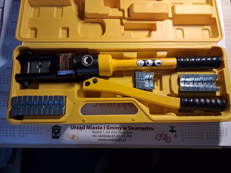

Dotarła także praska do końcówek. Mogę teraz zarabiać kable energetyczne. :)
Dla mnie ważne, że zaciska od 10 mm2 w górę. Koniec z zaklepywaniem końcówek przy pomocy młotka i przecinaka. Pełna profeska. :D
1-20250108_083550(1).jpg [ 156.4 KiB | Przeglądane 6430 razy ]
1--5539188969251215269.jpg [ 89.35 KiB | Przeglądane 6430 razy ]
Pisałem o tym już daaawno temu. W sumie mam bardzo podobną (identyczną?) tylko firmy Yato.

Pewno obie robione w tej samej fabryce w Szanghaju. :)
Ważne, że jest hydrauliczna, ma konkretny nacisk/zacisk i nie trzeba się z nią siłować.
Dotychczas na przewodach 10 - 16 mm2 końcówki zaciskałem ręczną maszynką. Od tego żyłka może pęknąć. :D
