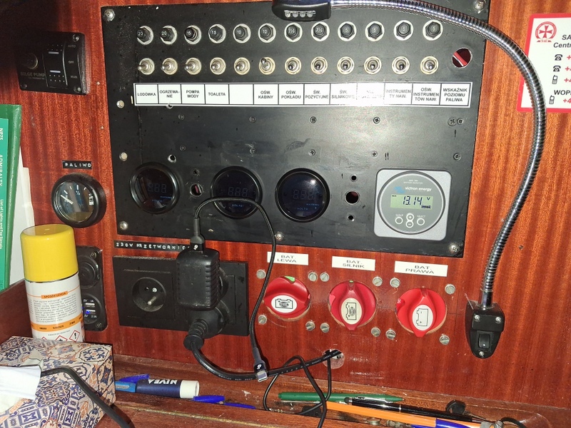

Co do prądów plan został zrealizowany w 90 %. Instalacje akumulatorów zostały ewidentnie rozdzielone, kaszana, która została po niemieckim magiku - elektryku ogarnięta. Jeżeli ładowarka sieciowa ma separowane wyjścia nie ma opcji, żeby akumulatory się nap........y między sobą.
Voltomierze będą włączane przełącznikami, tak jak sugerował Waliant. Na co dzień będzie działał miernik Victrona, mierzący parametry tego akumulatora pokładowego, który akurat jest używany. Silnikowy ma swój woltomierz, także uruchamiany przełącznikiem.
1-20250330_071654.jpg [ 271.28 KiB | Przeglądane 5068 razy ]

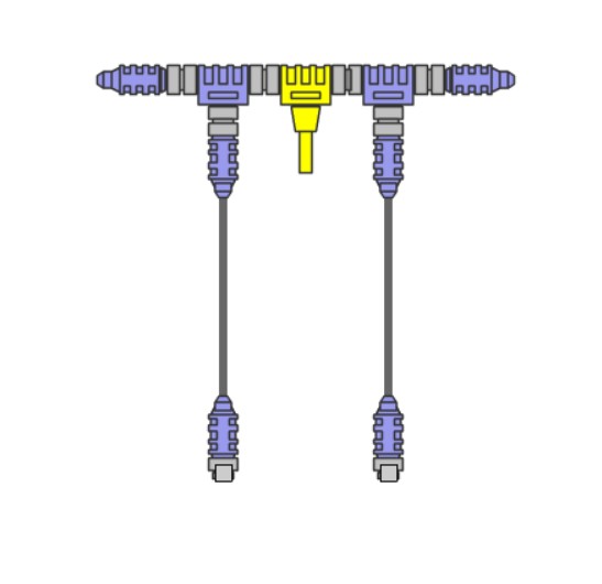

I pytanie do mądrzejszych ode mnie. :)
Zasadniczo w przypadku sieci NMEA2000 stosuje się szyny połączeniowe wraz z "terminatorami" i przyłączem zasilającym sieć w różnych konfiguracjach. Ale wówczas podłącza się do sieci wiele urządzeń ( wiatromierze, komponenty autopilota itp.).
Na razie nie planuję rozbudowywać systemu, jedyne co muszę zrobić to połączyć multiplexer NMEA0183/NMEA200 z oboma ploterami, tak, żeby sygnał AIS z ONWY trafiał do B&G.
Muszę do tego użyć przewodu, który z jednej strony połączę z gniazdem w Vulcanie a z drugiej połączę ze złączem na przewodzie u wychodzącym z multiplexera. Podejrzewam jednk, że się tego nie da zrobić i konieczny będzie zakup oprócz kilkumetrowego przewodu z końcówkami
https://www.compass24.pl/kabel-nmea2000 ... 79EALw_wcB
np. takiego zestawu startowego:
https://kompasyachting.pl/sklep/nmea-20 ... xwEALw_wcB
Oczywiście to są to tylko przykładowe komponenty, można kupić takie cuda w różnych cenach od różnych producentów i z różną ilością wejść w szynie. Także "direct from China".
PostNapisane: 2 kwi 2025, o 09:10
Posty: 4877
Podziękował : 875
Otrzymał podziękowań: 1919
Sieć NMEA 2000 ma topologię magistrali (bus). Magistrala zakończona jest na obu końcach terminatorami (rezystorami), które zapewniają brak odbić wewnątrz jej. Od magistrali są "odczepy" do urządzeń. Transmisja danych odbywa się dwoma przewodami (które na obu końcach magistrali są terminowane rezystorami 60 Ohm). Pozostałe dwa przewody służą do bezpośredniego zasilania urządzeń wpiętych w tę magistralę.
Schemat Twojej sieci powinien wyglądać następująco:
Kurczakowe_NMEA2000.jpg [ 19.19 KiB | Przeglądane 4934 razy ]
Terminator - trójnik - zasilanie - trójnik - terminator
(UWAGA: jeden terminator żeński, jeden męski)
Do każdego z trójników podpinasz kabelkiem:
- Plotter B&G
- Konwerter (zwany przez Ciebie multiplexerem)
Ponieważ jednak z zasilania z sieci NMEA 2000 nie korzystają wszystkie urządzenia (tylko te mniej prądożerne) Plotter ma własne zasilanie, natomiast konwerter ONWY można zasilić bezpośrednio. możesz zrezygnować z wpinania zasilania do magistrali. Ale wpiąłbym aby nie musieć kombinować z zasilaniem ONWY KC-2W.
Ponieważ Onwa ma własny kabel łączący z magistralą (drop - cable). Więc potrzebujesz:
1. terminatory - 2 szt. (L, P)
2. trójniki - 2 szt.
3. przewód zasilający (ten żółty), ewentualnie dodatkowy trójnik (bo są zakończone "trójnikiem" albo wtyczką)
zestawik.jpg [ 51.18 KiB | Przeglądane 4934 razy ]
Uwagi:
1. dwa, trzy.... trójniki możesz zastąpić elementem integrującym je we wspólnej obudowie, ale wtedy wolne "odejścia" dobrze zamknąć szczelnym korkiem (NIE TERMINATOREM!)
2. wydaje mi się że nie ma dolnego limitu długości drop-cable, więc możesz wpiąć B&G do magistrali bezpośrednio trójnikiem. pytanie czy fizycznie się zmieści i czy to będzie dobre miejsce na "pajączka".
Ale u Monii podobno działały dziwne, niestandardowe metody:
viewtopic.php?p=418592#p418592
Choć ja pamiętam, że niewłaściwe terminowanie sieci komputerowych opartych na koncentryku (magistrala), było powodem błędów. Czyli najgorszego scenariusza: niby działa ale gubi część komunikatów, nie wiadomo kiedy i dlaczego.

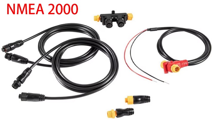

Już wcześniej znalazłem taki zestaw:
https://www.svb24.pl/pl/nmea2000-zestaw ... cro-c.html
Posiada wszystko co potrzeba, w tym 5 - metrowy przewód potrzebny do połączenia Vulcna z konwerterem. Ma jeden zbędny dla mnie obecnie przewód, ale co się odwlecze - to nie uciecze. :)

Zestaw startowy już jedzie z SVB, w komplecie jest 5 metrowy przewód, który będzie mi potrzebny i w innej sytuacji musiałbym go kupić osobno. Tanio nie było, ale nie chciałem kupować u Chińczyków, tutaj mam gwarancję jakości okablowania.
Szynę (na razie 3 trójniki) zamontuję nad szafką z elektryko - elektroniką w ten sposób, że będzie ją można rozbudowywać w jedną stronę, bo pewno w przyszłości będą podłączane inne urządzenia np. komponenty autopilota.

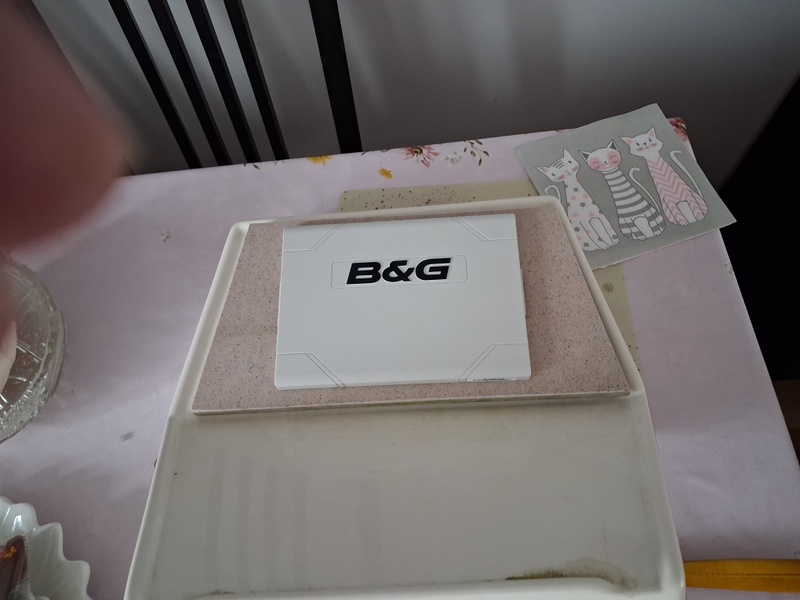

Zamontowałem nowy ploter w przywiezionej z Kołobrzegu pokrywie kolumny sterowej, jako dystans wykorzystałem kawałek corianowego blatu pozostałego z zabudowy kuchennej. Trzeba go jeszcze oszlifować i przykręcić na sikę. Na surowo wygląda to tak:
1-20250405_073207.jpg [ 108.07 KiB | Przeglądane 4530 razy ]
ONWA wróci na poprzednie miejsce nad stolikiem nawigacyjnym obok radia, ale z tym mam kłopot. Nie mogę znaleźć podstawki, która nie była mi potrzebna po montażu w kolumnie. Gdzieś się dobrze schowała. :twisted:
Jak nie znajdę, będę musiał dorobić ściankę i w nią wpuścić ploter.

Skończyłem prace nad przejściówką między nowy ploter a pulpit kolumny i tutaj
zonk. :-o
Wydawało mi się, że spieprzyłem sprawę i przejściówka nie trzyma wymiarów, ale po dokonaniu stosownych pomiarów okazało się, że pulpit ma kształt trapezu nierównoramiennego, a różnica w wymiarach na wysokość wynosi pół centymetra.
Zastanawiam się teraz jak zgubić tą różnicę. Po montażu starego plotera nie było tego widać, po przymiarce przejścóiwki już tak. :-(
