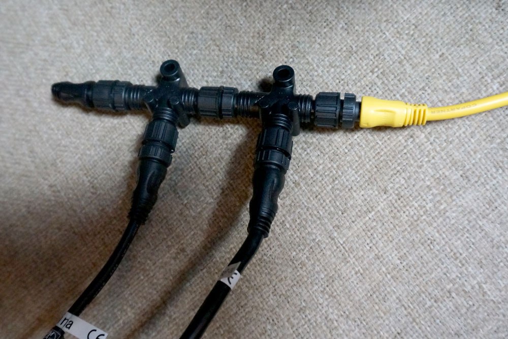

Wojtku, sądząc z fotki efektu końcowego (ze strony którą podałeś) to nie masz racji. Gość używa dokładnie tego samego starter kita co ja zamówiłam. Łączy dwa urządzenia. Tak jak i ja. Zasilanie idzie do jednego T, na drugim jest terminator. Wyglada całkiem ok :)

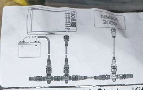

A ta fotka nie przedstawia czasem podłączenia, które generowało problemy? Zobacz na schemat na opakowaniu zestawu startowego:
_Garmin_NMEA2K_starter_kit.jpg [ 27.3 KiB | Przeglądane 6150 razy ]
Poeksperymentujesz, ale jeśli to zadziała to może zgodnie z
meping napisał(a):
Niektóre urządzenia można wpiąć w miejsce terminatora, ale to zadziała albo nie i nie można tej metody polecać.
W każdym razie producent nie przewiduje takiego łączenia: http://static.garmincdn.com/pumac/2250_TechnicalReferenceforGarminNMEA2000Products.pdf.
PS.
Nie wiem czy w Twoim przypadku zadziałałaby sieć bez zasilania (po warunkiem, że oba urządzania masz przypięte do zasilania bezpośrednio)?
To masz cztery pomysły do sprawdzenia :-P :
1. Podłączyć bezpośrednio AIS z VHF (drop cablem?) (najprostsze, najmniej elementów), ale to chyba jeszcze płciozmieniacz trzeba by mieć?
2. Podłączyć prawidłową magistralą (dwa trójniki, dwa terminatory, dwa drop kable), bez zasilania. (tylko zestaw)
3. podłączyć jak na fotce (pamiętać przy rozbudowie że to nie musi zadziałać) (tylko zestaw)
4. Podłączyć jak we wszelkich zaleceniach (zestaw + dodatkowy trójnik)
Koniecznie zdaj relację który sposób działa/nie działa. Jeśli znajdziesz czas na testy...

Wypróbuję wszystko, zaczynając od tego na fotce. Bo fotka jest po, jak sam pisze:
"Note that there was terminator plugged into the open end of the backbone when I finally took the photo.)"
