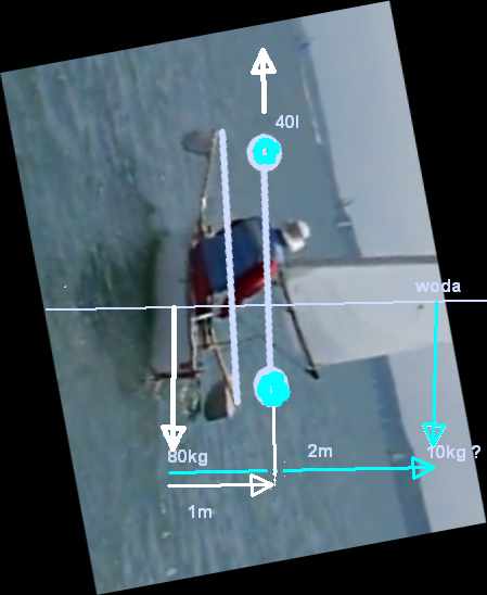

Pływaki miały by robić tylko jako stawiacze łódki:
czyli w sytuacji jak na fot "wywrotka"
Obawiam się jednak, że pływaki o wyporności po 21 litrów ...
wypadałoby aby miały po jakieś 40 kg na stronę.
To tylko zależy od ciężaru i wysokości takielunku,
oraz od wysokości samych pływaków nad środkiem ciężkości kadłuba.
popatrz na rozkład sił po wywrotce fot: "siła"
siła prostująca zależy bardzo od usytuowania wyporu.
Pojemność pływaków można regulować już na treningach:
czy wystarczy 21l. czy 28l. okaże się w praktyce.
Głównym tematem powinno być pytanie
czy zależy Ci na tym aby Beth samowstawała ?
- bo może także samouciekać :roll:
Ja dobierałbym (na BornHorn) pływaki (położenie i objętość) tak aby
prawie wstawała;
-aby nie trzeba było po wywrotce przepływać na stronę miecza
dla postawienia łódki,
a tylko lekko pomóc jej wykorzystując wypór założonego na sobie kapoka.
Jednocześnie powinny być tak usytuowane
abyś mógł korzystać z nich jako podpory przy wielogodzinnym balastowaniu.
Oblepianie taśmą pakową jest dość łatwe,
a prawdziwe obszycie robiłbym dopiero po ćwiczeniach praktycznych
i bardziej mi chodzi o pływaki w kształcie sterowca niż łyżwy.

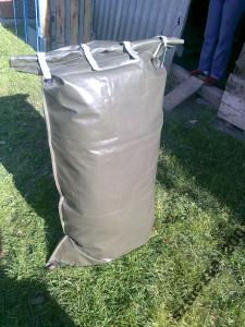

Na aukcji *~* ("worek marynarski 150l mocny"- za 7,9pln)
kupiłem:
worki wojskowe BARDZO MOCNE :)
z zamiarem zrobienia z nich zbiorników wypornościowych do Fina
ale wydaje mi się że i do Twoich celów się nadadzą.
nie tylko jako pływaki.
Tyle, że przy od takiego układu wolał bym już bulb. 21 czy 28l ourtigger zamocowany około 1m nad pokładem da w przechyle 90stopni, takie same momenty prostujące co bulb o takim samym ciężarze zamocowany metr pod dnem. Poza tym bulb w czasie pływania obniży środek ciężkości, co może spowodować mniejszą nerwowość łódeczki, a pływaczki wręcz odwrotnie.
Wygląda na to że odpowiednie dobranie wyporności i wysokości zamocowania ouriggerów będzie wymagało wykonania kilku prób.
Przemek
Tyle że moje 30l. to prawie nic nie waży
- a twoje trzeba dodać do wyporności łodki :lol:
Od kiedy to dwa balony na szerokości około 2m
robią większą nerwowość niż kiedy ich nima?
A może by tak koleżankę Katerinę Vit poobserwować w piruetach na lodzie :lol:

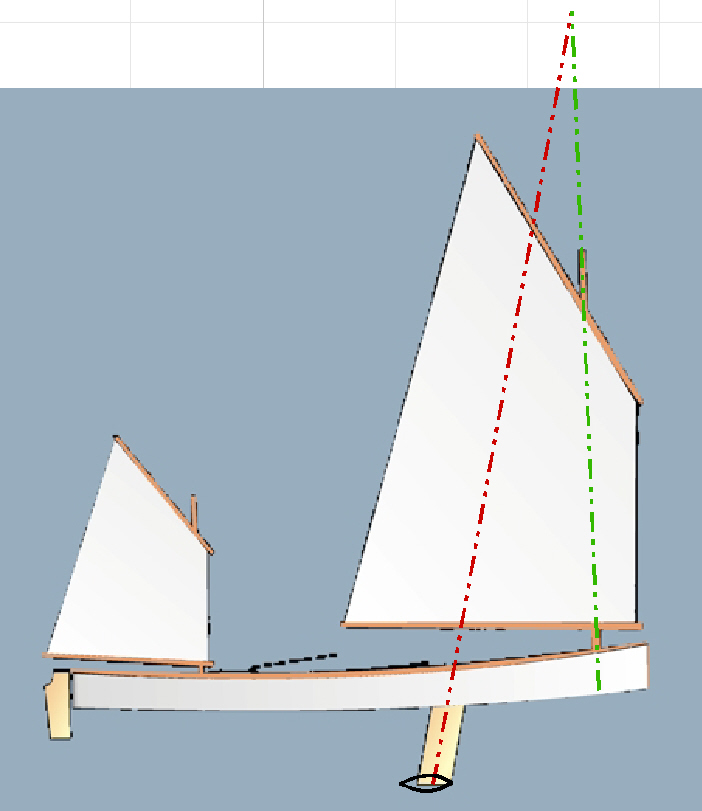

O ewentualnym problemie z podniesieniem ciężkiego miecza w pazurkach
. To niech zobaczy na zdjęciu - ja nie jestem ani Pudzian, ani Houdini (słynny kiedyś magik-cudotwórca) i na pewno miałbym spory problem z podniesieniem 30 kg miecza w pokazany na zdjęciu sposób (a niby jak inaczej to zrobić?).
BETH_podnoszenie miecza.jpg [ 267.53 KiB | Przeglądane 6462 razy ]

lj78 napisał(a):
Ciężki miecz z bulbem, był by idealny, ale tylko w przypadku regat po trójkącie... i tyle...
tu nie ma sznurka który pociągniesz i już po sprawie,
No więc trzeba by było dorobić jakiś fał. W przypadku miecza Beth fał musiał by się moczyć w wodzie, ale mam na niego fajny pomysł. Co do bulba, nie chodzi mi absolutnie o osiągnięcie większych prędkości. Dla mnie ważniejsze jest wstawanie łódki po wywrotce i zwiększenie bezwładności kadłuba, co powinno zmniejszyć zmęczenie sternika. Beth najszybsza będzie bez żadnych przeróbek.
lj78 napisał(a):
W przypadku ciężkiego miecza podczas jego podnoszenia, wysokość środka ciężkości zmieniła by się tak znacznie, że o wywrotkę było by ekstremalnie łatwo.
Stateczność na pewno nie była by mniejsza, niż bez bulba.
No dobra. Ja się przecież nie upieram. Nie moja piaskownica i nie moje zabawki. Robert i tak zrobi co zechce. Ja tylko przedstawiłem swój punkt widzenia. Nie znam łódki i pisze co mi się wydaje. Pewnie Wy macie rację.
Z przeróbkami - a jakże! Trzeba zmienić kształt miecza, dorobić windę fałową, albo co... blokadę miecza, aby nie wypadł ze skrzynki w dół oraz aby utrzymać go w pozycji podniesionej. Pozycja podniesiona miecza, to problem z robieniem zwrotów, bo bom grota za nisko - lekki miecz daje się jednak wyjąć ze skrzynki i można manewrować bomem grota bez przeszkód (zdjęcie).
Ktoś wymyślił kiedyś podnoszenie miecza z bulbem windą zamocowaną na grotmaszcie, ale tutaj będzie z tym ciężko (rysunek w załączniku). Oprócz tego - wcale nie jestem pewien, czy dodatkowa masa pod dnem, jest dla BETH potrzebna akurat w tym miejscu? ...
Chodziło mi o to że najszybsza będzie bez bulba i outriggerów, a w konfiguracji, jakiej została zaprojektowana.
Przemek

Jak już pisałem - sprawdzę stateczność bez outriggerów. Może trzeba będzie dodać dodatkowej wyporności wzdłuż burt (co m.in. sugerował przemek), a jak to działa widać np. tutaj:
a jak wstawać z wywrotki - tutaj (bez dodatkowych komór!!! ale też bez masztów i żagli...):
