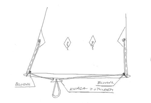

Mam jeszcze jedną refbantę na grocie i jedną na bezanie. Mam zamiar zrobić system szybkiego refowania z kokpitu (ten co mam - własnej produkcji - nie działa jeszcze zbyt dobrze).

Tak, do trójki mogę iść pod całym ożaglowaniem, ale przy czwórce powinienem mieć już pierwszy ref. Prawdopodobnie, jak czwórka stanie się zbyt wypasiona, powinienem założyć drugi ref na grocie, a jak piątka będzie chciała dalej wzrastać, to już sztormowanie... (szóstka jest prawdziwym sztormem dla takich jednostek, jak moja!)
Próbowałem zrobić prosty "slab reefing", ale okazał się nieskuteczny na wodzie - z różnych powodów. Jednym z powodów jest to, że bom powinien być podtrzymywany linkami "topping lifts", czyli "lazy jacks", które jednocześnie klarują żagiel, a ja tego nie mam, a podczas refowania żagiel trzeba zrzucić i wtedy zaczynają się problemy:
- żagiel ma tendencje do wypadania za burtę, zwłaszcza blisko masztu nie ma jak do niego sięgnąć i to może powodować np. wciągnięcie żagla pod łódkę*...
- stawianie żagla wymaga podniesienia bomu, aby dosyć ciężka rejka dotarła do właściwej pozycji (no właśnie - zdaje się, że kształt moich żagli był skutkiem trudności z podniesieniem bomu podczas stawiania żagla i żagiel jest postawiony za nisko z bomem opadającym nokiem w dół**, stąd też zła praca żagli, którą zauważyłeś).
Jak to rozwiązać? Oczywiście zrobić "topping lifts/lazy jacks" i zmodernizować system reflin, który już mam.
Niedawno znalazłem gdzieś prosty sposób refowania jedną liną (naszkicowałem to, bo nie pamiętam adresu url) trochę podobny do tego, co mam, ale wydaje się lepszy:
Reefing01.jpg [ 9.16 KiB | Przeglądane 1428 razy ]
...ale są dwie refbanty i koledzy z DCA polecają wtedy szybki sposób na dwie refbanty, który wygląda tak, że sprytnie nie zwiększa ilości lin... Rozdwojona przy refbantach linka jest sprowadzana do miejsca knagowania już jako pojedyncza lina.
Mam trochę czasu, żeby nad tym pokombinować. :D
