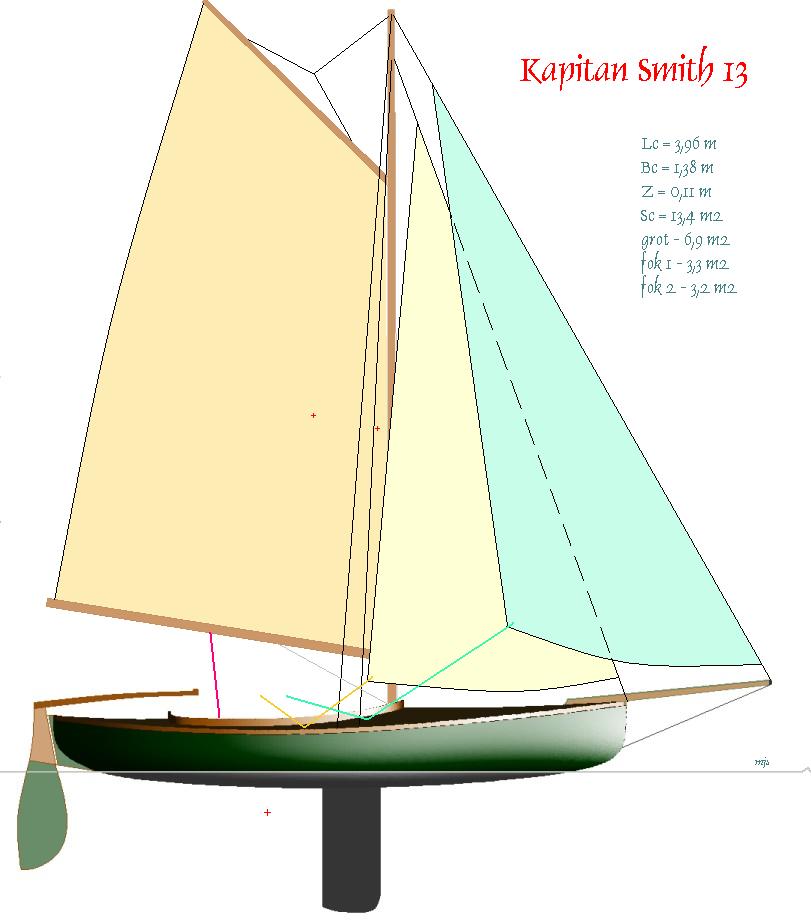

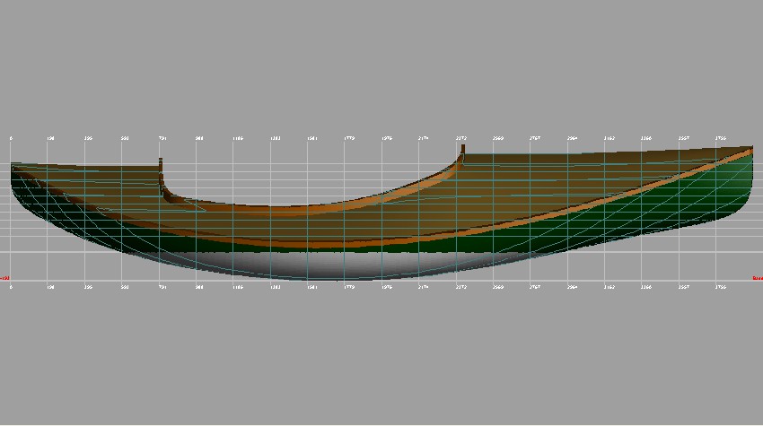

Właśnie ukończyłem wizerunek "Kapitana Smitha", żeby zobaczyć czy to jest to, czego szukam.
Kapitan Smith 13.jpg [ 58.22 KiB | Przeglądane 8755 razy ]
Pierwszy raz rysowałem gafla i im wyżej byłem, tym bardziej chciałem go dociągnać do masztu.
Mniej lin, może mniej masy, może...
Gdy u El Szamana zobaczyłem galerię projektów Witolda Tobisa - a w nich rysunek łódki "T-10",
to przypomniał mi się pomysł robhosailora o projekcie wzorcowym... A może to jest dobry pomysł
i właśnie "T-10" jest tym wzorcem, najlepszym?
http://www.oldtimeryacht.com/tobis/T-10 ... 01_mid.jpg
Hm, długość 3,60 m/szerokość 1,50 m.
Rysunek wstępny, niedokończony wskazuje na dzieło niewodowane.
Jakie linie i przekroje? Czy nie warto by dokończyć i wypłynąć?
Hmm...
W każdym razie jest na czym oko zatrzymać.
Jest na czym się oprzeć, nawet nie dokonując zmian w długości kadłuba czy ożaglowania...

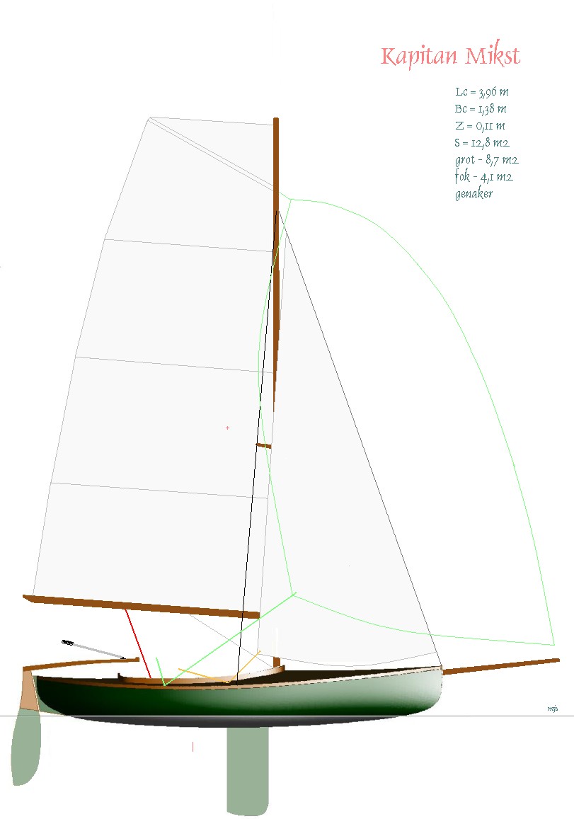

Zamiast topsla narysowałem ożaglowanie typu slup.
I w ten sposób powstał Kapitan Mikst:
Kapitan Mikst.jpg [ 74.41 KiB | Przeglądane 8597 razy ]

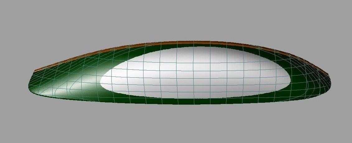

Ślad wody na kadłubie w przechyle 30 stopni wygląda następująco:
KLW w przechyle 30.jpg [ 66.63 KiB | Przeglądane 8597 razy ]
Skrócona linia wodna i szpicgat mogą nie pozwolić zbalastować genakera... :roll:
czyli przydałaby się szeroka pawęż.
PostNapisane: 26 mar 2013, o 12:59
Podziękował : 491
Wygląda jak by przy porzechyle 30' stępka wychodziła z wody.
Czy takie przechylanie ma sens?
ŁJ
Zanurzyłem go głębiej (tak, żeby wyporność się zgadzała) o 4 cm.
30 stopni to maksymalny przechył, spróbować też trzeba.

lj78 napisał(a):
Ale za to jaka mała powierzchnia zmoczona! :geek:
PostNapisane: 28 mar 2013, o 13:24
Posty: 9324
Otrzymał podziękowań: 2225
Ha, okazuje się, że wcale nie taka mała, gdyż w porównaniu z pierwotną (przechył 0, gdzie
Waterplane area = 2,49 m2), ta w przechyle zmniejszyła się tylko o 7%.
Ale za to zmieniła swój kształt na bardziej łukowy:
przechył 30.jpg [ 52.87 KiB | Przeglądane 8417 razy ]
czyli wytworzy większą falę dziobową i rufową, wydłużając KLW,
czyli różnice w pow. zmoczonej mogą się wyrównać,
czyli opór wody raczej się nie zmieni i nie "zwolni hamulca" chyba,
że woda po łuku płynie szybciej niż po prostej... :roll:
Niewątpliwe jest jedno, że w przechyle łódka przyspiesza.

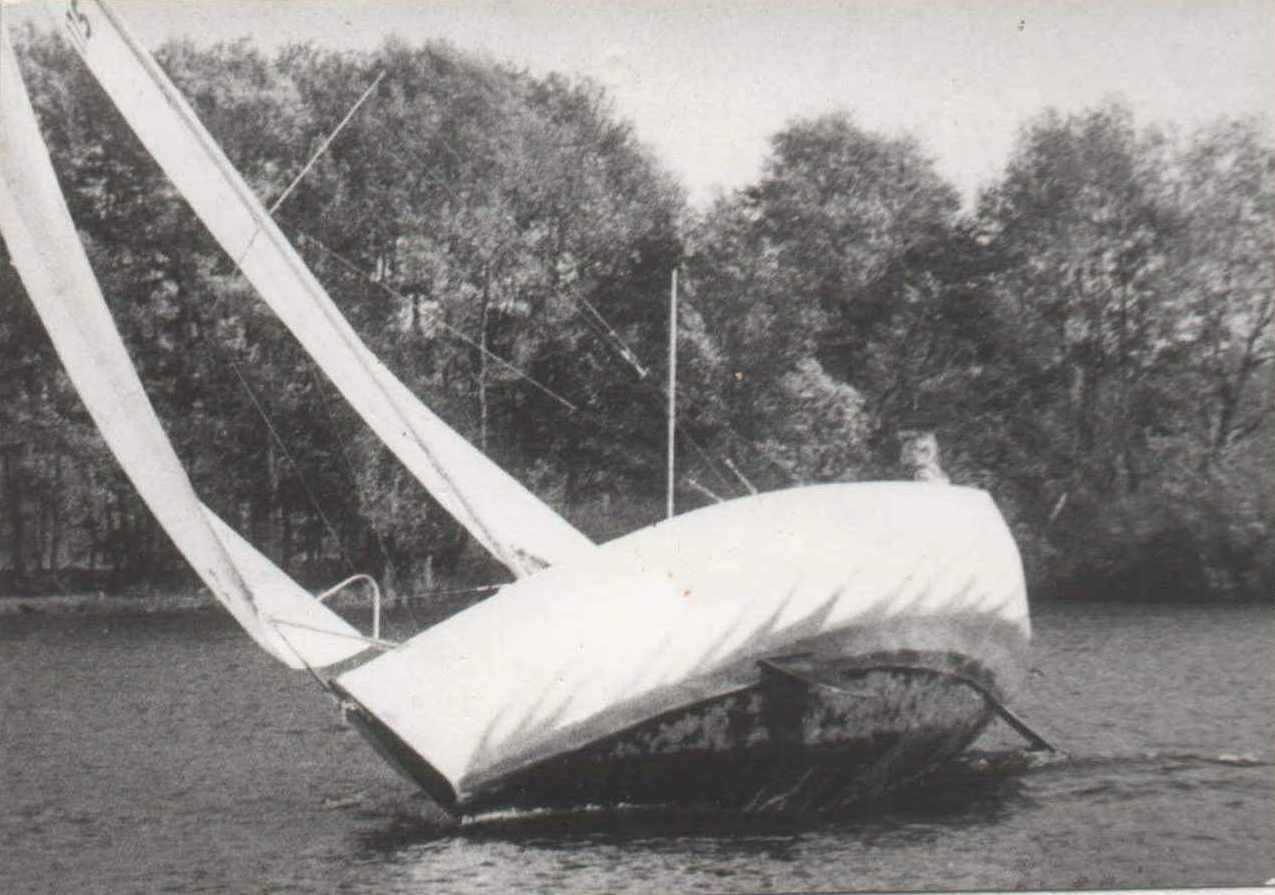

PIP tak miał, ale "winiłem" o to silniejsze podmuchy wiatru i wyjęcie jednego miecza z wody, (byłem zbyt leniwy aby je ciągle przekładać.)
Natomiast kształt wodnicy zmieni powstająca dolina fali na jaszcze bardziej "bananowaty: fot.
Co do szybszego przepływu po łuku to Bernulli mówi że tak. :D

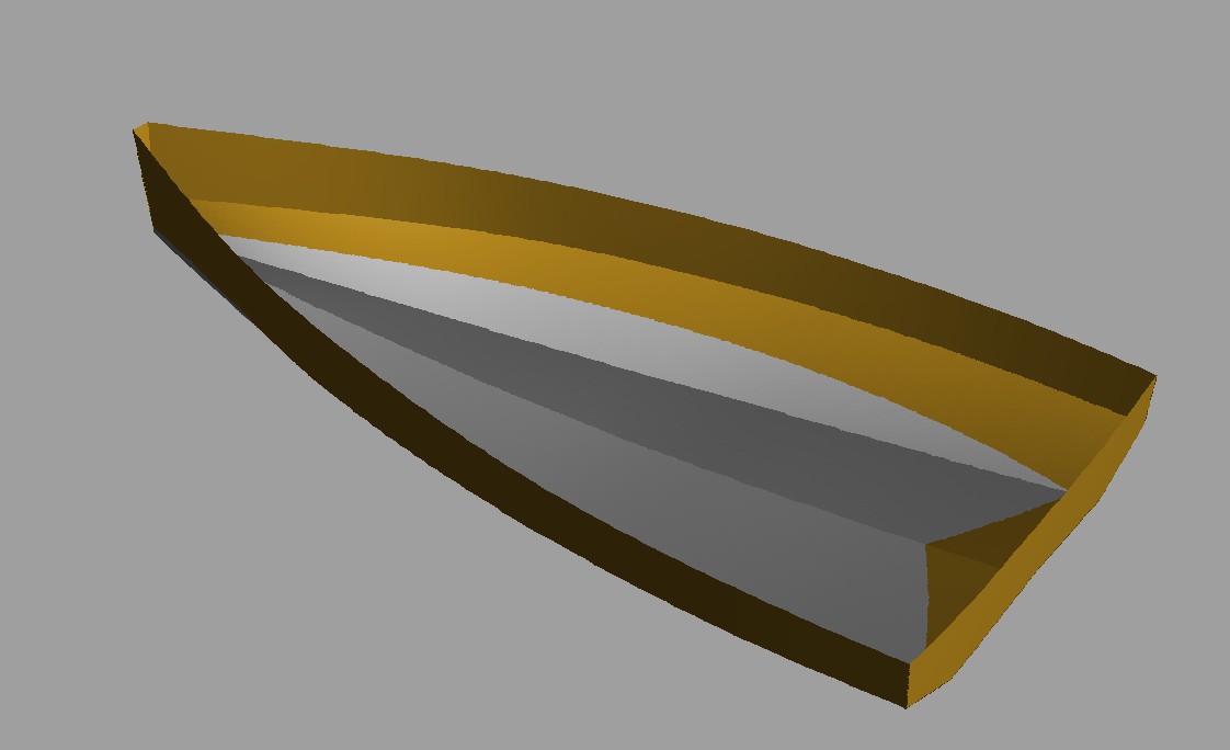

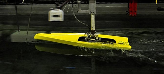

Na modelu kadłuba współczesnego można dostrzec tendencję do zaowalowania fali "dziobowej" również w górę!
Aura model.jpg [ 33.43 KiB | Przeglądane 8295 razy ]
Jeśli w tej bryzdze ruch cząsteczek wody przebiega nie tylko w bok, ale i wzdłuż, to w górnej jej części może wystąpić większa prędkość przepływu niż na poziomie KLW. :roll:
Sporo tam energii się marnuje...

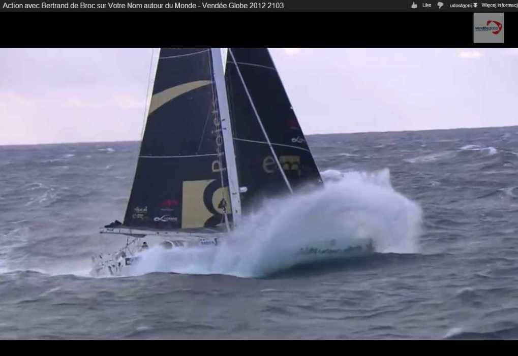

Bryzga - Przemku - bryzga - gdy się płynie i ślizga.
My tu poważnie rozważamy nad bryzganiem;
o takim:
votre nom autor.jpg [ 32.5 KiB | Przeglądane 8230 razy ]
lub takim:
canting-keel-pumae_2162211k.jpg [ 126.26 KiB | Przeglądane 8230 razy ]
a Ty kochany bruździsz, co najmniej tak:
(chyba)
Votre Nom B,Broc.jpg [ 18.59 KiB | Przeglądane 8230 razy ]
i już myślisz że nastał 1-IV-
a to dopiero za kilka dni.

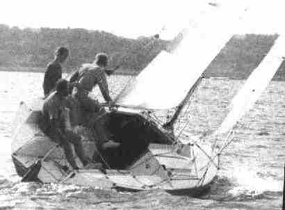

Aż mnie zablindowało dwa razy. Ciekawe czy się odblinduje.
Szprajc - tak, ale bez lochowania pufra, żeby nie wyrzucać culajtungu.
Raczej pokrojcowałbym powierzchnie droselklapy, żeby lepiej ryksztosowały. :D
No i udychtowałbym od zawietrznej nieco. :roll:
Słowem coś jak Alf With na 18 ft zrobił był.
alf with model 18 footer.jpg [ 32.84 KiB | Przeglądane 8196 razy ]
A Krasnoludki zbudowały... ;)

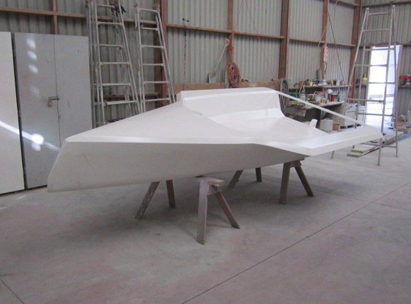

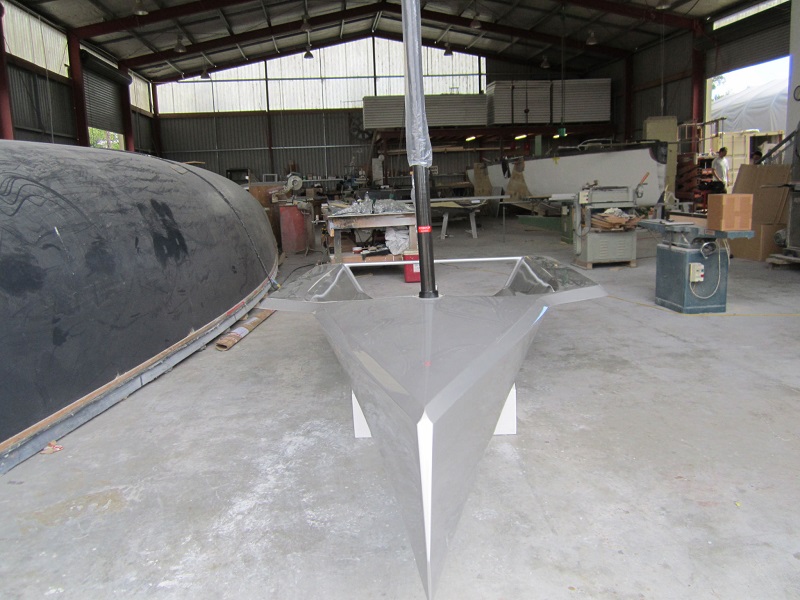

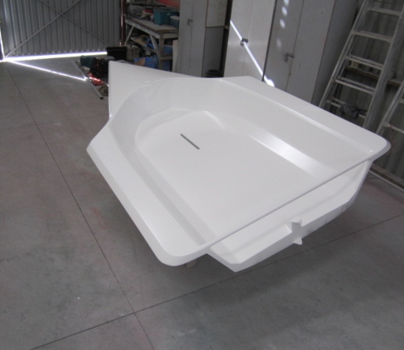

Może kogoś zainteresuje http://www.shaw4.org/boat.aspx
build49.jpg [ 163.61 KiB | Przeglądane 8141 razy ]
http://www.shaw4.org/blog.aspx
PostNapisane: 29 mar 2013, o 12:54
Posty: 14018
Podziękował : 10568
Śliczny ten "nowozelandzki przecinak" :D
takiemu (design; Rob Shaw) mogę tylko pozazdrościć talentu :cry:
Forma = funkcja = technologia; (tak nas uczyli w młodości)
dają przecież, to coś,
czego brak wielu dzisiejszym projektom
np. samochodów; budynków; koromysłów.
ps1
mam nadzieję że w realu klasa Open-13
dojdzie do do tej jakości i pójdzie dalej :D
(pomijam żelazkowatość tego przecinaka.)
ps2
Widzę ze BMW-Oracle z A.C. już maja wpływ na modę.
I dobrze; malownicze fikołki mamy zapewnione :lol:
build37.jpg [ 180.82 KiB | Przeglądane 8101 razy ]
build36.jpg [ 154.27 KiB | Przeglądane 8101 razy ]

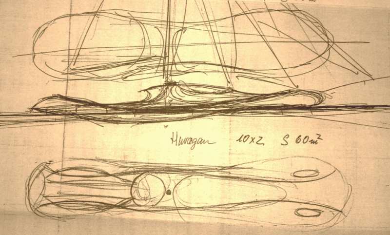

to mi przypomniało mój szkic
jachtu po pustakowego * :lol:
Huragan 33,3.JPG [ 61.29 KiB | Przeglądane 7826 razy ]
Huragan miał wykorzystywać falę dziobową i rufową do trzymania stasecznośći.
Tam gdzie kadłub jest bezproduktywny
(czyli w dolinie fali)
miał go (kadłuba ) mieć jak najmniej.
*szkic pochodzi z lat trochę sprzed koncepcji jachtu NN czyli; Corel2
Marianie , jak odróżniasz falę dziobową od fali rufowej?
(gdybyś wiedział , ile czasu zajęło mi napisanie słowa odróżniasz , na pewno nie zbagatelizowałbyś pytania). Ja nie potrafię , z statystycznego punktu widzenia .
Stworzyłeś jakiś model matematyczny , czy to tylko tak w duszy gra?
Pozdrawiam.

PostNapisane: 31 mar 2013, o 01:08
Posty: 14018
Podziękował : 10568
Gienek napisał(a):
]Marianie , jak odróżniasz falę dziobową od fali rufowej?
Pozdrawiam.
Nie zbagatelizuję choć prima-aprilis jest jeszcze nie dziś.
Pomimo, "iż żeś mnię rozśmieszył dołez" :respekt:
odpowiem:
Ja ich nie odróżniam; to One się odróżniają same:
jedna jest uparcie z przodu,
a druga ni jak nie chce być gdzie indziej jak pod rufą.
Czy myślisz, że model matematyczny mi pomoże lepiej zrozumieć?

Maestro - te dwa oczka na dziobie Huragana - czy to otwory?
PostNapisane: 31 mar 2013, o 14:42
Posty: 14018
Podziękował : 10568
Nie/tak/niewiem/sam się domyśl* :>
...to luki dziobowe boczne.

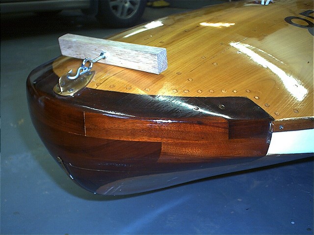

Moth MAYBE II o wyoblastym pokładzie i podkręconym dziobie:
Maybe II.jpg [ 82.81 KiB | Przeglądane 8446 razy ]
http://mid-atlanticmusings.blogspot.com/2011_12_01_archive.html
Coś jak w Huraganie? :roll:

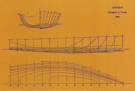

Oto dwa kadłuby "znalezione w Saragossie"... ;)
C III.jpg [ 26.18 KiB | Przeglądane 8270 razy ]
B IV.jpg [ 25.76 KiB | Przeglądane 8270 razy ]
