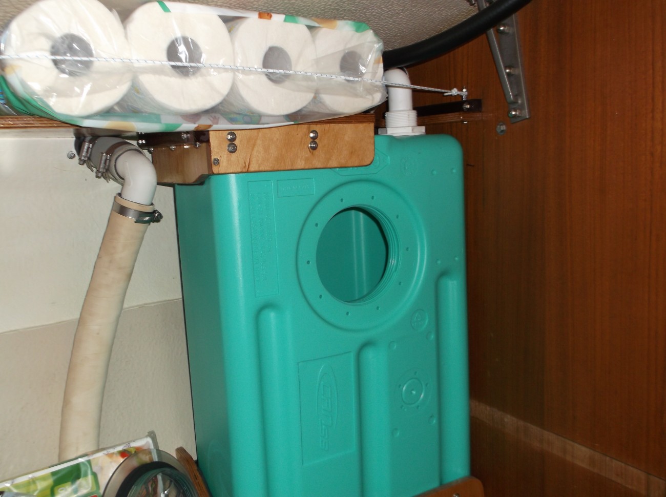

Zbiornik WC także został już umyty w środku. Otwór rewizyjno/wizualny znakomicie w tym pomaga.
W ogóle okazało się, że sam zbiornik taki jaki jest i jego umiejscowienie okazują się naprawdę strzałem w dziesiątkę.

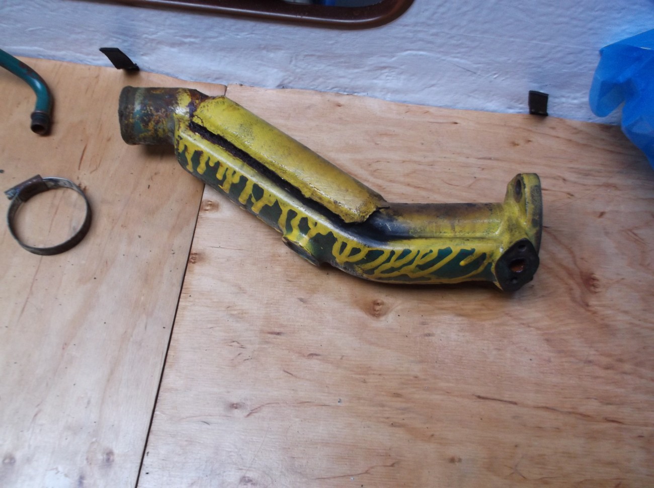

Ale jest łyżka dziegciu. Udało się namierzyć przyczynę spalin w komorze silnika. Pękło kolanu wydechu za cylindrem. To kolano jest z żeliwa, było spawane 11 lat temu i znów...
Niestety, naprawa a raczej chyba wymiana, będzie kosztować.

Potem zabrałem się za demontaż kolana wydechu i to już tak szybko nie poszło. Trzeba było zdjąć płytę czołową komory silnika, osłonę wlotu powietrza, kawałek układu chłodzenia (rurka do kolana). A potem już można było zdjąć wąż z kolana, co było męczące, bo dostęp wredny.
Na zdjęciach kolano od tej pękniętej strony
DSCF2643_2.jpg [ 222.93 KiB | Przeglądane 5204 razy ]

Po pierwsze, to kolano wydechu będzie dorobione ze stali nierdzewnej. Już trafiło do warsztatu i pozostaje mi czekać. Z nowym, takim jak w zamiennikach wlotem wody do niego.
