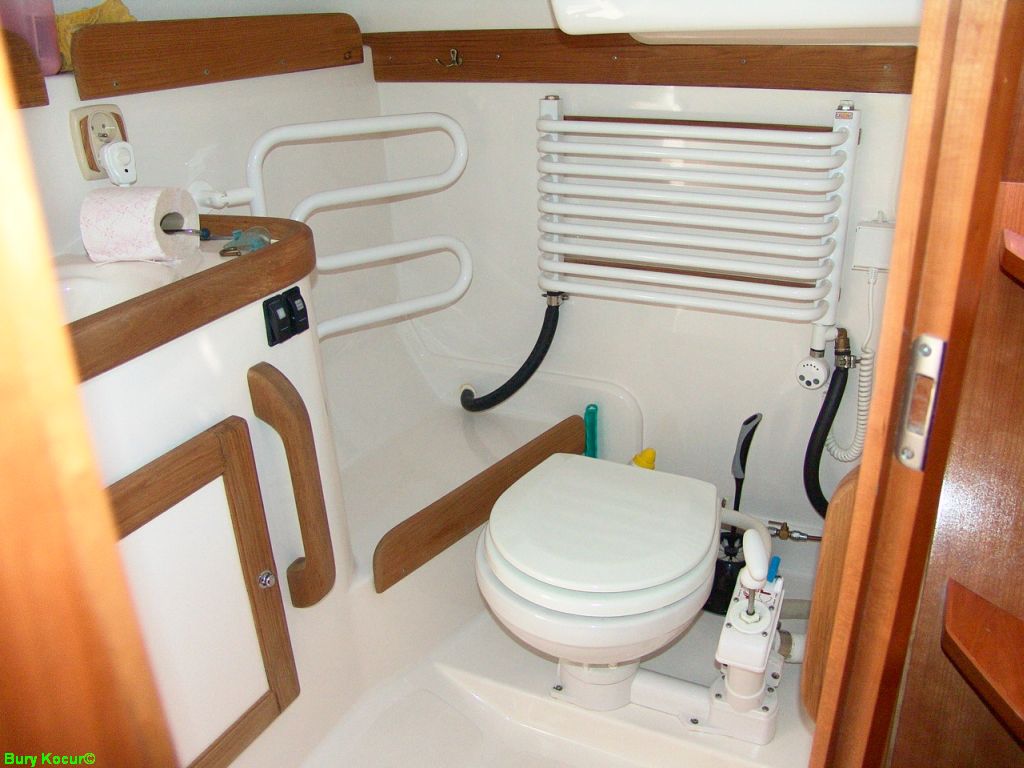

Witam raz jeszcze
Moniia napisał(a):
Nie bardzo wyobrażam sobie jacht bez ogrzewania gdziekolwiek.
No to podpowiem coś jeszcze - pisalem o tym niedawno ale w innym wątku.
Na "Kocurze" system wewnętrznego obiegu chlodziwa silnika przechodzi przez:
1. bojler
2. grzejnik w WC
3. dyfroster (to ten odzyskiwacz ciepla dla rozprowadzania go potem w kabinach.
Jak już Monia robisz takie ogrzewania to sugerowałbym Ci jeszcze wykonać w kabinie WC taki grzejnik przeplywowy - fotka niżej mego kibelka.
W czasie pracy silnika przechodzi przez niego plyn 90 st. C także bardzo szybko w kibelku jest cieplutko i nie ma klopotów z suszeniem czegokolwiek.
A w porcie załącza się w nim automatycznie grzałka 230 V 300 W i efekt jest jw.
Dodatkowo mam powieszony w kiblu drugi grzejnik elektryczny 230 V 200 W - w porcie w sumie 500 W ogrzewa mi kabinkę WC non stop.
Bez kłopotów schnie wszystko co nie jest bez znaczenia bo jest to także kabina prysznicowa.
Moniia napisał(a):
Poważnie się zastanawiam nad instalacją elektrycznej toalety.
Nie rób tego - załóż jak najprostrze ręczne Jabsco.
Zobacz ile prądu potrzebuje ta pompa w elektrycznym kiblu - pomiędzy 15 a 25 A w zależności od marki - włos się jeży na glowie a poza tym jak Ci siądzie akumulator to co zrobisz ?
To jedno - a drugie to używając w nocy taki kibel elektryczny budzisz pół portu - są one głośne.
A trzecie to to co napisał Maar - te elektryczne kible są najbardziej awaryjne.
Załóż ręczny i najprostrzy...;-)))
Bury Kocur- WC.jpg [ 116.66 KiB | Przeglądane 4287 razy ]
