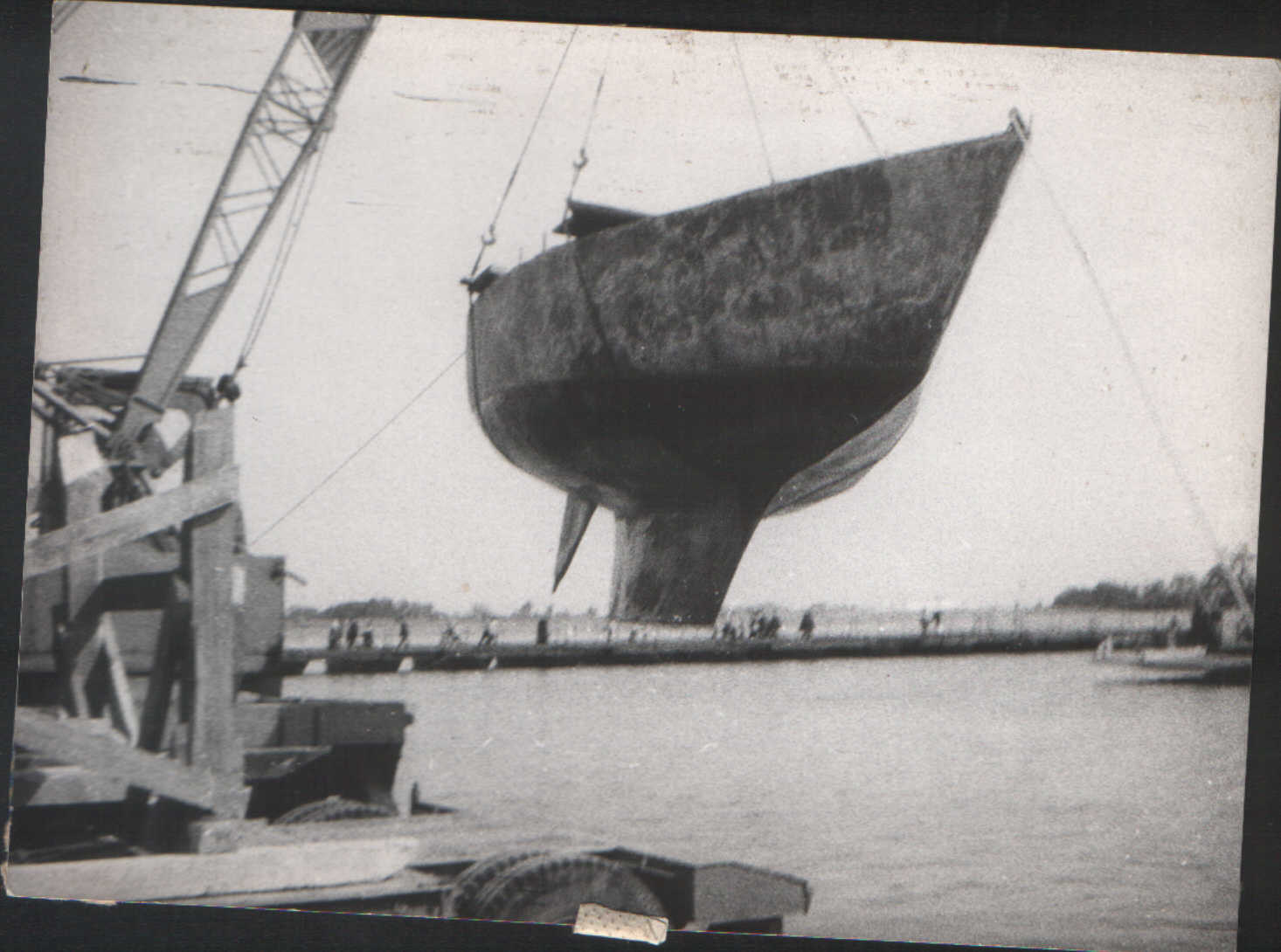

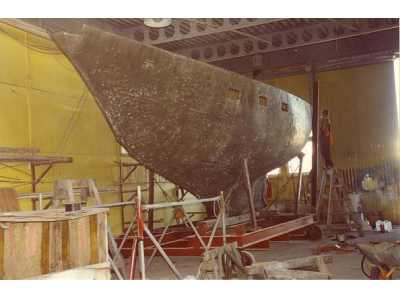

Jedna z fotek jakie zamieściłem na forum pochodzi z budowanego u nas (kolejnego) kadłuba jachtu BM-1500 Małoleeprzego ...
Na wybrzeżu idzie produkcja "seryjna " kutrów...
"Laminują" się kolejne "Samanty" Kasprzaka...
Pływają Waganty, Siatki, a nawet jeden Polonez'owaty.
W Finlandii, Kanadzie, Australii, N.Zel, itp. są stocznie produkujące od lat takie jachty,
a Ty się pytasz: Jakie tysiące?.
Ja sam na własne oczy widziałem już chyba ze 20 jachtów z tego tworzywa i nie słyszałem o żadnym z nich, aby miał jakiekolwiek kłopoty pochodzące od tej technologii.
Więcej: sam zbudowałem taki, aby obalić trochę mitów, ale to jak widać mało:
- słyszymy tylko to co chcemy usłyszeć, a nie to co do nas mówią.
Mity; mity; i jeszczo raz mity.

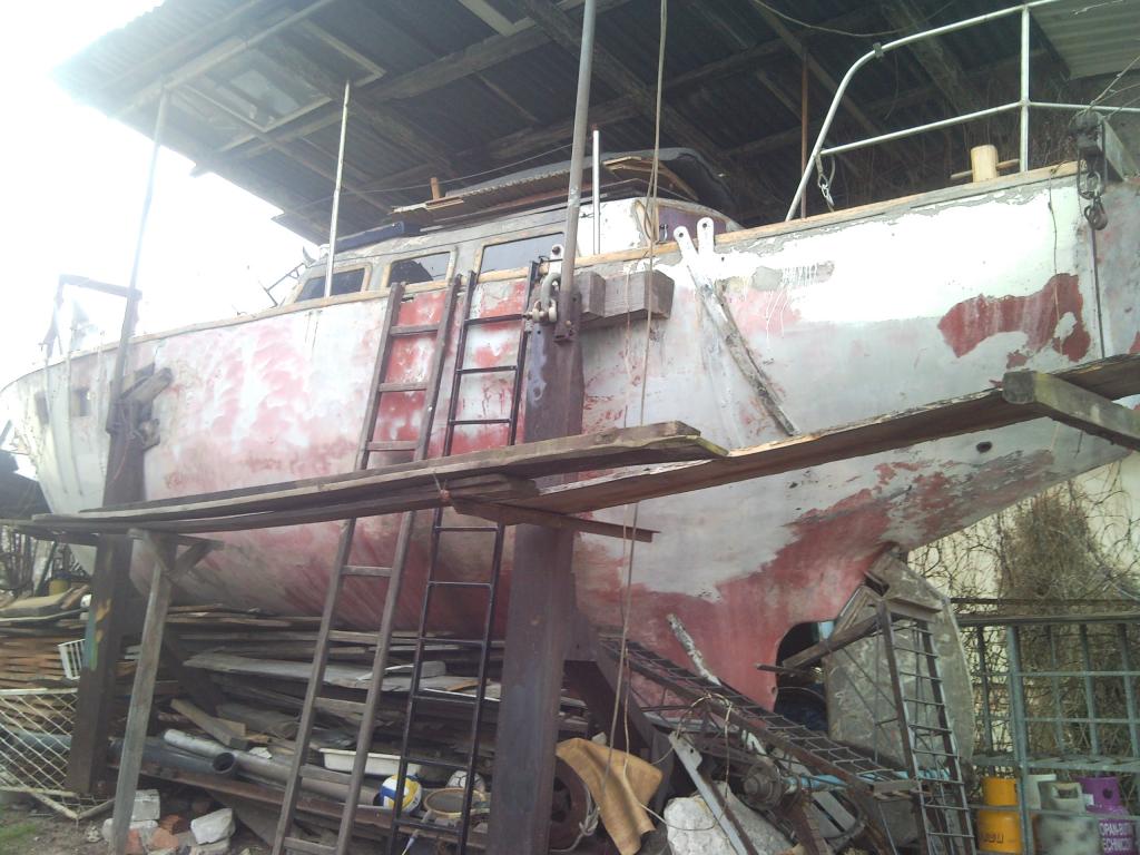

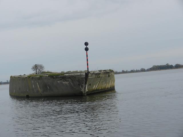

No właśnie: ten zalegający na Dąbiu:
jednych odstrasza, a innych przekonuje:
ale czy to JACHT?
Czy poniemiecka barka przemysłowa
z czasów wojennych niedoborów?
ale czy to JACHT?
Kadłub betonowy :D
