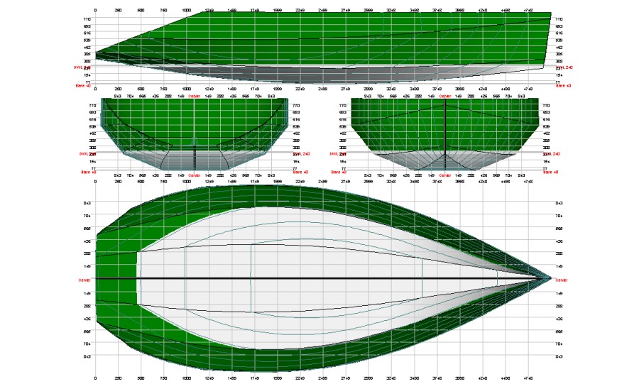

Autoryzowany, poprawiony, ambitny, prekursorski, wizjonerski, bezczelny... na sztorc i oczywiście fikcyjny Knur-SB w odsłonie 5.0...
Knur-SB popr_Linesplan.jpg [ 134.89 KiB | Przeglądane 4947 razy ]
Knur-SB popr.fbm [63.41 KiB]
Pobrane 125 razy
Wybitny, nieprzejednany i konkurencyjny jak mało który.
Fikcyjnie?

Ten Knur nie był na sztorc, bo to z przed wymyślenia PIP'a.
A więc to była jeszcze zwykła łódka typu "ukryte żelazko"
czyli wąski dziób i ukryta skosami szeroka pawęż.
Na moje usprawiedliwienie szeroka, ale głownie nad wodą.
W sumie taka ładniejsza, (od Sportiny597) łódka, z gorszymi osiągami.
Nie ma się czym chwalić. :-?
Hop, hop, hop - ale gdyby te pionowe burty na rufie pociągnąć do fikcyjnej pawęży, to wyszłaby współczesna... IMOCA. :roll:
No, może jeszcze krawędź tego płata na dziobie obniżyć na odwyrtkę.
Ten kadłub ma potencjał na lifting.
ps. Errata: Redaktor Tomasz Zimoch oczywiście (nie Marcin, jak myślałem... :oops: )

mjs pisze:
Była by IMOCA
... :rotfl:
Jak by tu Ci powiedzieć :
-poszedłem od tego czasu dużo dalej i w trochę inną stronę.
Z wieloma naszymi dzisiejszymi, byłby tylko zwykłym przeciętnym konkurentrem do regat :-P
co innego ten współczesny - "na sztorc"
