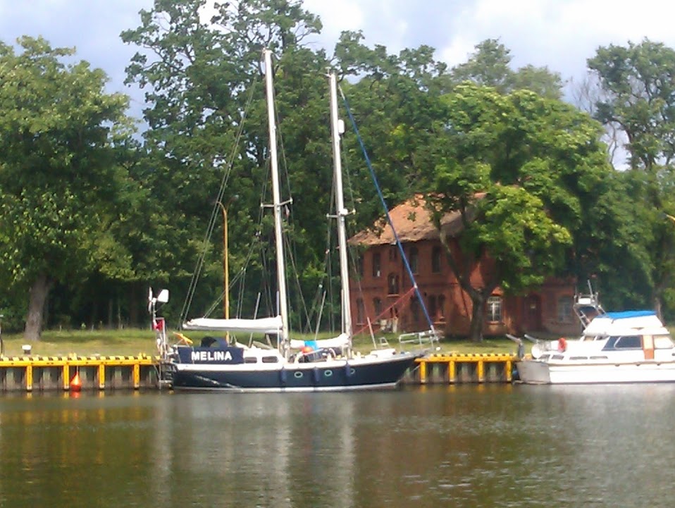

Skipciu nie siej propagandy: nie tylko zresztą Ty; gdy mowa o siatkobetonie.
Siatkę zżera rdza na parkanie lub po rozkuciu poszycia i pozostawieniu na powietrzu przez długi czas.
Alterus napisał(a):
A co zżera kadłub siatkobetonowy, albo szkłocementowy?
Nie mieszaj szkłocementu, (który sie nie sprawdził - z innych przyczyn) z sietkobetonem.

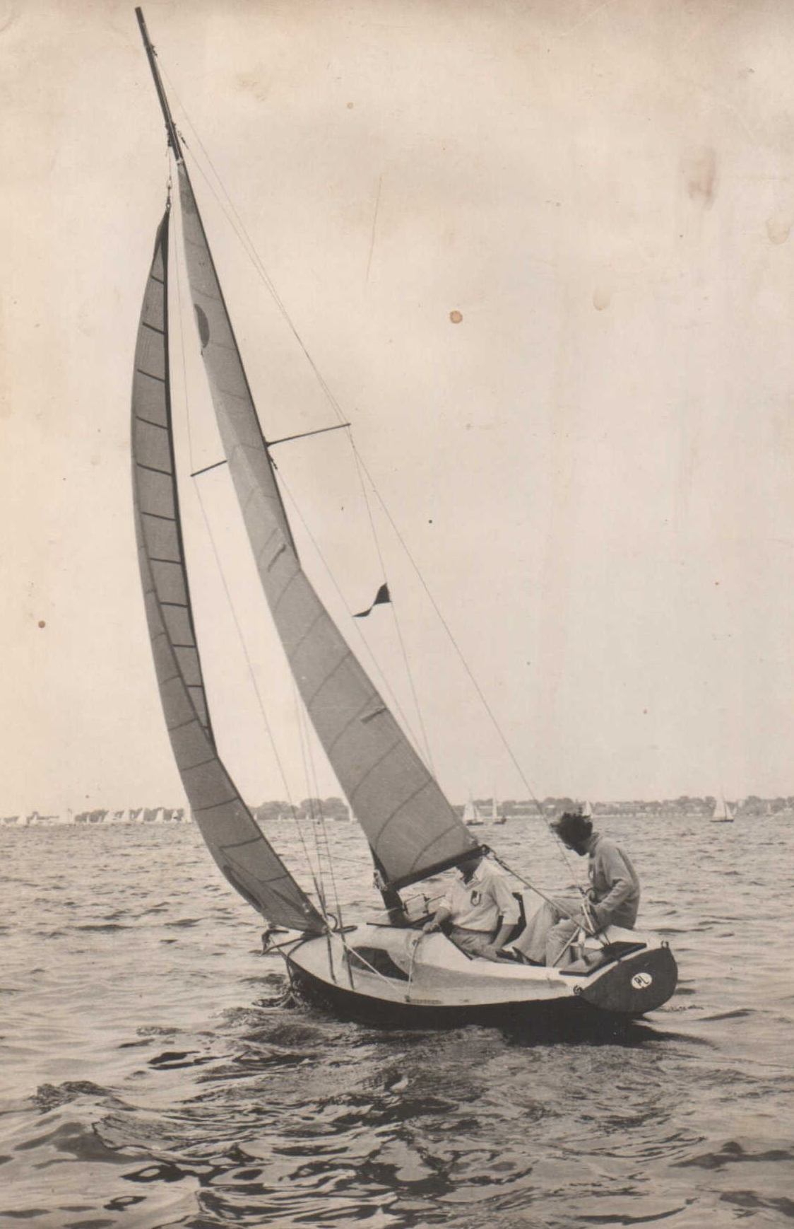

Alterus napisał(a):
Apasz napisał(a):
Czort wie czy czasami jacht siatkobetonowy nie byłby lepszy od stalowego . Ale ten ciężar ???
Ciężar sprawia, że małych jednostek nie opłaca się robić, przy większych wygląda to o niebo lepiej.
:rotfl: :-P
Norbert Patalas (pierwszy z lewej :-P ) mówił nawet, że się poniżej 8m nie da. :rotfl:
Komentarz: Betotron Lc 485cm

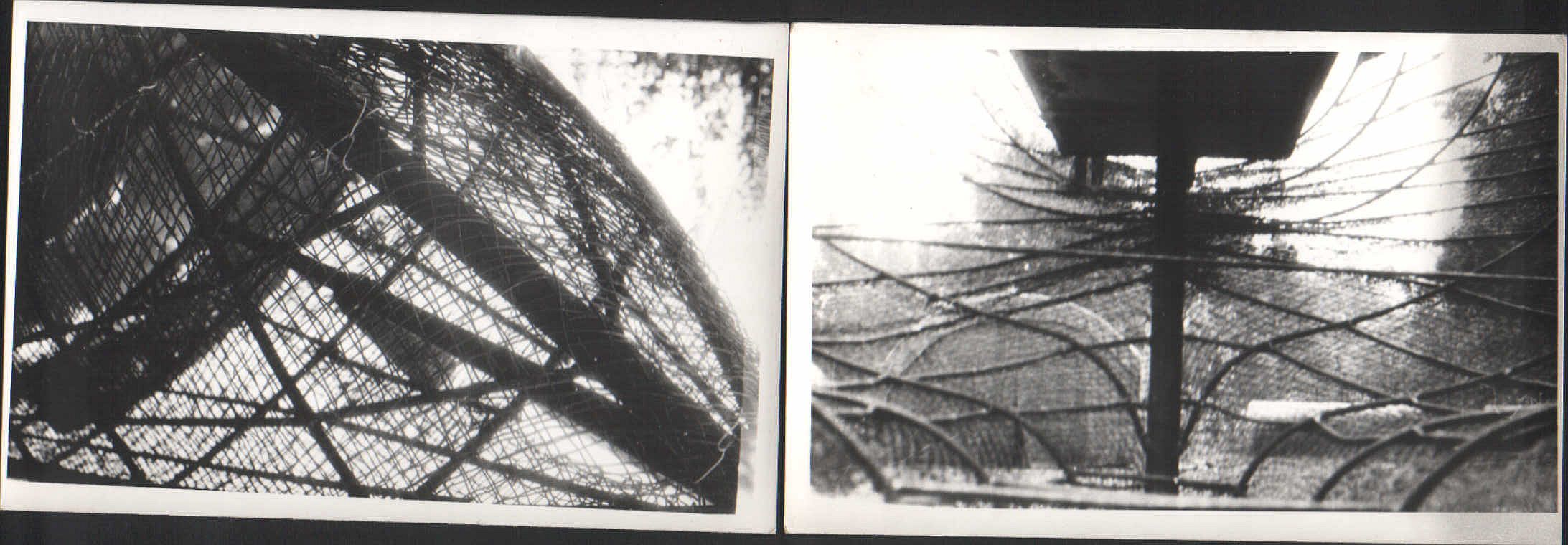

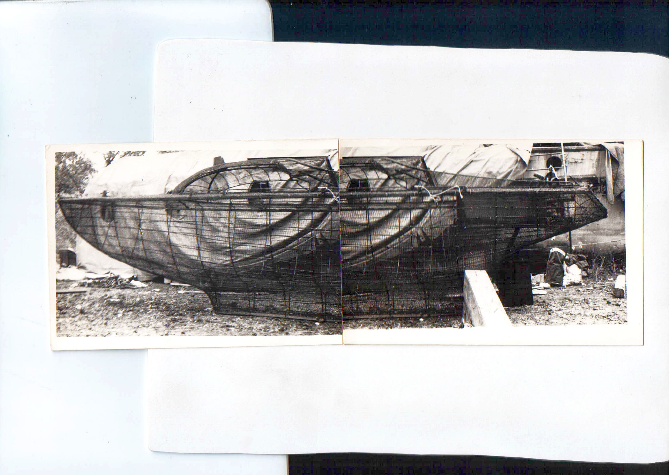

A co to jest nadmierny ciężar?... ja się zapytam ... skoro nadmierny ciężar wozimy pod kadłubem zwykle?
Odpowiedź;
Nadmierny to taki, kóry w pływaniu przeszkadza ... chyba. :rotfl:
A jak ułatwia i łagodzi skakanie na fali to jeszcze nadmierny?
a czy to jest nadmiernie skompilikowana konstrukcja?
Ależ skąd - miałem na myśli, że aby osiągnąć mniejszą grubość ścianek, należałoby dać gęstsze siatki na przykład, co utrudniłoby z kolei nakładanie betonu, który zbyt rzadki być nie mógł.
A Betotron podobał mi się, choć z racji jego zanurzenia armatorem się nie widziałem.
Nie kwestionuję też (jeszcze tego by brakowało) plusów ciężaru na wodzie, zwróciłem tylko uwagę, że wiąże się to z minusami.
Ile ważył Betotron, jeśli nie tajemnica..? :-) Ile miał warstw siatek?
ja szacuję ,że z 800kg w tym 200-300 balastu. Kabina i pokład 3-4warstwy burty; 2-3 warstwy, pod wodą ikil do 10 warstw . Sadzę, że dziś można by go (na jakimś prowizorycznym na kopycie) zrobić w wadze 300 kg , a raszta balast.
a jak by "chodził" pod żaglami z takim współczynnikiem balastowym. :cool:

Marianie -- Co do Twojego Betotrona - sugeruję sie tylko zdjęciami __-
Jestes konstruktorem jachtowym ale, o konstrukcjach betonowych to jednak masz zaległości :D
Nawsadzałeś dużo grubej stali a oszczędziłeś na siatce !!!
To siatka nadaje" moc" . Rozproszenie w betonie stali.
Ja rozumie-- cieżko się pakiet siatek przesyca betonem ale , całość może być , lżejsza -- cieńsza warstwa betonu .
Ktoś sobie tam majstrował duży jacht "Samanta " ( siatkobeton) -- jestem tylko ciekaw co dalej się dzieje .
Prawdopodobnie gdyby dodatkowo pokryć skorupę siatkobetonu cienką warstwa laminatu-- to to chyba ( pomimo że to laminat dla ubogich ) przetrwało by wieki !!!!

Alterusie kochany:
wiertełko widiowe i na epidian wklejać śrubki, jak już nie chcesz wstrzelić kołka (hilti), ani kołka rozporowego stosować. :rotfl:
Betotrona reperowałem w rok po zwodowaniu: dziura w burcie "wyriezana" przez szynę kolejową:
rozgiąć siatki, namoczyć, zacementować iść do pracy, za tydzień wrócić, pływać.
Skipciu:
Apaszu: Te pręty były abu siatka miała jak stać w powietrzu;
miały być potem wycięte z kadłuba diaxą, ale mi się nie chciało
... bo miałem Betotrona rozkuć i przedłużać o 1,5m (tak jak jest ustawione na fotce)
