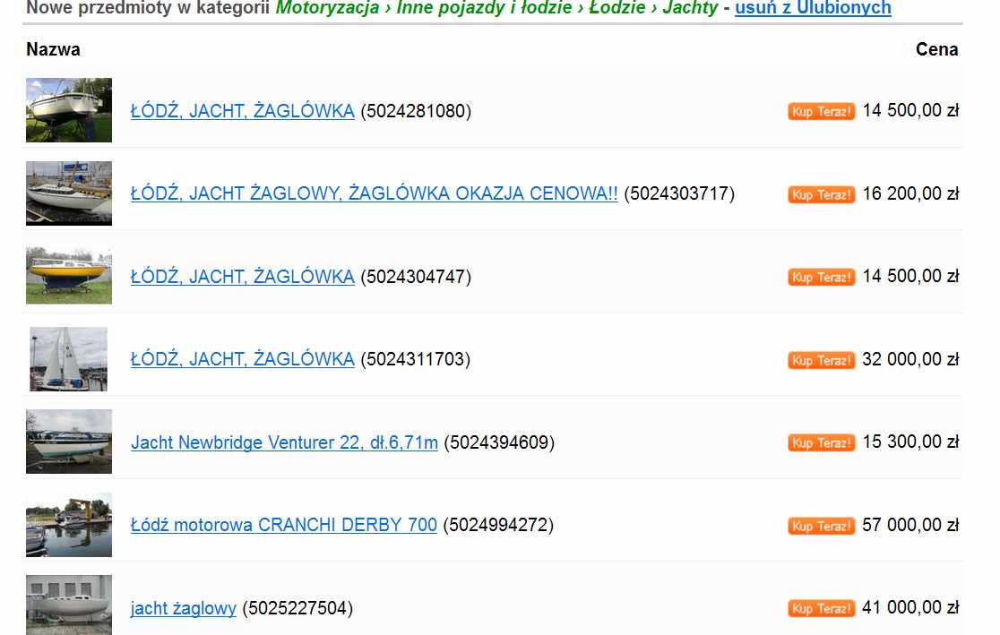

Nie wiem czy to jeszcze aktualne, miesiac temu bylo. Co mozna wybudowac aktualnie za 32 tysiace zlotych ?
http://www.scanboat.com/uk/BoatSaleAdve ... r=14025671

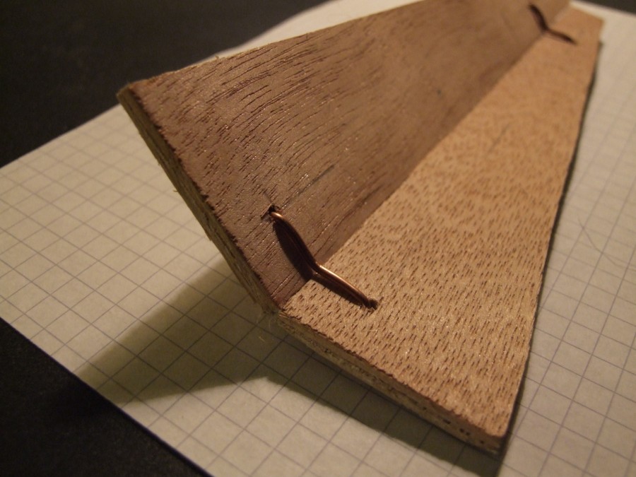

Od wczoraj testuję połączenie sklejki metodą szycia:
Szycie sklejki.jpg [ 114.52 KiB | Przeglądane 4028 razy ]
Pierwsze "zszywki", jestem pod wrażeniem. :D

Ale to do produkcji kopyta, modelu, a nie kadłuba jako takiego? Wszak takie zszywki to najpodlejsze żelazo, wyrdzewieje w tydzień.....

pokaż jak wygląda szew od zewnątrz?
Jak najbardziej do produkcji kadłuba.
Po zlaminowaniu sklejek paskami tkaniny szklanej druty się wycina i usuwa. Ktoś do tego celu stosował nawet trrrrrrytki :)
http://www.salmoboats.com/stich_and_glue.html
Zwykle uzywa sie miedzianego. I i tak usuwa.
