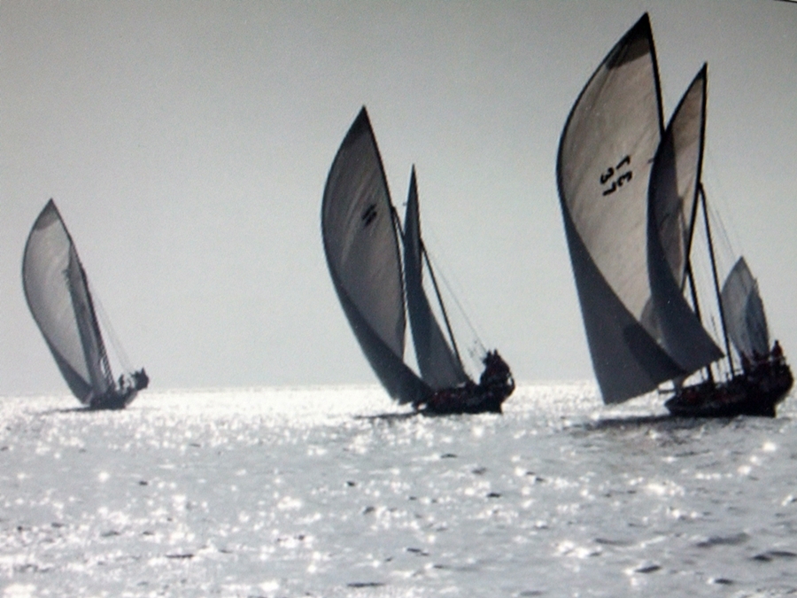

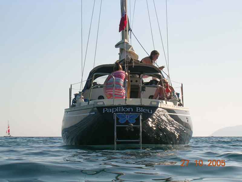

Żeby mieć wystarczającą ilość żagla do przegonienia przeciwnika, skądś tą stateczność (początkową głównie) trzeba wziąć.
A toć z wywieszenia balastów za burt; zapomniał czemuż lubim rozłożyste pupcie? :-P
Nihil novi sub sole:
To również różnica między ścigantem a turystą. Turysta pływa dla przyjemności :cool:
Z najlepszemni życzeniamni należytej stateczności wszystkim :kiss:

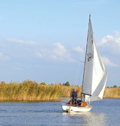

16x30!!! Buzi :kiss:
:) Wyporność... Cudny temat. :D

Pływanie turystyczne widzę tak:
turystyka.jpg [ 93.95 KiB | Przeglądane 6888 razy ]
A wyporność - tak:
stern.jpeg [ 23.47 KiB | Przeglądane 6888 razy ]
Co do regat, ścigać się można na wszystkim:
regaty.JPG [ 386.44 KiB | Przeglądane 6883 razy ]
Pierwsze regaty wygrałem na Maku 303, później na Sportinie 595 parę razy. Jedno jest pewne... zwycięstwo daje taką satysfakcję, że kupić jej się nie da w zadnym Pewexie... Warto tego zaznać choćby raz.
