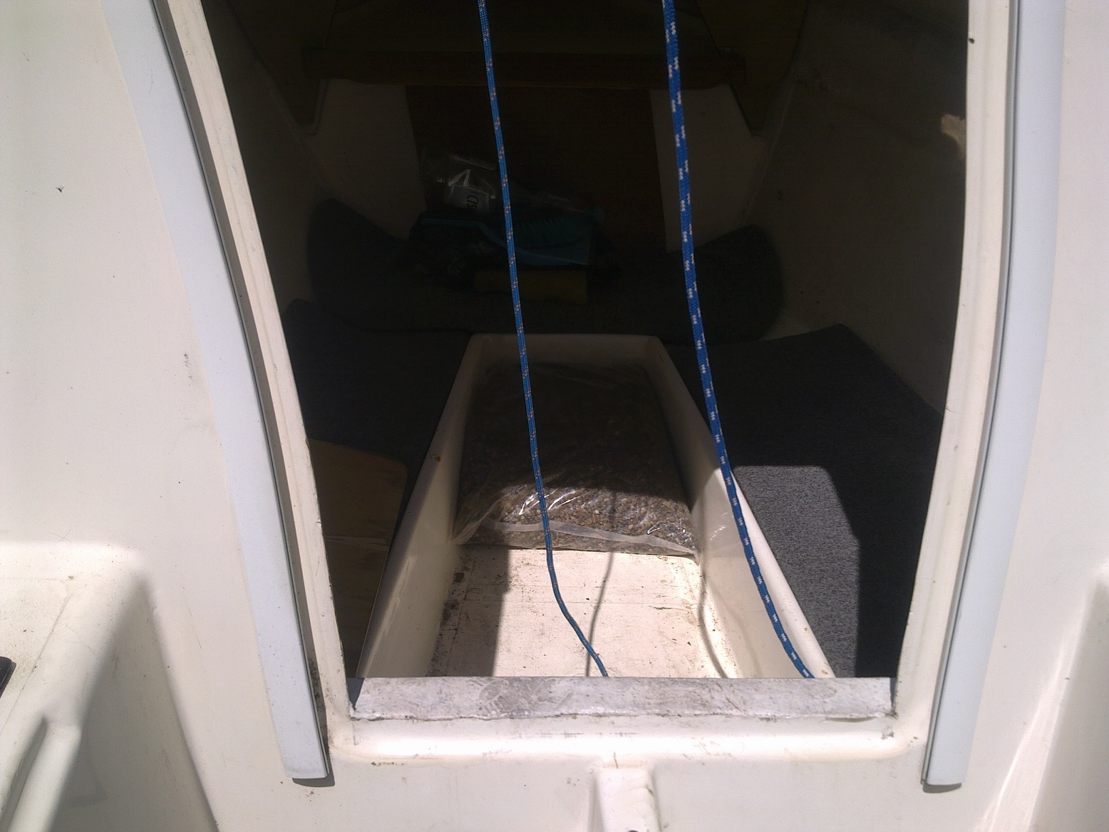

A co do eksperymentów, to zamieszczam zdjęcie pierwszego 20 kg worka ze żwirkiem w wanience w kokpicie. Wygląda na to, że zmieści się tam jeszcze trzy worki co da łącznie 80 kg balastu przed mieczem.

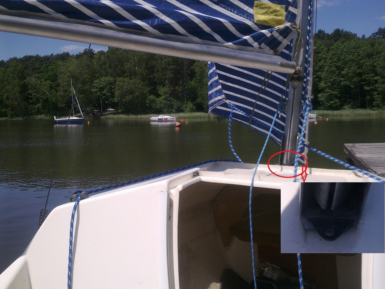

Druga sprawa to obciągacz bomu. Na drugim zdjęciu jest pokazane ucho przy stopie masztu - otwór około 8 mm, blacha chyba ze 2-3 mm. Mam nadzieję, że to wystarczy. Wywiercenie otworu w bomie nie będzie żadnym problemem, tylko w jakiej odległości od masztu to zrobić. No i jaki prosty i tani układ obciągacza wykonać?
