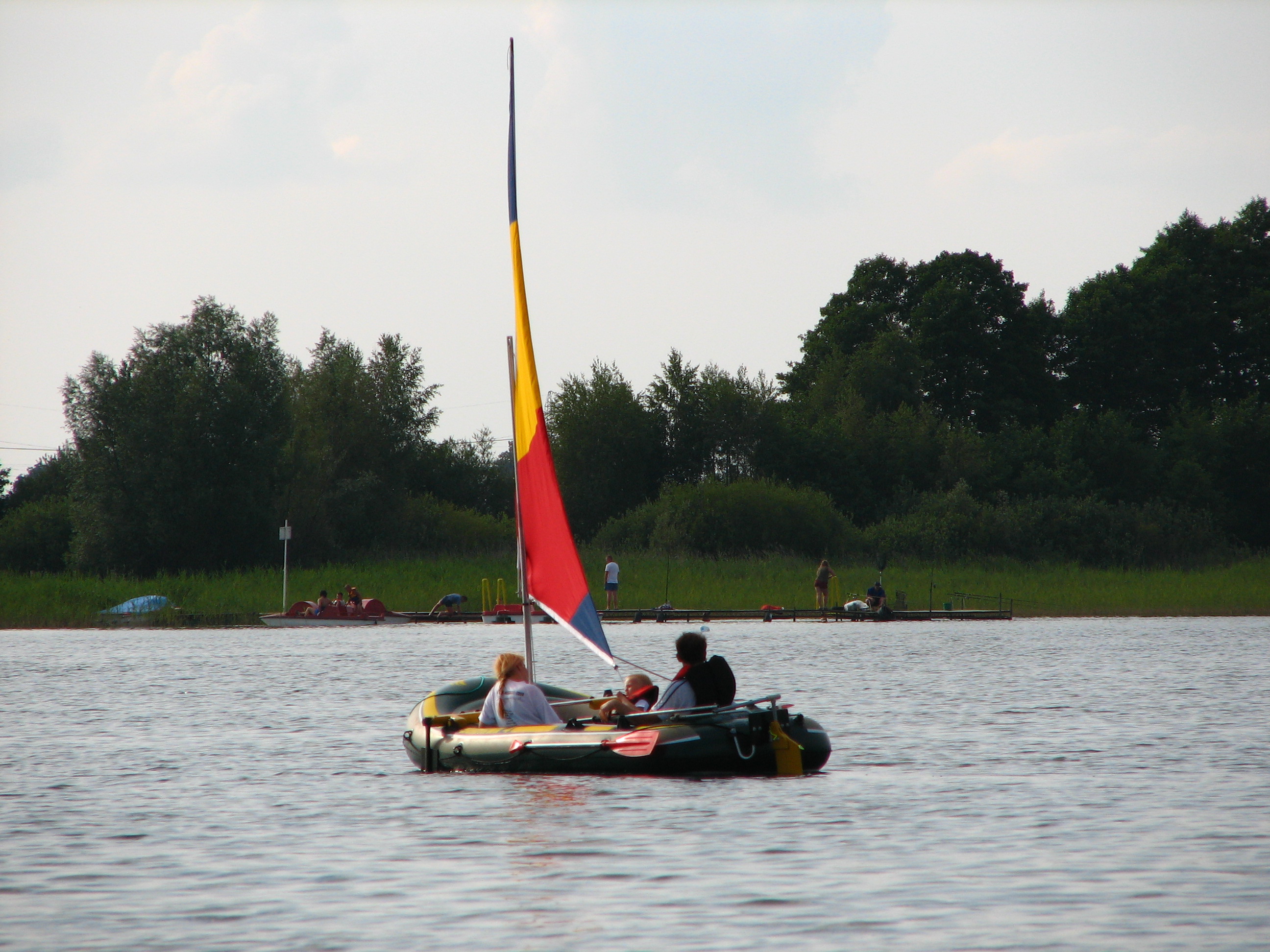

Witaj Snackman
Z dużym zainteresowaniem obejrzałem twoją konstrukcję. Wygląda bardzo profesjonalnie.
Mam jednak kilka pytań:
- jak uzyskałeś sztywność zamocowania masztu? Czy jest jakoś związany z podłogą
- gdzie nabyłeś materiał na żagiel?

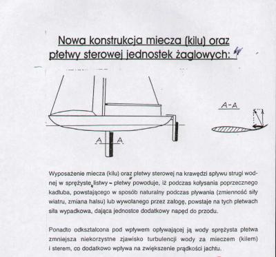

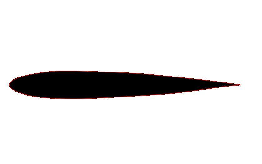

- nie zastanawiałeś się nad zastosowaniem profilowanego steru i mieczy ( patrz np. wątek http://www.zegluj.net/forum_zeglarskie/ ... f=5&t=5201 )
Ja na swoim pontonie żaglowym uzyskałem martwy kąt ok. 115 º , co jest podobno dość dobrym wynikiem. Mam dwa miecze 60 x 35 cm i ster 50 x 30 ze sklejki 3 cm wyprofilowane w kształt leski (wzorowane na jakimś profilu NASA) - Katz pewnie podpowie jaki jest najlepszy.
Pozdrowienia
Dla wszystkich głodnych żeglowania :D
Za ten post autor xmadariusz otrzymał podziękowanie od: snackman
PostNapisane: 12 mar 2012, o 23:20
Dołączył(a): 21 lut 2012, o 01:54
Posty: 20
Podziękował : 11
Otrzymał podziękowań: 4
Uprawnienia żeglarskie: brak

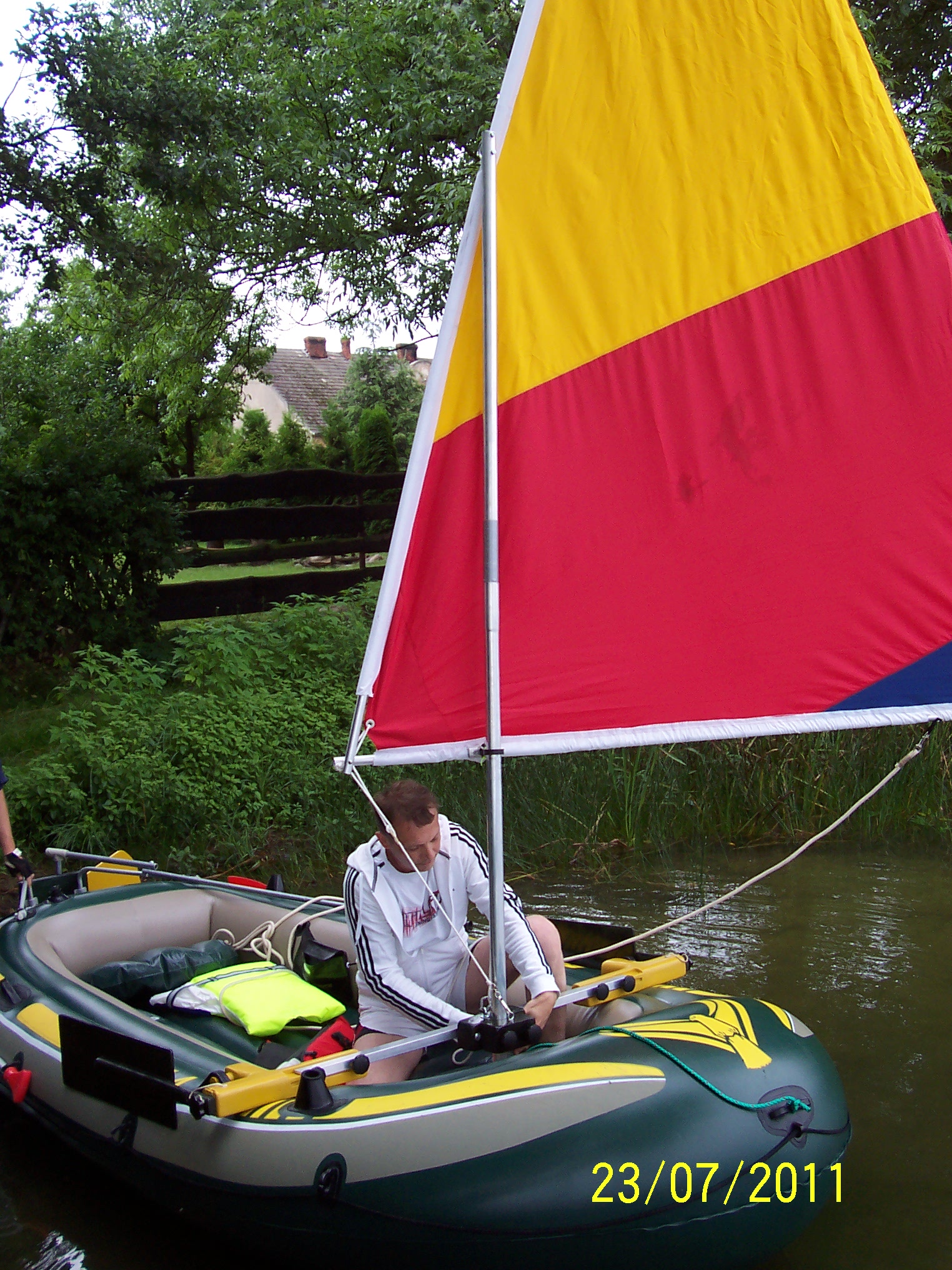

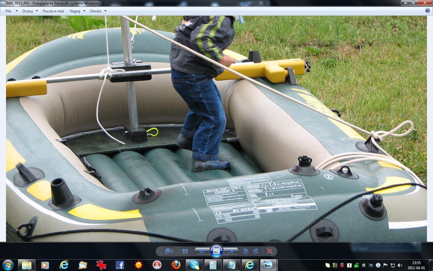

Witam xmadariusz, dziękuję za pochwały. Starałem się aby nie narobić sobie wstydu na wodzie, bo jeśli słabo pływa to chociaż jakoś wygląda i można oko o coś zaczepić :lol: . A wracając do pytań dotyczących konstrukcji to maszt zamocowany jest w "podłodze" :D , a właściwie we fragmencie podłogi, która ma krztałt dopasowany ściśle do pontonu. To jest sklejka 10 mm z zamontowanym wpustem dla osadzenia masztu i jego zablokowania. Ten fragment podłogi jest oklejony pianką. Gdy ponton jest napompowany dno dociska go do boków i unieruchamia. Bałem się że takie mocowanie nie zda egzaminu, ale o dziwo podczas wichury nawet nie drgnął.
Z materiałem na żagiel to były hece. Kupowałem tu i tam; hurtownia ze sprzedażą na metry (zazwyczaj w belkach ) albo pasmanteria. Musi być jednakowa gramatura ( ja mam poliester). Ciężko znależć w wybranych przez siebie kolorach i ściegu tkaniny, ale jak się chce..... :D
Co do opływowości i profilowania to kąty natarcia zachowałem , ale więcej nie kombinuje. Zwiększe tylko powierzchnie i zobacze jak bedzie. To dlatego, że cudów nie będzie. 3,5 m pontonu to zbyt duża przyssawka na wodzie, ale na miły spacerek nadaje się doskonale.

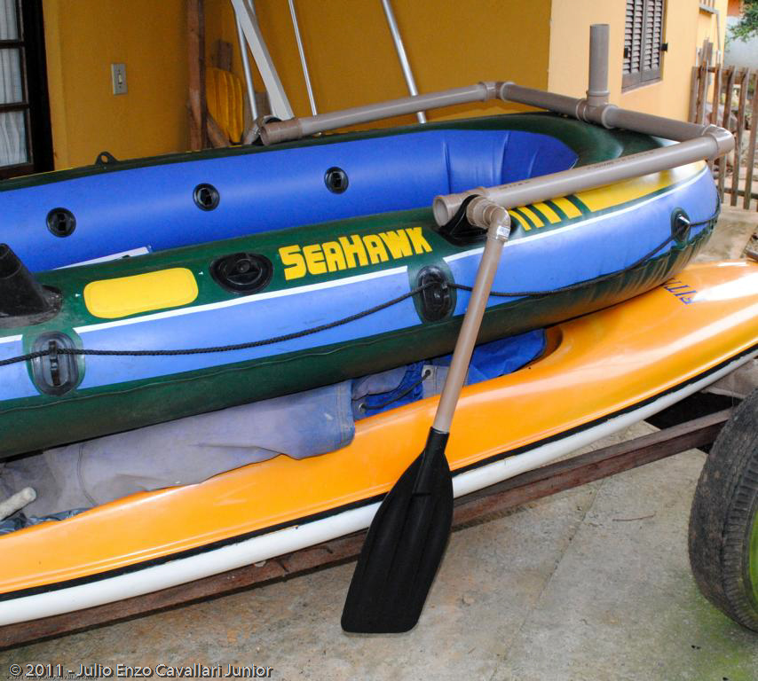

Troche szczegułów konstrukcyjnych na zdjęciu
Widze, xmadariusz, że Seahawk jest najbardziej odpowiednim pontonem do takiej wielozadaniowości :lol: Zrób większy zagiel i taki jak sie Tobie podoba, będziesz miał radość. Co do Twojej konstrukcji to uważam, że jest niezła, a zawsze sprawdzona i skuteczna. Pozdrawiam ;)

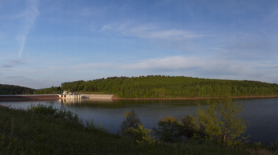

Witajcie Szanowni forumowicze.
Mieszkanie w mieście z dala od wody i zarażenie się bakcylem żeglarstwa – czy to ma sens ?
Rozwiązanie wydaje się proste – wystarczy wziąć mapę i znaleźć rozsądny zbiornik wodny w promieniu 150 km od miejsca zamieszkania, dotrzeć tam i wynająć jakąś żaglówkę.
A na miejscu okazuje się, że żaglówki to tam rzecz nieznana, albo osiągalna tylko w ramach miejscowego klubu żeglarskiego.
Czy żeglarstwo to faktycznie taki elitarny sport ? A może po prostu Polska to bardzo dziwny kraj.
I właśnie dlatego ponton z żaglem wydał mi się idealnym rozwiązaniem.
Jednak znaleźć dobre miejsce do pływanie nie jest tak łatwo. Niedawno zupełnie przypadkiem, wracając z wycieczki do Krzemionek Opatowskich trafiłem nad Zalew Wióry.
Znajduje się on kilka kilometrów na południe od Kałkowa.
wiory15.jpg [ 87.52 KiB | Przeglądane 7926 razy ]
Popatrzcie sami – powierzchnia 415 ha .
Jest tyko jeden drobny problem – brak dostępu do wody.
I tu gorąca prośba do was. Jeśli ktoś zna ten zbiornik – podpowiedzcie gdzie tam jest miejsce, aby zostawić na kilka godzin samochód, nie wejść w konflikt z najgorszymi wrogami żeglarstwa śródlądowego - wędkarzami i spokojnie rozkoszować się żeglowaniem.
zalew-wiory.jpg [ 237.33 KiB | Przeglądane 7926 razy ]
Pozdrawiam i życzę dostępu do wody...

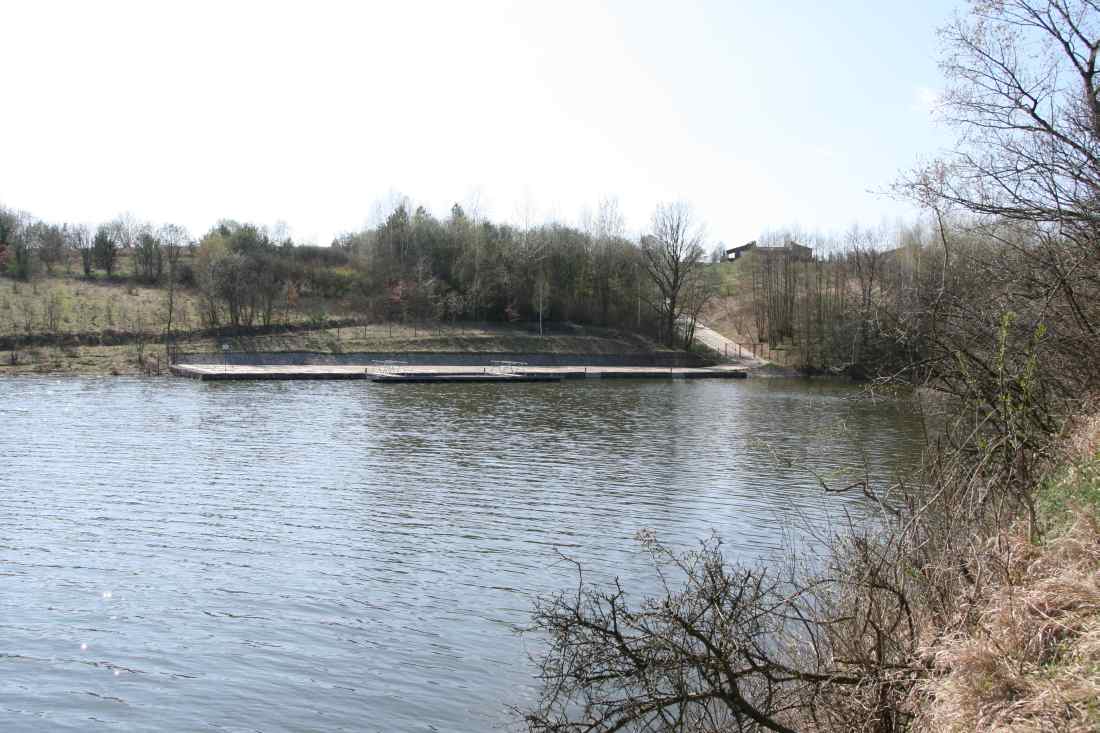

Powinien też być dostęp do wody z pomostu kilkaset metrów od zapory w stronę Kałkowa
Wióry_przystań.jpg [ 95.96 KiB | Przeglądane 7774 razy ]

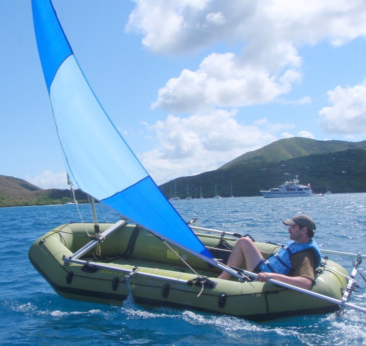

Pavlo - jeśli trafiłeś na strony sailboatstogo to zauważyłeś pewnie, że wcale nie potrzeba want i sztagu jeśli zastosujesz żagiel "szczęki kraba". Dla mnie było to olbrzymie zaskoczenie , ale praktyka przy 5 B kiedy kładły się jachty laminatowe pokazała, że ponton z takim żaglem jest nie do wywrócenia. Schlapało mnie tylko niemiłosiernie, bo burty pontonu nie są zbyt wysokie.
Jeśli natomiast planujesz foka i grota, no to już inna bajka.
Od Roberta S. z okolic Szczecina otrzymałem namiar http://microveleiros.blogspot.com/
nawet na takie rozwiązanie:
K1024_DSC_0015.JPG [ 423.55 KiB | Przeglądane 7684 razy ]
K1024_IMG_1650.JPG [ 272.14 KiB | Przeglądane 7684 razy ]
choć ja raczej bym się na coś takiego nie odważył.
Maszt podobno wystarczy 2 m fi 40mm,
rurki do żagla 3m fi 20 , ale chyba mogą być cieńsze, bo moje wydają się zbyt sztywne. Gdzieś wyczytałem, że bardzo dobrze sprawują się kije z bambusa (duża sprężystość ).
Metody łączenia rurek na długość jeszcze nie rozpracowałem - może ktoś podpowie

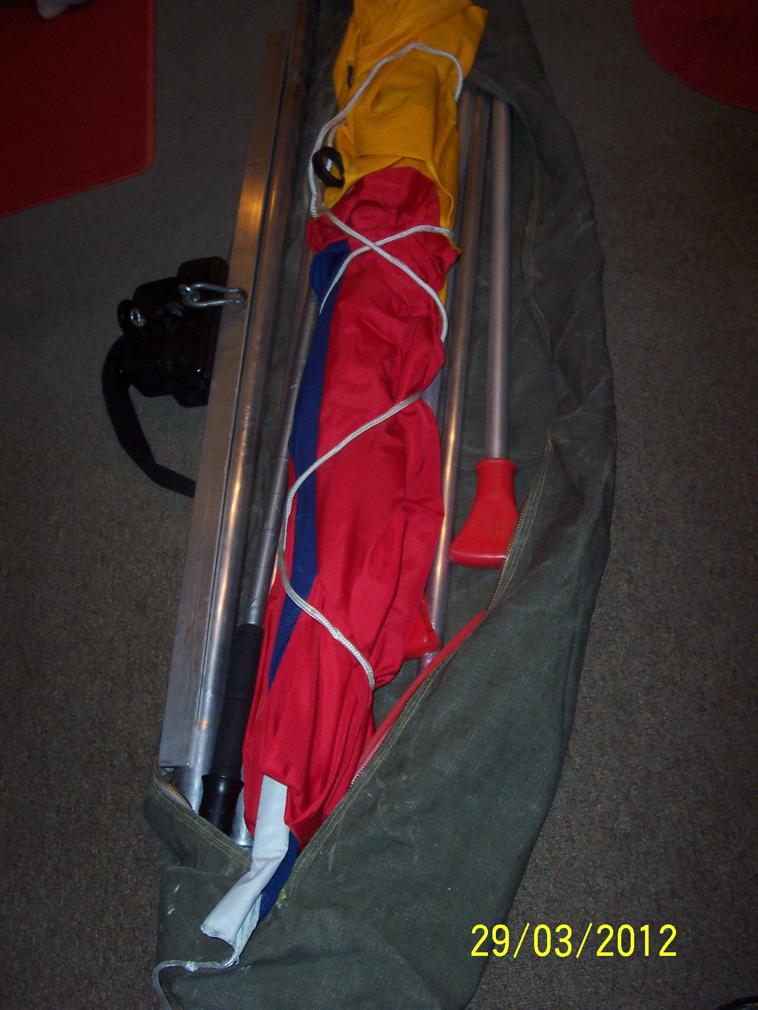

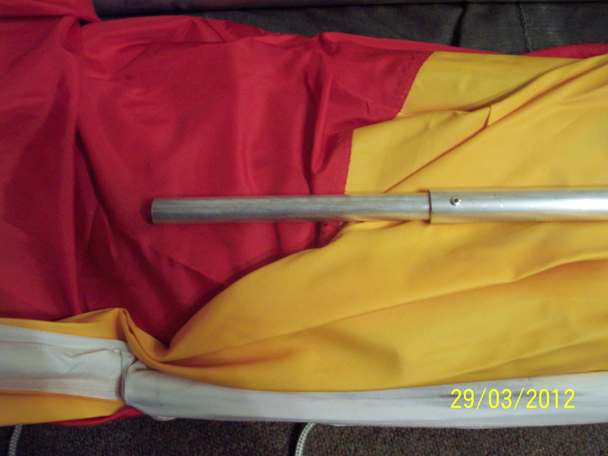

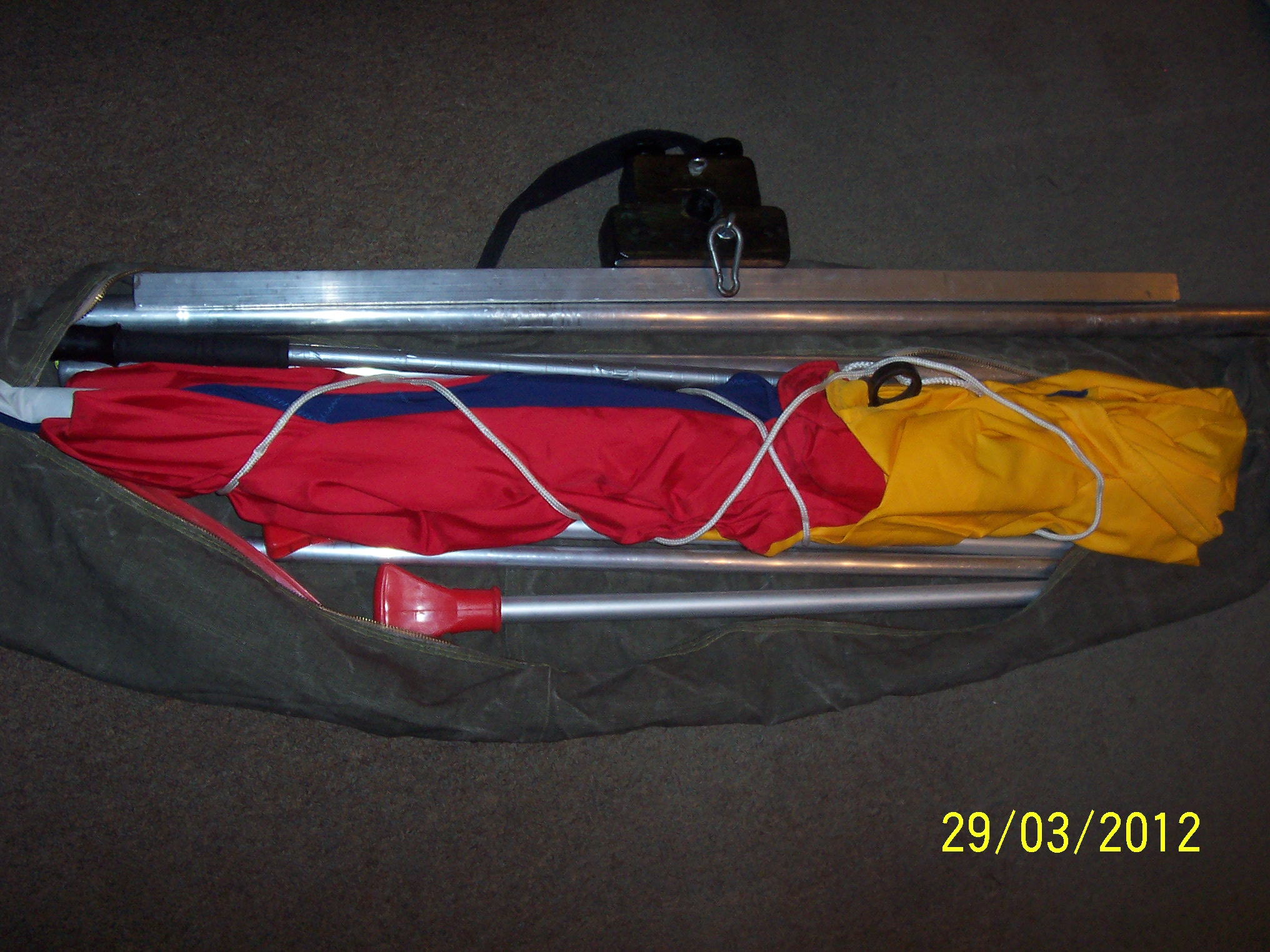

Witam pavlo, który dołączył do naszego klubu :) Jeśli przeczytałeś moje posty wcześniejsze to wiesz co o tym myśle. Moja konstrukcja opierała sie przede wszystkim na sailboatstogo, a wymiary przenosiłem proporcjami, aby uzyskać w miarę wierny obraz dzieła Jim'a Luckett'a. Jesli chodzi o maszt, zastosowałem składany maszt antenowy z rurki 40mm x 2mm o długości 3m od podłogi pontonu. Załączam zdjęcie dla lepszego poglądu.
Rurki do żagla to 25mm x 2mm, a jako łącznik rurka 20mm x 2mm. Obie są razem znitowane jak widać na foto. Długośc rurek żaglowych to odpowiednio 3,4m i 3m-pozioma (ale to dobór indywidualny w zależności od długości pontonu).
Wszystkie rurki nabyłem oczywiscie w hurtowni. Takie wymiary są produkowane , co doskonale ułatwia montaż i daje nam optymalną wytrzymałość oraz lekkośc konstrukcji.
Jeśli chodzi o materiał na żagiel to mamy do wyboru kilka możliwości; tkanina dakron, ortalion, nylon, poliester. Uważam, że dakron jest zbyt ciężki do pontonu, nylon i ortalion (mały wybór) , poliester tani (kilka zł za metr bieżący) i spory wybór kolorów i gramatur. Ja zastosowałem poliester o gramaturze 140 g/m2, ale może być mniejszej. Przy kupnie należy uważać, aby był wodoszczelny (Bywają przewiewne) i nie należy kupować go przez internet (naciąłem się).
Wbrew pozorom siły działające na ponton przenoszone przez żagiel nie są tak duże jak z poczatku przypuszczałem. Całośc sił rozkłada się równomiernie na całą konstrukcję i nie nadwyręża uchwytów. Wszelkie pomysły innowacyjne są w tym temacie ciągle mile widziane, co daje nam troche swobody technologicznej i radości tworzenia czegos nowego. Życze wielu nowych pomysłów i sukcesu :D

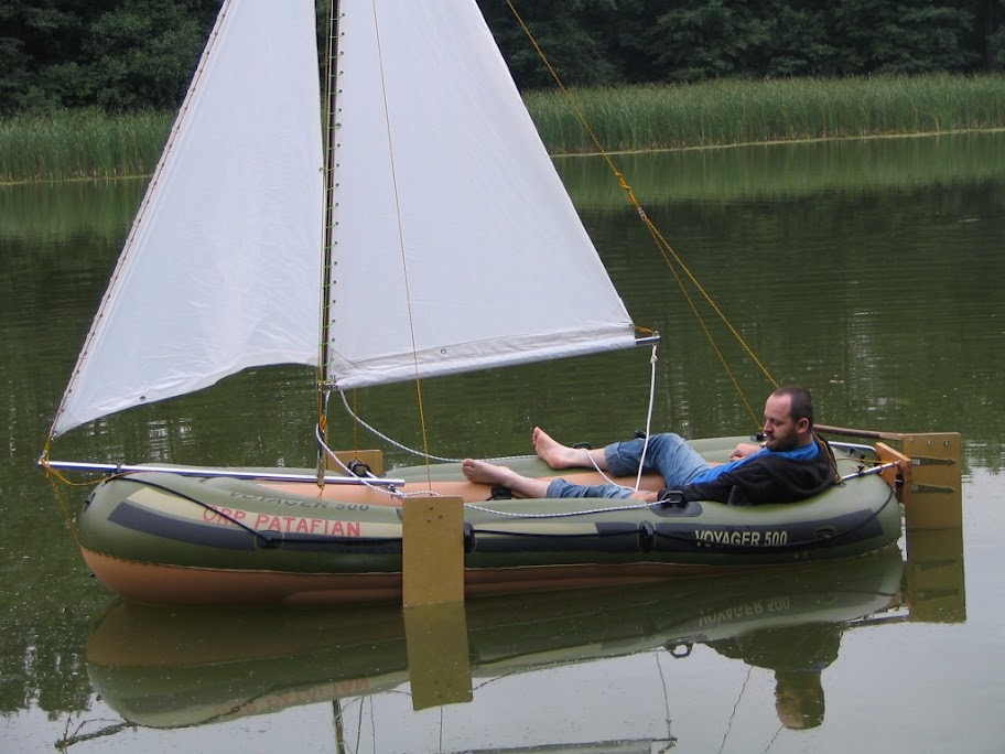

To ja się pochwalę swoim "ORP Patafian".
Założeniem tej konstrukcji był możliwie najniższy budżet i łatwość składania/rozkładania. Drzewce to zakupione w markecie elementy regałów sklepowych. Miecze i urządzenie sterowe - sklejka. Żagle - plandeka + umiejętności mojej żony :). Śmiga pięknie przy słabych wiatrach, przy większych są problemy ze sztywnością kadłuba. Podłoga jest elastyczna więc występuje zjawisko "przysysania" do wody.

Pięknie marchew ;) Prostota i niezawodnośc oraz szybkośc montażu i niski koszt zostały osiągnięte. Teraz tylko nie za dużych wiatrow, dużo słońca i relaks w przerwach pomiędzy rejsami po Bałtyku. Pozdrawiam

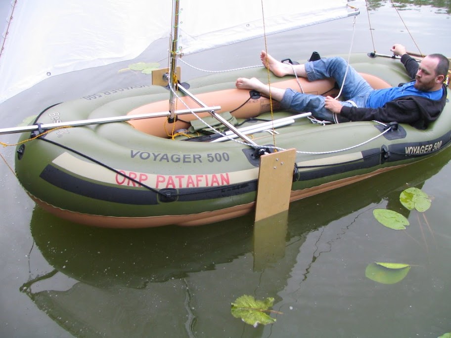

marchew napisał(a):
To ja się pochwalę swoim "ORP Patafian". ( ...... ) Drzewce to zakupione w markecie elementy regałów sklepowych. Miecze i urządzenie sterowe - sklejka. Żagle - plandeka + umiejętności mojej żony
Gratuluje nazwy, umiejętności Zony i wlasnych ! ;)

Na zdjęciu mocowanie masztu do fragmentu podłogi, mojego pomysłu. Doskonale zdaje egzamin. Usztywnia nieco ponton, napina podłogę oraz mieści sie w bagażniku samochodowym.
IMG_3118.JPG [ 1.18 MiB | Przeglądane 8146 razy ]
IMG_3033.JPG [ 1.76 MiB | Przeglądane 8146 razy ]

- czy sprawdziły się Wam płetwy plastikowych wioseł jako miecze?
- czy ustawienie osi pionowej tych mieczy w pobliżu osi pionowej masztu/ środka parcia żagla jest najbardziej efektywne aby ograniczyć efekt dryfu?
Paplo -
Uważam, że płetwy plastikowych wioseł jako miecze nie spełnią należycie swojego zadania :
- mają za małą powierzchnię,
- stawiają duże opory przepływu , a fabryczne wyprofilowanie dodatkowo zakrzywia strugi wody,
Wiosła_pl.jpg [ 3.61 KiB | Przeglądane 8062 razy ]
Ponieważ ponton z żaglem nie rozwija dużych prędkości, większą sprawność uzyskamy z mieczami krótszymi i szerszymi niż wąskimi i długimi – zalecanymi dla jachtów regatowych.
Na pewno nie zaszkodzi nadanie im opływowych kształtów.
Naca_0012a.JPG [ 13.65 KiB | Przeglądane 8062 razy ]
Niedawno znalazłem taka ciekawostkę :
Nowa_konstrukcja_miecza.jpg [ 24.23 KiB | Przeglądane 8062 razy ]
Jeśli chodzi natomiast o ustawienie mieczy względem masztu ( a właściwie względem środka ożaglowania ) to powinieneś zadbać o lekką nawietrzność , wtedy jeśli wypuścisz rumpel z ręki , ponton zacznie powoli wyostrzać do wiatru i zwolni. Żeglowanie ze znaczną nawietrznością, czy zawietrznością utrudnia kontrolowanie jachtu, i niepotrzebnie męczy załogę.
Dlatego bardzo dobrze jest mieć możliwość regulacji położenia mieczy i ich podnoszenia (lub obracania) przy podpływaniu do brzegu, lub żeglowania wśród wodnej roślinności.
Patrząc na zdjęcia Marchewy "ORP Patafiana" obawiam się, że on takiej możliwości nie przewidział.
Z kolei spodobało mi się rozwiązanie Macieja55 z poruszaniem mieczy dźwigniami.
Wierzcie, że dość upierdliwe jest mocowanie się w pojedynkę na wodzie z luzowaniem mocowania mieczy, albo walka z ich wypływaniem ( mam sklejkowe i maja dodatnia pływalność). Dlatego płetwa steru powinna mieć i fał i kontrafał .
Macieju55 – może sprzedasz nam ( raczkującym pontoniarzom) swój patent ?
PS: sezon żeglarski coraz bliżej ;)

Zaświtała mi pewna szalona idea – szerokie rozpropagowanie żeglarstwa pontonowego.
Dlaczego? Popatrzcie na te dwa zdjęcia :
Pierwsze to nasza polska normalność - piękne kompletnie puste jezioro - przerażające markoznawstwo.
ShBCm4VvBmTNKMWBHB.jpg [ 30.97 KiB | Przeglądane 7709 razy ]
33Xm8dccblWk63Qj3X.jpg [ 65.96 KiB | Przeglądane 7709 razy ]
Drugie to moje marzenie - wprawdzie taki widok można zobaczyć w regionach Mazur z dużą kulturą żeglarską, ale w głębi kraju nawet na dużych akwenach tego nie uświadczysz.
Jak to jest możliwe, że w pełni sezonu turystycznego w weekend na tych wodach nic się nie dzieje. Nad nowymi zbiornikami dość szybko powstają liczne piwiarnie i kilka wypożyczalni kajaków i rowerków wodnych. I na tym koniec. Nie wierzę, że nie ma chętnych do żeglowania. Będąc na pokładzie jachtu kiedy przepływacie w pobliżu brzegu, popatrzcie w oczy lądowych obserwatorów (zwłaszcza młodzieży), a przekonacie się, że mam rację.
Co zatem stoi na przeszkodzie ?
