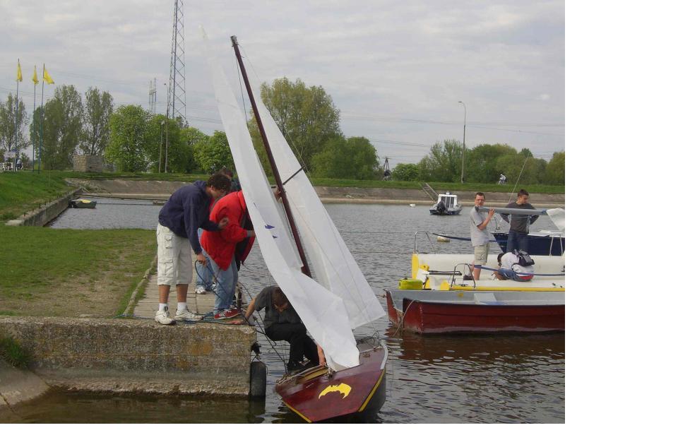

No to dalej. Wyobraźmy sobie wodowanie łódki ze stałą płetwą, na przeciętnym jeziorowym slipie, a nawet łące. Przyjeżdżamy nad wodę łódka stoi wysoko na łożu, (zanurzenie 2,4mR to około 1m) balast jest osobno. Trzeba ręcznie zdjąć łodkę z przyczepy, zanieść do wody, następnie latać tam i z powrotem z kawałkami balastu. Sporo zamieszania i roboty.
Czysta teoria: cudow nie ma. Na wodzie, jak i w zyciu, niepelnosprawni poruszaja sie tam, gdzie znajduja sie udogodnienia.
"Nawet na łące"... W moim klubie woduje sie takie lodki na slipie.

Bez przesady. W moim klubie jest zwykly slip!
I nikt nigdy nie pisal, ze niepelnosprawnym jest latwo....

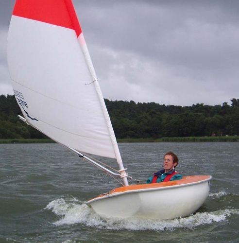

Nie masz nic do dodania, po za tym, że ma to być wąski kiler jak wasza Minili??
A to?? Łodka o proporcjach Optymista. Też ciężki miecz, też jedna, bądź dwie osoby obok siebie.
Przemek
Ten tak. Retorycznie: Poszukac zdjecia sternika, ktory sobie radzi bardzo zle?
Retorycznie:poszukaj zdjęcia sternika za intubowanego, sterującego ustami i startującego w regatach.
Przemek

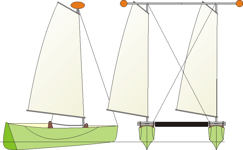

Ale mnie się wymyśliło coś z trochę innej bajki. Jest taki zabawny katamaranik SliderCat, z dwoma miejscami do siedzenia w kadłubach. Pójdźmy tym tropem:
katamaran, 5m długości, 3m rozstawu kadłubów. W kadłubach "studzienki" z miejscami do siedzenia dla dwóch żeglarzy, po jednym na kadłub. Studzienki sięgają do poziomu 10cm nad linią wodną i mogą być odpływowe. Pomiędzy kadłubami pomost, wyposażony w odpowiednie uchwyty, po którym można przepełznąć, aby zająć swoje miejsce. Na pomoście może też przebywać instruktor w czasie rejsów szkoleniowych.
Można ewentualnie przewidzieć zbiorniki balastu wodnego, używane przy pływaniu w pojedynkę - albo po prostu przywiązywać jakąś plastikową beczkę z wodą w nieużywanym kadłubie. Brak mieczy, opór boczny zapewnia kształt kadłubów i skegi.
Dwa maszty, po jednym na pływak. Akurat do tego konkretnego kształtu kadłuba, który mi wyszedł, pasują stylistycznie gaflowe żagle Wharrama, przy innej stylistyce można zrobić coś innego. Maszty połączone są poprzeczką, która wystaje po metrze w każdą stronę i zakończona jest niedużymi pływakami. W razie wywrotki, o ile takielunek wytrzyma, pływaki podnoszą łódkę do pozycji, z której powinna wstać sama. Należy tylko unikać wywrotki przez dziób... ale i wtedy raczej nie zrobi się grzyba.
Łódka wygląda na ciężką i niedożaglowaną, ale w rzeczywistości ma 16m^2 płótna na niecałe 300kg wyporności i smukłość kadłubów 12:1. Powinna dawać niezłe wrażenia z żeglowania :)
spoko.jpg [ 51.7 KiB | Przeglądane 3006 razy ]
Pomysl genialny!
Bardzo podoba mi sie mozliwosc zabrania "instruktora", czy tez innego asystenta- poza szkoleniem, ogolnie rozszerza to palete uzytkownikow!
Tutaj troche gorzej... ;)
Mozna jednak stosowac zagle roznej wielkosci, stosownie do sprawnosci i mozliwosci zalogi, powiekszyc objetosc plywakow masztowych i patenty "antygrzybowe" tez sa....takielunek co "wytrzyma" chyba tez mozna sobie wyobrazic. :D
Catz Zachwycony

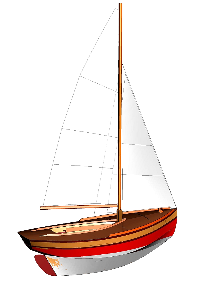

PostNapisane: 23 lip 2011, o 00:18
Posty: 1013
Lokalizacja: Brzozów
Podziękował : 57
Otrzymał podziękowań: 186
Tak mi przyszło do głowy (może z racji dość późnej pory :lol: ), lekkie przerobienie małego Kuterro. Wywaliłem kabinę i uprościłem takielunek i zmniejszyłem do 4m. Można by było pomniejszyć ciut jeszcze bo wyporności ma za wiele, a sternikowi, to może zaledwie czubek głowy wystawać :lol:
Dość szeroki, balastu wejdzie skolko godno (można by z wodnym, jak podpowiada Myszek pokombinować, że o zasypaniu piaskiem nie wspomnę), a i włożyć go wygodnie, brak wrażliwej płetwy balastowej i sterowej, na pewno wzbudza dość duże zaufanie, spore półpokłady zmniejszą zalewnie kokpitu, dwie osoby jedna za drógą.... Może za szybkie by toto nie było, ale według mnie nieźle się nadaje :D . Co wy na to??
Przemek
