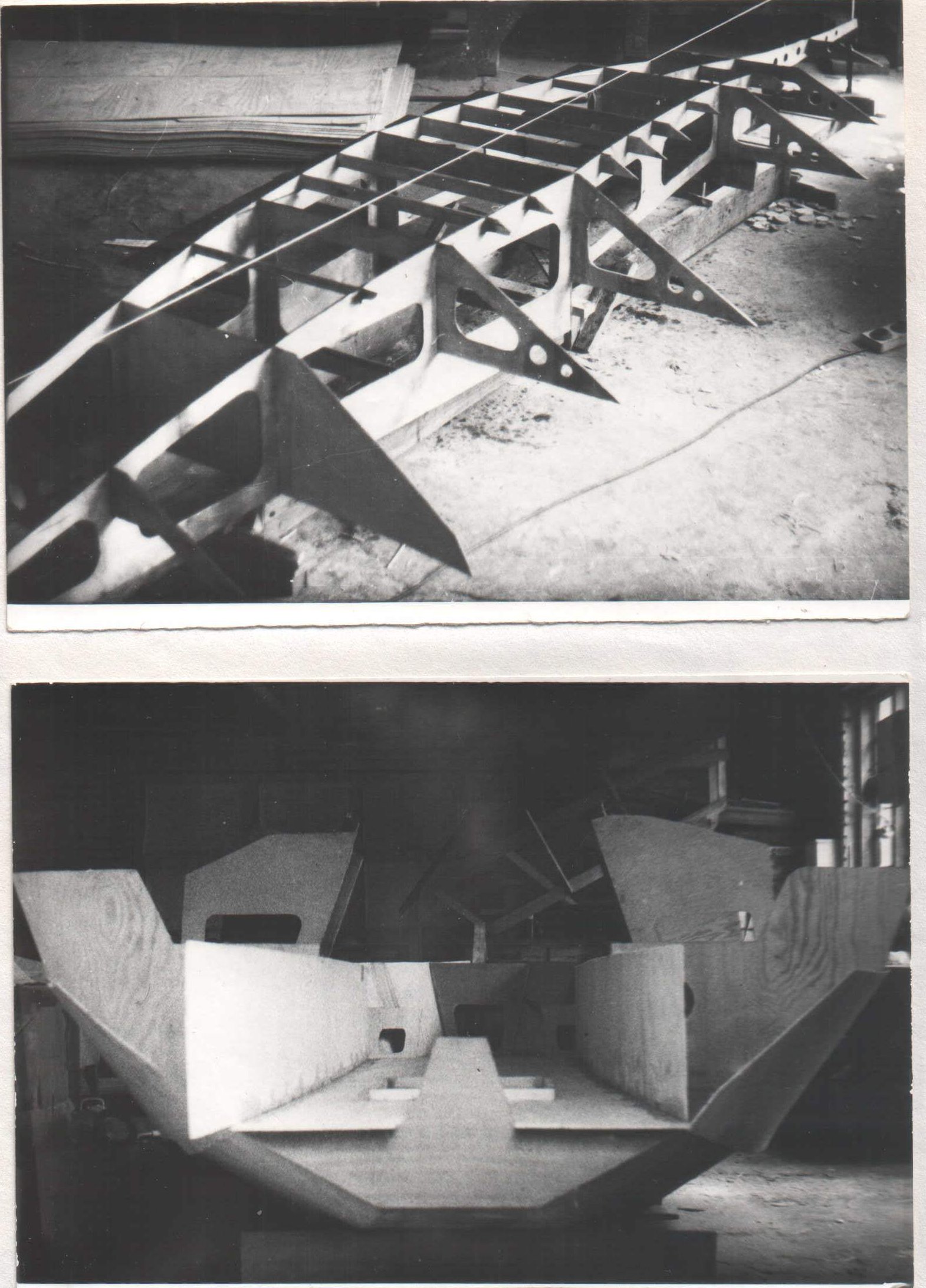

Ideą Laysana (i innych takich) było uproszczenie tego czego się boją najbardziej początkujący szkutnicy. Ponieważ takim byłem (i jestem chyba jeszcze) więc wyobrażam sobie, że zaczynanie od budowy hellingu (i wszystkiego klasycznego) doprowadzi do łódki jakich wiele. Często oznacza to nawet nie zaczętej.
Nigdy nie robiłem tak łódki, więc nie czuję blusa.
Laysan 7 dziobn mont.jpg [ 64.09 KiB | Przeglądane 9602 razy ]
Nawet PIP był robiony na kratownicy budowanej jako helling, a potem używanej dalej jako zabudowa kabiny.
zestaw helingu i budowa.jpg [ 408.73 KiB | Przeglądane 9602 razy ]
Ale (jak już gdzieś) pisałem: "nie jestem ortodoksem" :)
