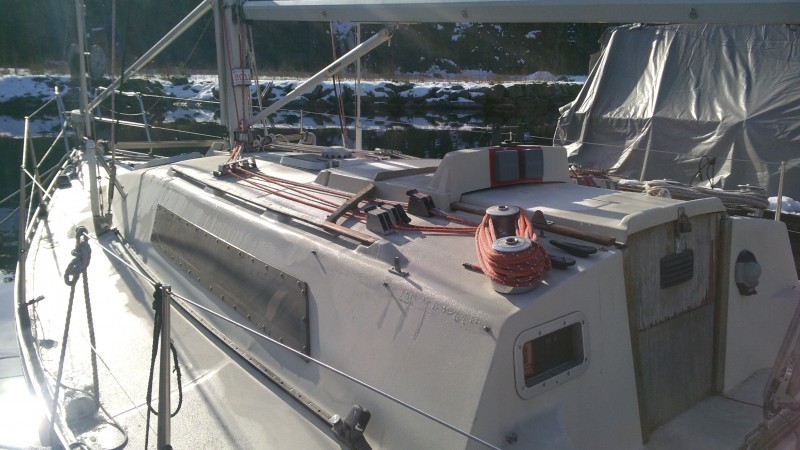

Wracajac do tematu.
Znajomek zdjal juz brezent..
Jak widac bardzo podobne rozwiazanie do tego ktore ja zastosowalem.

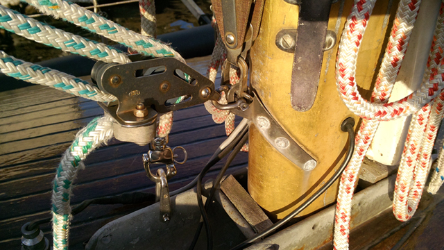

dzisiaj przyuwazylem, ze okucie na ktorym zaczepiony jest obciagacz bomu i downhoul, jest pekniety :(
Czy jak to pospawam, to bedzie OKI czy lepiej zalozyc nowy?
Co do nowego, chcialbym raczej taki sam, by nie wiercic w maszcie.
No czy wiercic w maszcie???
Ktos doradzi?

Ja to bym wywiercił te samo-zrywalne nity i dorobił z nierdzewki całe nowe okucie .

Nie mam gdzie dorobic :( bo bym sobie sam poradzil.
Dlatego pytam o to czy ktos widzial moze takie gotowe okucia.
Na razie to chyba zespawam....

Paco okucie takie kosztuje niewiele, szkoda prądu na rzeźbienie w nierdzewce
http://www.szopeneria.pl/pl/p/Ucho-obci ... trzne/1117

No takie okucia mam nawet u siebie...ale nie chcialbym wiercic dodatkowych otworow w maszcie.
Kazdy dodatkowy otwor jednak oslabia maszt
ja znalazlem takie u siebie

A jakby takie okucie umieścić nie na maszcie? :roll:
A to z masztu zdejm i mi przyślij :D jak się pospieszysz to Ci odeślę razem z sikaflexem :D

Raczej nie ma to aż takiego wpływu w tym miejscu. Za to konstrukcja okucia wydaje się trochę solidniejsza i nie pracuje na zginanie jak okucie aktualnie zamontowane. Ale ja tylko tak, wujek dobra rada :lol: :D

Dzisiaj ponitowalem to co bylo do nitowania...zespawalem okucie masztu.
Generalnie nie bede do niego mocowal obciagacza bomu tylko talie od downhaula, obciagacz zalozylem na precie nierdzewnym fi8 przy piecie masztu.
