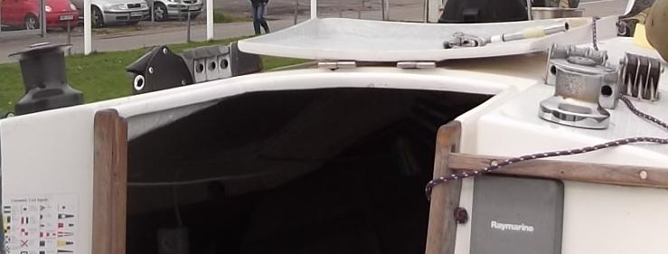

Można, udało mi się znaleźć na razie takie zdjęcie, z rozbrajania jachtu jesienią.
Ta czarna kanga to do genuy, nówka sztuka, montowana przez ostatnim sezonem. Zamontowana nie dlatego, że stare knagi radzieckiej konstrukcji widoczne obok (mam tez pojedyńcze takie) się zepsuły. Nie, uszkodzenie tych knag jest niemożliwe, są całkowicie pancerne i mają jeszcze kilka zalet (i kilka wad).
Problem polegał na tym, że gdy się solidnie wybrało fał genuy, to odknagowanie tamtej knagi wymagało albo dużej siły albo rurki nakładanej, albo napięcia fału na kabestanie. W ferworze regat, gdy liczą się sekundy, rozwiązanie do bani.

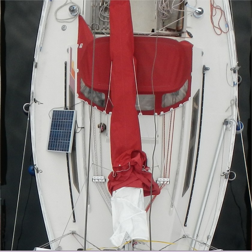

A tu wam pokaze jak ma znajomy organizery rozwiazane na first30
Zaraz jade chwilke popracowac na lodce. To wam zrobie fotke z bliska :)

Wracajac do tematu.
Znajomek zdjal juz brezent..
Jak widac bardzo podobne rozwiazanie do tego ktore ja zastosowalem.

Zakonczylem taklowanie lodki do sezonu 2013.
Zupelna flauta, pomocna sprawa w powiazaniu wszelkich linek i lineczek.
Niestety nikogo chetnego na przeplywke po fiordzie nie bylo wiec zalozylem pokrowce...
Jeszcze tylko zmienic szprycbude i cabrio na piekne czerwone...pewnie w tym roku sie nie uda :(
Pawel Kalicinski
PostNapisane: 2 kwi 2013, o 12:11
A to Buda też ma być czerwona? :roll:
PostNapisane: 2 kwi 2013, o 17:09
Posty: 1299
Podziękował : 119
Otrzymał podziękowań: 217
Dzisiaj ponitowalem to co bylo do nitowania...zespawalem okucie masztu.
Generalnie nie bede do niego mocowal obciagacza bomu tylko talie od downhaula, obciagacz zalozylem na precie nierdzewnym fi8 przy piecie masztu.
Kuba taki jest plan by szprycbude i cabrio zrobic z czerwonej sunbrelli.
Niestety przez perturbacje z praca zmienilo mi troche priorytety.
Ale zawsze jest jakas szansa...w najgorszym razie przebujamy sie jeszcze ten sezon a zrobimy jakos na zime.....
Pawel Kalicinski
