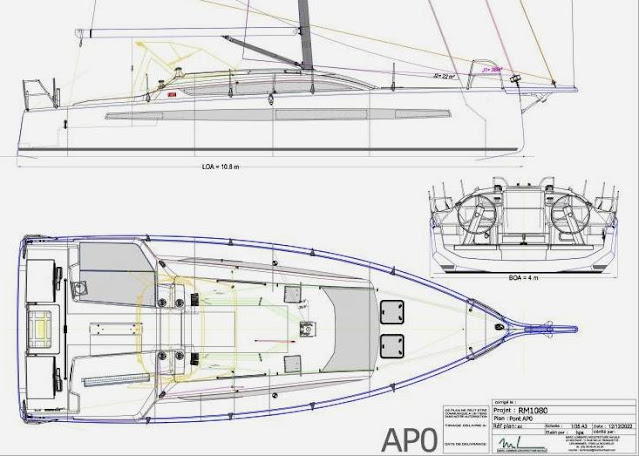

No, bo to temat o żelazkach. :D
Ale one już nie są trójkątne:
RM1080_Pont_AP0__ResizedImageWzc5Miw1NjBd.jpg [ 69.33 KiB | Przeglądane 5975 razy ]

A Jakie ? kwadratowe ? a moze z waska rufa ? :)

Paraboliczne.
APO.jpg [ 98.07 KiB | Przeglądane 5901 razy ]

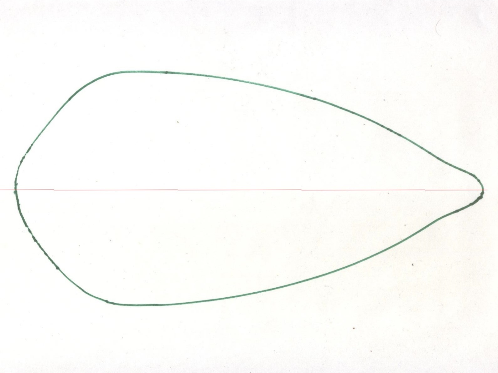

Obejzyj zelazko ktore masz w domu i sobie porownaj
żelazko 24.jpg [ 173.21 KiB | Przeglądane 5821 razy ]

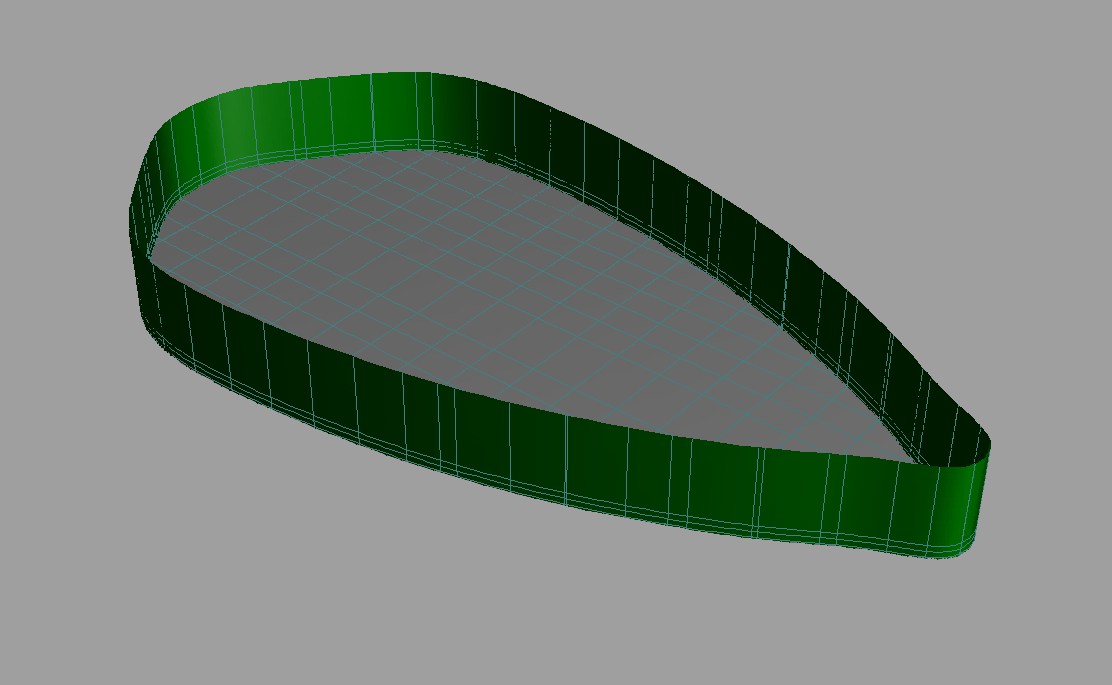

Obrys żelazka wpuściłem do FreeShipa i dodałem burty, celem dalszego przekształcania w bryłę kadłuba wg własnego uznania.
żel24.jpg [ 64.45 KiB | Przeglądane 5778 razy ]
Żelazko 24.fbm [55.73 KiB]

Oba zelazka mojej Zony maja "rufe" zupelnie prosta. Takiego zelazka jakie namalowales jeszcze nie spotkalem a Babcia miala nawet takie z :dusza" :)

Odrysowałem ze współczesnego: Tefal Ultimate

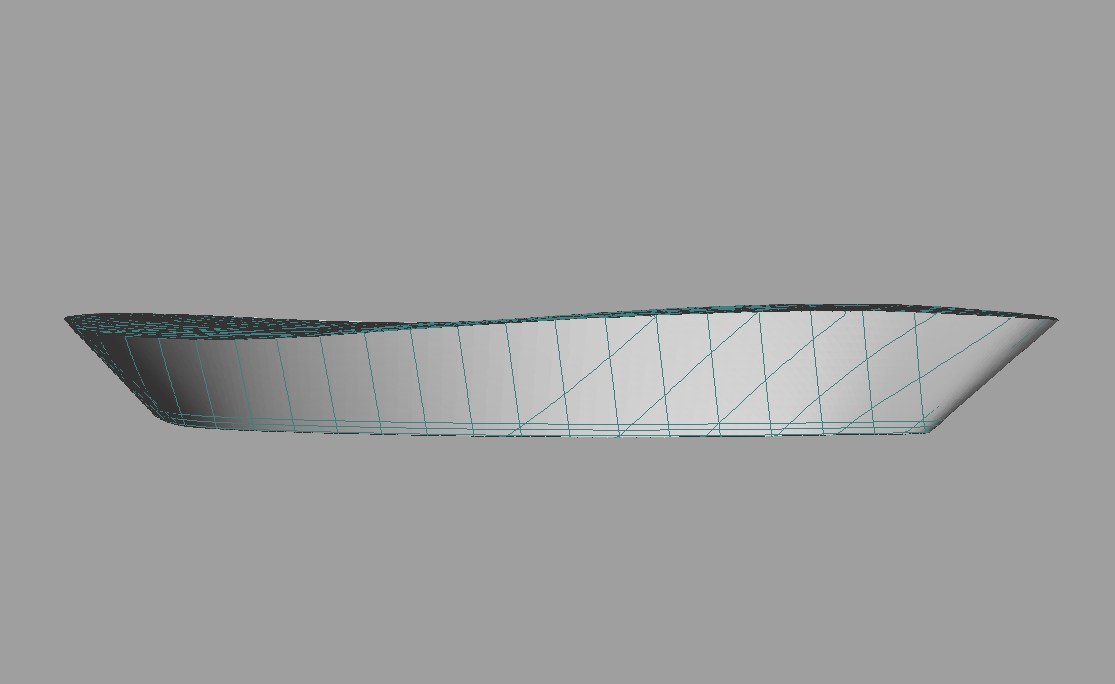

Kadłub nabiera kształtu:
żel24a.jpg [ 40.12 KiB | Przeglądane 5502 razy ]

Wynik:
  • w przechyle, część zanurzona kadłuba zostaje obrócona o zauważalny kąt w "złą" stronę - stąd stosowane czasem boczne miecze lub (znacznie rzadziej niestety) trymery na kilach
  • oś kadłuba na rufie, tam gdzie zwykle bywa ster, w przechyle znajduje się wysoko nad linią wodną - stąd bardzo często stosowane podwójne stery
  • dziób pozostaje na linii wodnej także w przechyle, co z jednej strony wydłuża linię wodną, a z drugiej dodatkowo zwiększa nawietrzność - podwójne stery na to trochę pomagają
  • generalnie dziób jest wąski, z niewielką wypornością, co powoduje głębokie wchodzenie w fale - mniejsze opory przy zafalowaniu, ale mokrzejsza żegluga
Marian powyższej koncepcji nie lubi, ja tylko uważam, że skoro już, to na całość: dwa stery, trymer na kilu i wave piercing.
Natomiast oczywiście, to na co zmieniłeś temat, czyli optymalna szerokość jest również ciekawym zagadnieniem. I tu to co piszesz jest bardzo zaskakujące.
Jacht szeroki ma w oczywisty sposób większy moment prostujący. Na kursach ostrych można na nim postawić więcej żagla o większej smukłości, osiągając teoretycznie większą szybkość.
Jeżeli mimo to jachty węższe lepiej spisują się na kursach ostrych to
  • albo dlatego że te szerokie zostały jakoś wyspecjalizowane na żeglugę z wiatrem (np. mają mniejszą powierzchnię oporu bocznego)
  • albo okazuje się, że pod prawdziwy wiatr i prawdziwą falę wzrost oporów szerokiego kadłuba niweluje wszelkie korzyści wynikające z większej mocy napędu.
Ja osobiście lubię wąskie jachty, za co też byłem tu przez Ciebie (i paru innych) krytykowany.
Trzecim ciekawym zagadnieniem związanym z kształtem kadłuba jest najlepszy przekrój poprzeczny. Czy warto wypłaszczać dno? Czy lepiej utrzymywać symetryczny kształt części podwodnej w przechyle?
Pierwszy wariant (ulubiony przez Piotra Adamowicza) zmniejsza, paradoksalnie, efekt płynięcia bokiem w przechyle, i oczywiście daje większą powierzchnię nośną przy ślizgu. Drugi zmniejsza powierzchnię zmoczoną.
Jeszcze jest parę ciekawych zagadnień...
