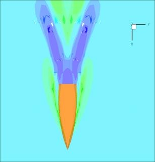

PostNapisane: 26 sty 2013, o 03:01
Ale wedle teorii Myszka Oni tam siedzą z całkiem innego powodu. :lol:
A według moich to można im zwęzić rufę i nie będzie problemu.
Wrzucę tu jeszcze jeden dodatek do dyskusji,
z moim ulubionym kotem Bernarda.
jak dodać plik ***.wmf na forum?
ślizg za rufą linie.jpg [ 19.42 KiB | Przeglądane 4986 razy ]

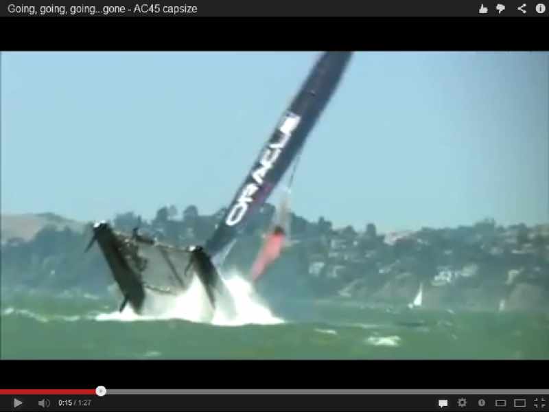

PostNapisane: 27 sty 2013, o 00:55
Widzial ktos z Was katamaran plynacy baksztagiem ? Chyba nie, bo byscie takich rzeczy o rozmieszczeniu zalogi nie pisali :)
Nie mozna poszczegolnych elementow jachtu rozpatrywac oddzielnie bo sam kadlub nie plywa. Na rozmieszczenie zaogi na roznych kursach istotnie wplywa takielunek i niesione zagle. Do tego wazne jest jak sie takiego spinakera czy genakera prowadzi :)
Widzieli - widzieli:
i widzieli jak się BMWOr wykopyrtnął:
http://www.youtube.com/watch?v=HjwY6O2z ... ure=relmfu
Jakoś zapomnieli wszyscy przejść do samego tyłu.
