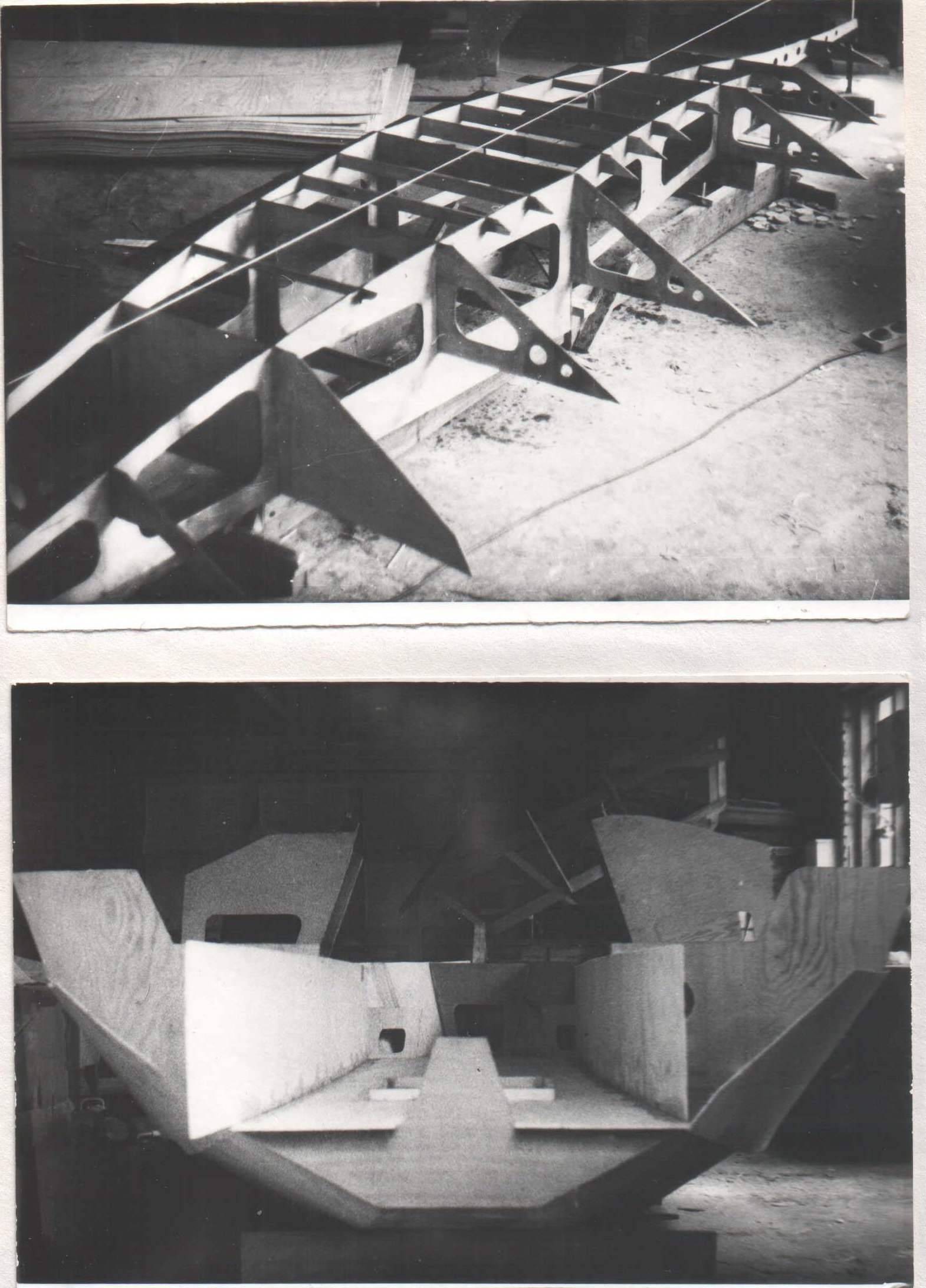

Ja robiąc takowego Pipa nawet szycia nie stosowałem, samo się wszystko układało tak jak trzeba - a poszycie wystarczyło docisnąć i kleić: wpierw łatkami tkaniny od środka, a dopiero potem pasami z zewnątrz (po obcięciu nadmiarów sklejki i wyrównaniu załomów diaksą).
zestaw helingu i budowa.jpg [ 408.73 KiB | Przeglądane 7879 razy ]

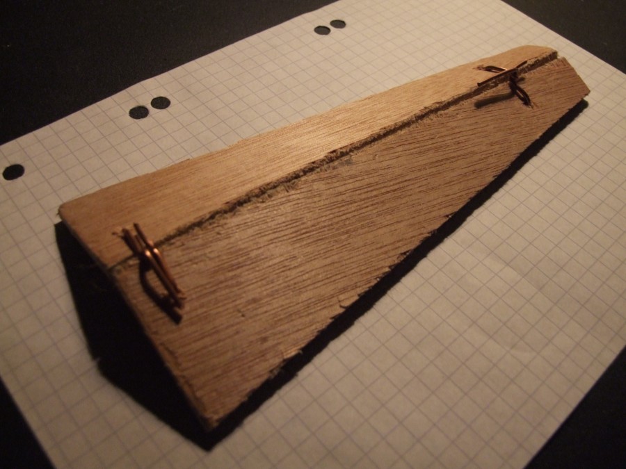

Sklejka 4 mm, drut miedziany 1,2 mm, odcinki po 8 cm zgięte w "U" i skręcane z drugiej strony o tak:
Szycie2.jpg [ 112.23 KiB | Przeglądane 7821 razy ]
Po zaszpachlowaniu szczeliny druty ucina się równo ze sklejką.
Tak, żeby została "zszywka" mechanicznie trzymająca płaty.
Później laminuje paskiem tkaniny.
Od środka wystarczy zaciągnąć (po promieniu) szpachlówką, na szerokość np. 3 cm.
Dla małej łódki wystarczy. Dochodzą jeszcze wzmocnienia poprzeczne.
Składam pierwsze płaty łódeczki na wystawę krajową i tu potwierdzam słowa Mariana - układają się same, coś pięknego i przyjemnego. Zszywki co 15 cm. Bajka! :mrgreen:
