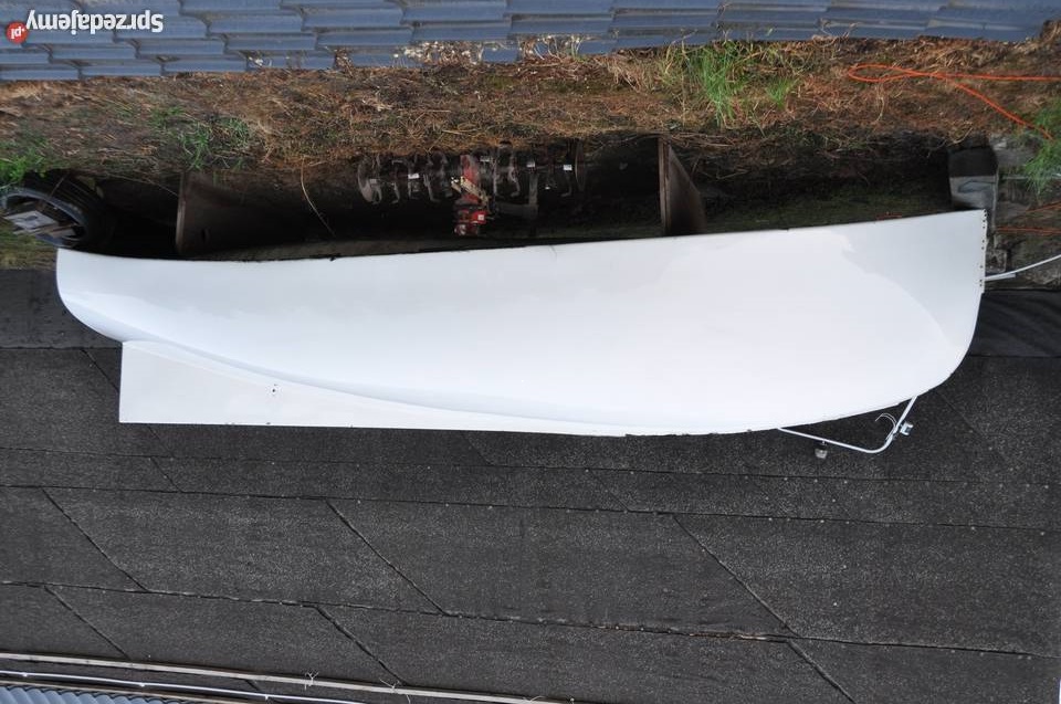

Mir napisał(a):
Może to jest ta okazja, może to jest ten czas, może to jest to miejsce???
https://sprzedajemy.pl/klasyczny-kadlub ... nr56107981
 Tytuł: Re: 5.0
PostNapisane: 15 gru 2018, o 16:52
Posty: 879
Otrzymał podziękowań: 159
Mirku ! Przyznam że rozważałem ten kadłub do dalszej zabudowy pod jacht kabinowy. Niestety nie podoba mi się w nim rufa a w szczególności ta niby stewa "wyciągnięta " z wody. Czy to dobre rozwiązanie ? A co byś ty na tym kadłubie kabinowego zrobił. np. na morze ?
Czy ja wiem czy ona wyjdzie z wody? Na postoju tak, ale podczas pływania będzie ładnie omywała falę rufową, stabilizowała kierunek i nieco stateczność. Ona jest pionowa i dlatego robi takie wrażenie. Pawęż jest skośna, więc ten skeg (czy jak go zwał) trzeba by przyciąć do lini rufy. A poza tym, gdyby wyciąć kawałek płetwy, to zmieściłby się tam ster z rumplem w środku. Tak po "morskiemu". Spójrz na skorupę odwróconą:
catboat-bok.jpg [ 194.03 KiB | Przeglądane 6469 razy ]
