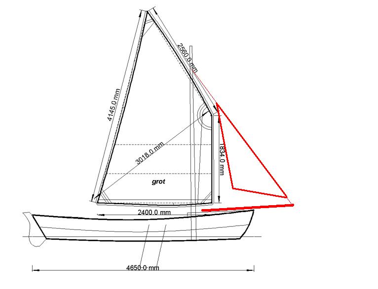

Garaż mam jednak szerszy niż 140 cm ;) , a pierwszy szkic wygląda tak (maszt trzeba zrobić nowy, bo ten od BETH będzie za krótki, gdzieś o 20 cm):
Dory02x.jpg [ 72.69 KiB | Przeglądane 4659 razy ]
EDIT: Jedno załamanie burty i szycie i klejenie - jak instant, to instant ;)

lj78 napisał(a):
Z małym fokiem, miałbyś większe możliwości, sterowania łódka w razie utraty steru, a w przypadku długiego rejsu, po ustaleniu odpowiedniego zrównoważenia, spokojnie miałbyś czas na puszczenie rumpla i wykonanie innej czynności...
Tyle, że z żaglem lugrowym zrównoważonym ciężko jest pogodzić foka, chyba żeby grotżagiel postawić, jako luger stojący, to wtedy może foczek na bukszprycie się zmieści.

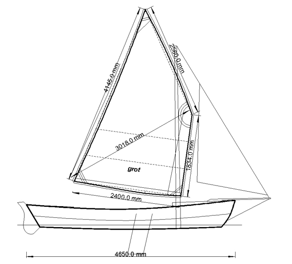

Lub tak?
Dory02x.jpg [ 35.82 KiB | Przeglądane 4613 razy ]

lj78 napisał(a):
Lub tak?
Trzeba sztag zamocować ciut wyżej na maszcie. Może być. :D

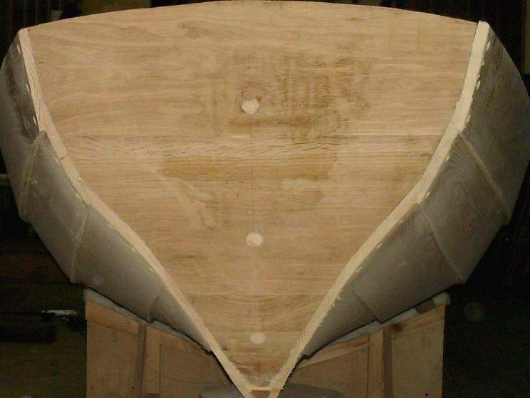

Jak bym miał kasę na wydanie, to bym se kupił tę
A nie lepiej to samemu zrobić? Drogo nie wychodzi robiąc z dykty, bo z dobrego modrzewia lub sosny to faktycznie koszty rosną.
Łódka z linka ładna chociaż bez fajerwerków, pawęż też mogła być ładniejsza.
Podobają mi się pawęże skandynawskich konstrukcji, takie w serduszko np takie jak na zdjątku
pawęż.JPG [ 38.14 KiB | Przeglądane 5486 razy ]
Tamta była na zakładkę ze sklejki.
Pawęż poszerzona, bo cała łódka poszerzona w stosunku do historycznych wzorców - w zasadzie pawęż dory powinna być wąskim trójkącikiem zwanym "tombstone".
Też mi się podobają, ale to inna bajka.

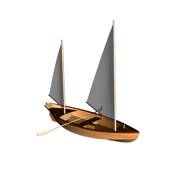

Tym razem chodzi o prostą dory - waham się, czy powinna to być Bank Dory (najprostsza do budowy), czy jednak dory oparta na liniach Swampscott Dory... Nic szczególnego - ot łódeczka, po prostu.
Z tego co wiem, coś bardzo podobnego chce zbudować inny forumowicz. Miałem nie pokazywać, ale on ostatnio podpadł mi, to teraz ja podpadnę jemu. Oto wstepny szkic.
boSmann napisał(a):
Ponawymyślali tego jakieś lapstrajki, jakieś plajwódy. Sam już nie wiem co czasem robię i z czego.
Tego samego zdania jestem. Bank Dory, Swampscott Dory.... Jak gogli nie odpalisz to nie wiesz co, z czego i jak robisz.

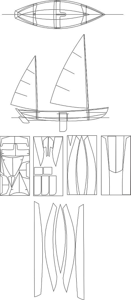

Na pewno się zmieści. Łódką ma być malutka, 375x120cm, tak chciał przyszły armator. Ja, podobnie tak i jak Ty pchał bym się w pełną długość dwóch arkuszy.
Rysunków dokładnych na razie brak, takie z grubsza podsyłam.
Przemek
Bajka.jpg [ 52.05 KiB | Przeglądane 5405 razy ]
Świetna, chociaż rzeczywiście, uważam, że masz rację - przy tych proporcjach kadłuba zrobiłbym 15 do 15 i pół stopy długości, czyli około 4,6 - 4,75 m, a szerokość około 140 cm.

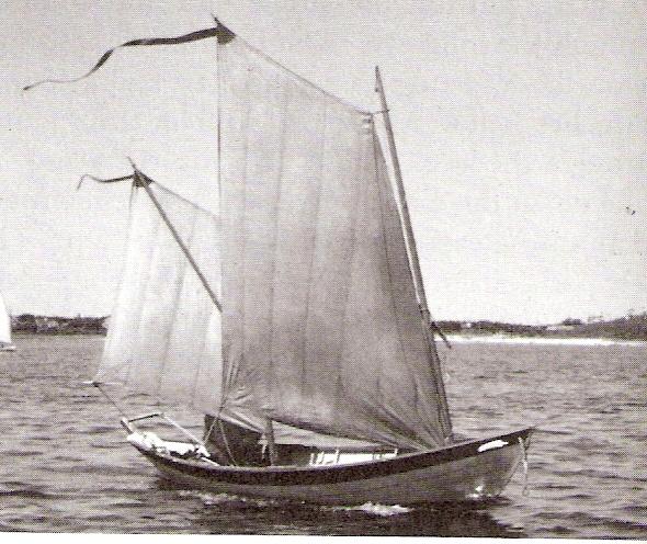

wychodziłem z tych samych założeń co "robosailor", łącznie z ożaglowaniem (te dwa patyki to pomysł Przemka)
Dory, to amerykańska klasyka, więc założenia sprawdzone przez ponad 100 lat (Swampscott dories rozpowszechnione były na wschodnim wybrzeżu USA w stanach Massachusett, Nowy York i okolicach już od połowy XIX w.) niektóre z nich miały ożaglowanie dwumasztowe ze względu na konieczność obniżenia środka ożaglowania (zmniejszenie momentu przechylającego)
8c6d.jpg [ 60.98 KiB | Przeglądane 5306 razy ]
bo dory, to łodzie głównie wiosłowe i mają niewielką stateczność. Z tego powodu, próbując dostosować dory pod żagiel, projektuje się je szersze niż pierwowzory, które pod żaglem były dość nerwowe i lubiły się przewracać...
