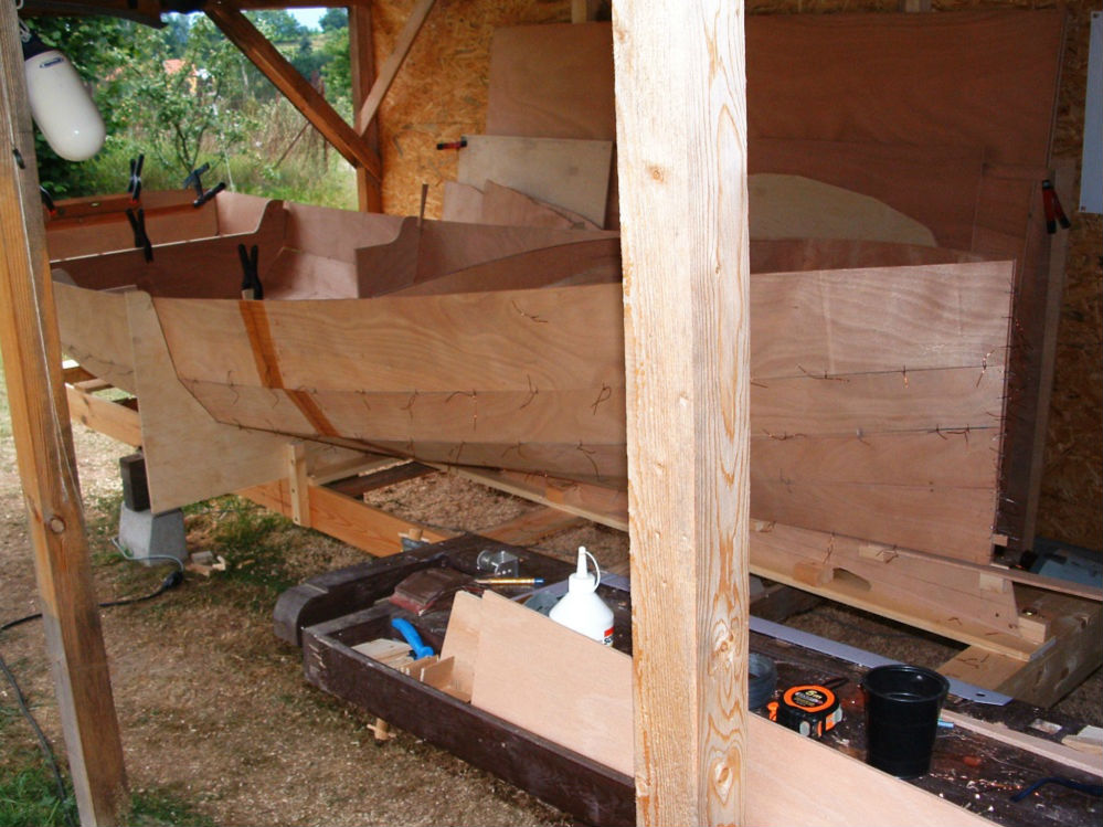

Dla poprawy nastroju - "garażówa" ze Skandynawii... :mrgreen:
Swedish_Applelg.jpg [ 72.08 KiB | Przeglądane 9418 razy ]
ps. kevlar kewlarem, ale jakby tak carbon z węgla mógł być... :roll:

To Apple (projektu Toma Dunderdale, długości 15 stóp) budowana przez mojego znajomego Petera Lorda. Brała później udział w kilku Raid Finland - np. widać ich tu na filmie od 5:51, kiedy to z Wojtkiem Bagińskim zaliczyli fajną wywrotkę :
EDIT: Warto zwrócić uwagę na Apple 13 tego projektanta:
http://www.campionboats.co.uk/apple-13.html

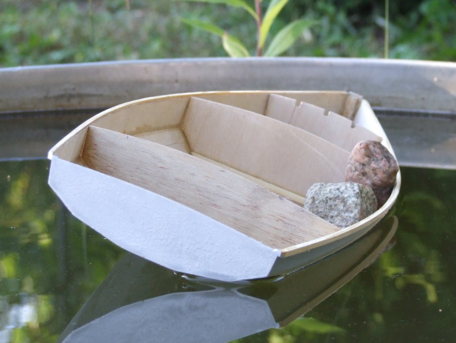

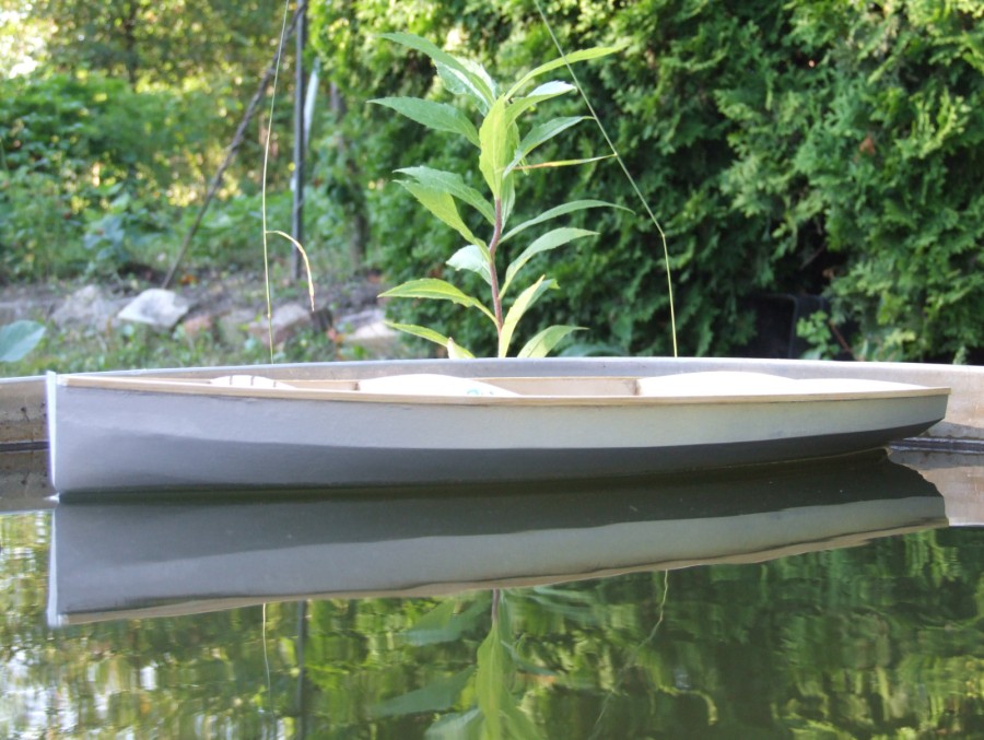

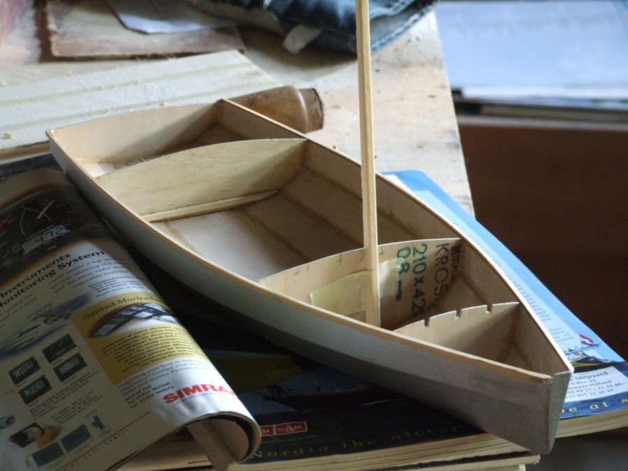

Jest "maszt"! :rotfl:
Jak z bajki.
model1.jpg [ 111.43 KiB | Przeglądane 8710 razy ]
Jest lustro wody...
model2.jpg [ 145.59 KiB | Przeglądane 8710 razy ]
i widok z lotu ptaka (który zgubił piórko):
model3.jpg [ 97.44 KiB | Przeglądane 8710 razy ]
Kadłub bardzo lekki, dobrze trzyma się wody, w przechyły wchodzi opornie.
Jest sztywny i mocny, ta technologia ma sens. Nawet duży sens.
Płaty sprawiają wrażenie dobrego ułożenia, a ten środkowy wypłaszczony (by ułatwić budowę).
Hm... :roll: - koncepcja jest słuszna.

Tak, koncepcja jest słuszna dla budowy modelu. :)
Umieść w kadłubie, balast/załogę o wadze 150-200% ciężaru całej łódki i wtedy sprawdź wszystko jeszcze raz.
ŁJ

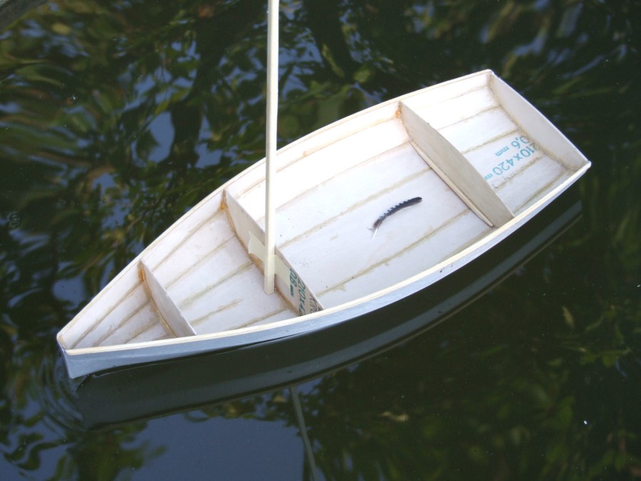

PostNapisane: 9 lip 2013, o 00:04
Posty: 9324
Otrzymał podziękowań: 2225
Jest dwóch pasażerów... :lol:
model4.jpg [ 101.23 KiB | Przeglądane 8588 razy ]
Jest przechył i wyporność 244 kg w realu.
Za ten post autor Mir otrzymał podziękowania - 2: LukasJ, Marian Strzelecki

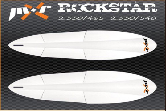

I jeszcze jedno skrytoczytacze spojrzenie na kształt "deski", co jej szerokości dodano prawie jak w Team Work 747... :roll:
