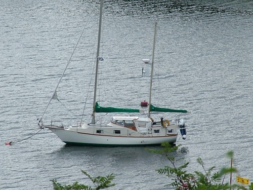

mam na oku atlantic clipper 36 78 rocznik tylko ze nic nie moze o nim znalesc, zadnego forum...... wiec nie wiem czy nadaje sie do takiej wyprawy....
prosze o pomoc :) z gory dzieki

Ten z ogłoszenia jest z 72 roku, więc 78 to młodszy model.
http://vehicles.vivastreet.co.uk/boats+ ... t/26832940
atlantic cliper 36.jpg [ 77.29 KiB | Przeglądane 8894 razy ]
Te "36" w oznaczeniu jachtu to jak rozumiem. Lc w stopach?

ps. Jak się domyślam - 36-stopowy Clipper nie ma aż 4 metrów szerokości, a koło sterowe ma tylko jedno?

Jacht na zdjęciu ma centralny kokpit, to świetne rozwiązanie w żegludze oceanicznej i dalekiej. Wysokie nadbudówki, w tym rufowa dają sporo bardzo potrzebnego miejsca w długiej żegludze, a więc mieszkaniu na jachcie. Obszerna kabina rufowa, wynik centralnego kokpitu, to również duży plus. Na rufie zdecydowanie mniej kiwa. A jak ten jacht żegluje ? Tego nie wiem, ale z całą pewnością ma spory kąt martwy.
Jednakże dżentelmeni pływają z wiatrem, a ktoś, kto płynie bardzo daleko, musi mieć czas.
Jeśli chodzi o drugie koło, to niestety nie ma, a szkoda, bo to dobre rozwiązanie. Szczególnie, gdy drugie stanowisko jest w kabinie, ale dwa koła w kokpicie to też plus. Co do szerokości, też nie ma 4 metrów i też szkoda, ale to w końcu dość antyczna konstrukcja.

szerokosci ma 3.5m jak sie nie myle .
bardzo dziekuje za konkretna odpowiedz :)
a pytanie co do 2 masztow, jest to plus czy nie??
