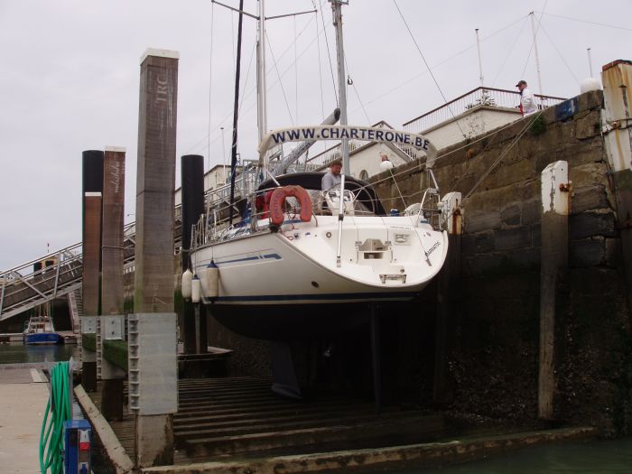

Jakby od takiego stania miał się jacht uszkodzić, to lepiej nim nie pływać.
P5220120.jpg [ 70.82 KiB | Przeglądane 5650 razy ]
No właśnie. Praktyka stawiania jachtu na osuchu, na wodach pływowych jest dosyć powszechna...
