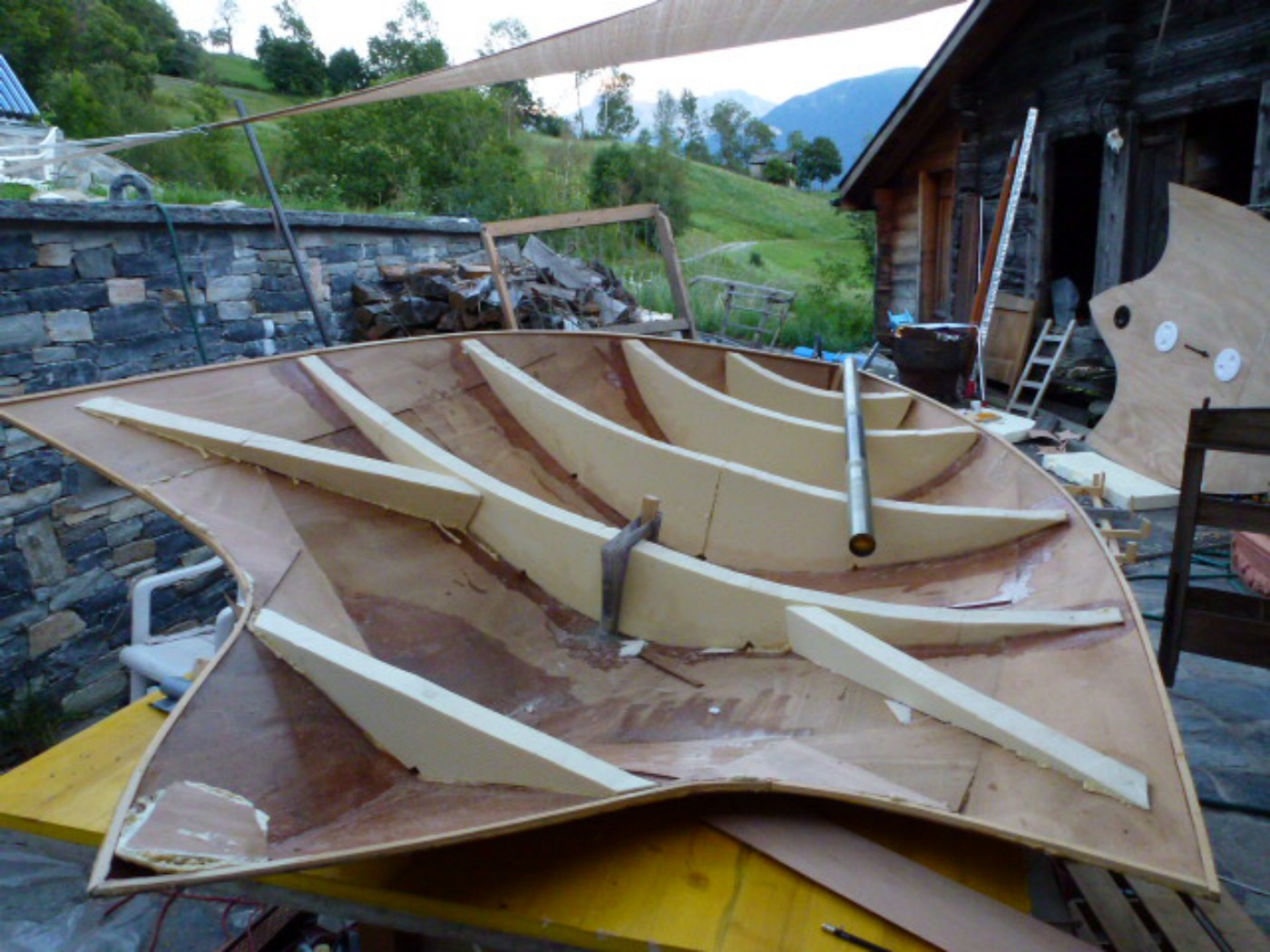

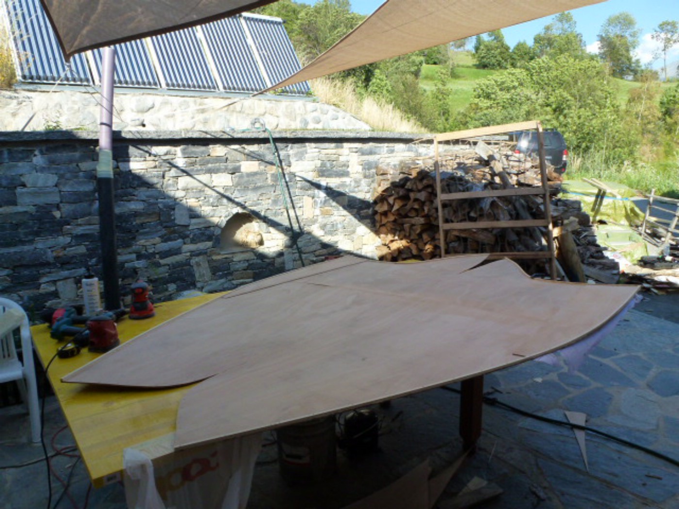

Forma dna:

Dno ze wzmocnieniami:

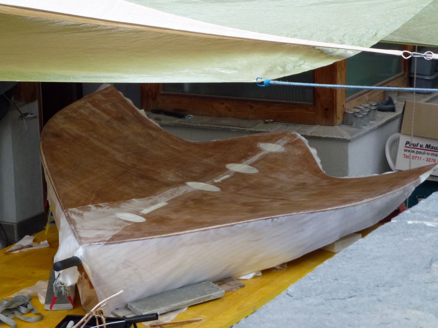

Sklejony kadłub w czasie laminowania:

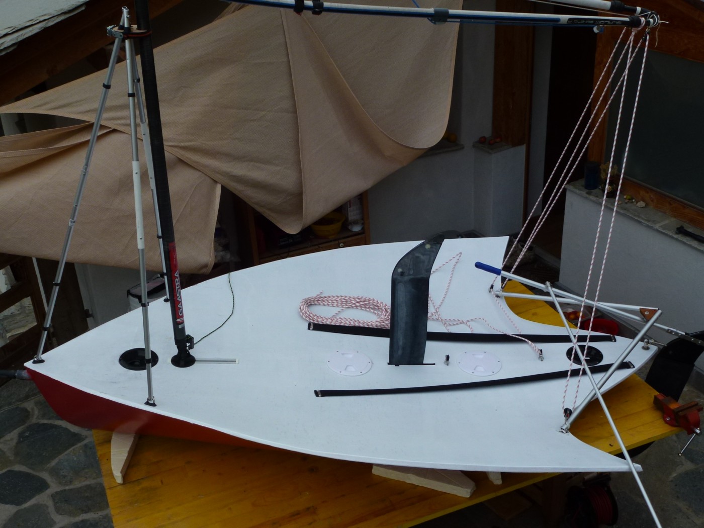

Łódka gotowa i otaklowana:

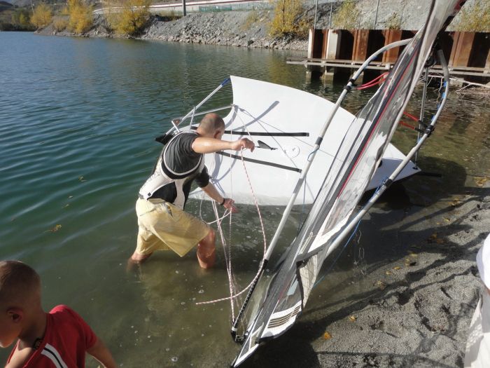

Wsiadanie na pokład (niełatwe):

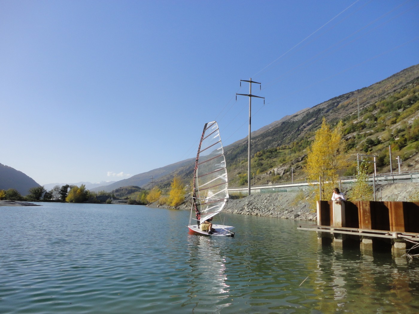

Żeglowanie (łatwiejsze niż wsiadanie):
