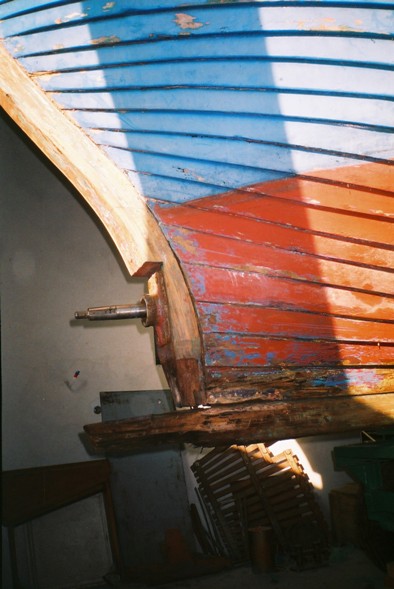

Użyj wyobraźni oglądając zdjęcie (zastanawiamy się czy tam kasztelu nie robić, przerabiając oczywiście stewę)
tylnica.JPG [ 60.87 KiB | Przeglądane 11717 razy ]
