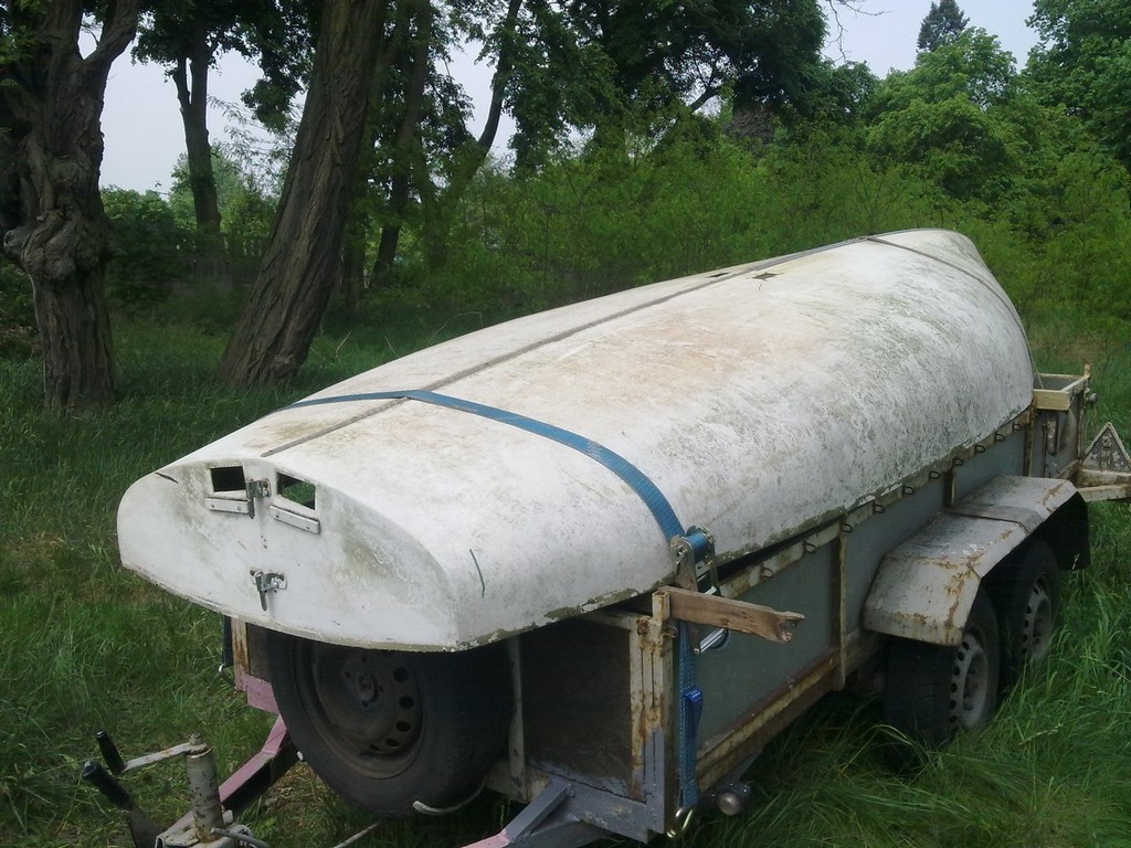

Proszę o pomoc w zidentyfikowaniu jachtu. Zdjęcie poniżej. :p

Jakie wymiary, gdzie masz pokład?

Pokładu brak :P Do odtworzenia, jak się dowiem co to za cudo :p
Wymiary około: 5 metrów długości i 1,7 metra szerokości. Jutro zmierzę i podam dokładnie.

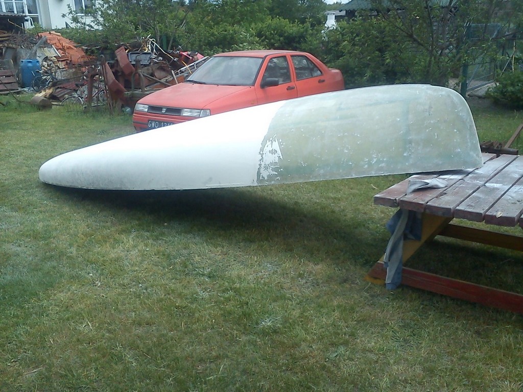

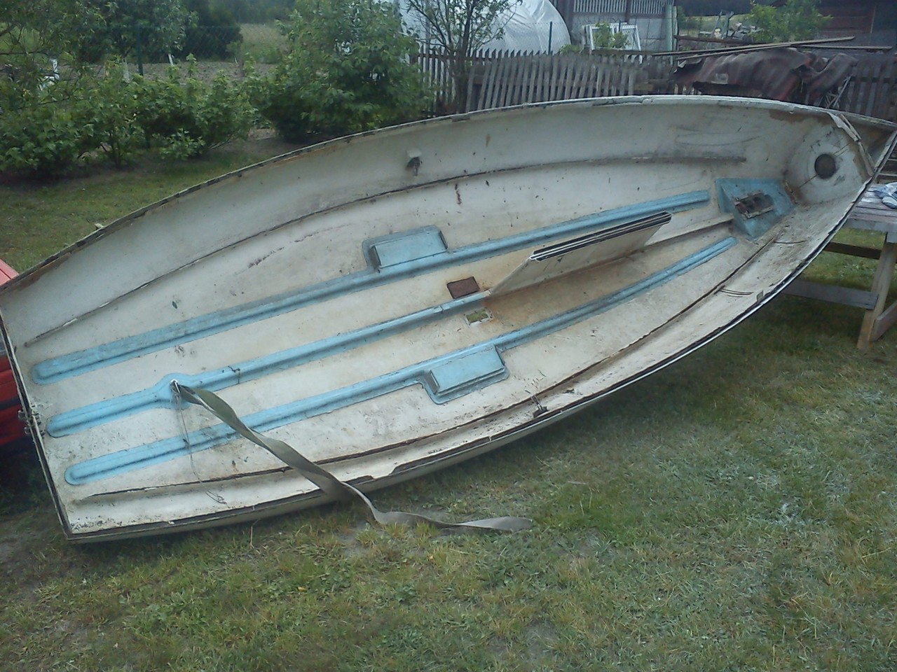

Oto dodatkowe zdjęcia, może pomogą :)

Dziś zmierzyłem dokładnie. Oto wymiary: 4,5 metra długości i 1,4 metra szerokości.
Pokład prawdopodobnie drewniany sądząc po kołnierzach wokół burt.

Kadłub przypomina Finna - czekałem z tym na wymiary.

Jak widać na zdjęciach podjąłem się renowacji. Może ktoś podpowie od czego zacząć w moim przypadku, mając to co na zdjęciach.

Znaleźć "wzór do naśladowania", czyli np. plany tej łódki, albo egzemplarz do skopiowania (a te się mogą różnić między sobą)
To regatowa klasa olimpijska, więc łódka dość wyrafinowana, jeśli chodzi o rozwiązania, ale na olimpiadę już nią nie popłyniesz, więc ... Na początek trzeba usztywnić kadłub, żeby nie deformował się zbytnio (o ile w ogóle trzyma jeszcze fason) ... W sumie to trudna robota dla kogoś, kto ma pojęcie, albo/i doświadczonego szkutnika pod bokiem. Poza tym, może nie warto przywracać oryginału, tylko zrobić, korzystając ze skorupy kadłuba, łódkę do innych celów i trochę inną, niż regatowy Finn???

Hmm :) na pewno na regaty się nie nada :) Ale rekreacyjnie myślę że była by ok :P
Kadłub w miarę sztywny. Leżała oparta o ścianę szopy jedną burtą w ziemi. Po zdarciu szpachlówki nie widzę nadżerek :) Planuję położyć po 2 warstwy tkaniny 300g/m2 na zew. i do środka

To najprawdopodobniej jest Finn - na pierwszej fotce widać w dziobie resztkę grodzi i gniazdo masztu - to charakterystyczne dość dla konstrukcji Finna.

I wiesz co - całkiem prawdopodobne, że masz rację!
Zmylił mnie pomiar...

Co sądzicie o 2 warstwach dodatkowego laminatu na zewnątrz i wewnątrz celem wzmocnienia ? Czy to wystarczy?

Kadłub na pewno zmiękł z biegiem czasu, ale brakuje mu głównie usztywnienia pokładem i dwie warstwy laminatu na kadłub dodatkowo, to może być niepotrzebne.
