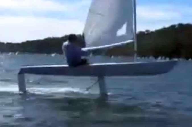

Dotychczas wydawało mi się że kąt ustawienia na mieczu jest stały, a regulujemy tylko sterem?
Tak chyba jest w A.C. i Moth
bo tu jest jak w starym trimaranie A.C. Oracle-BMW:
Taki dynks ślizgający się po wodzie, ma duże skoki w zależności od każdej napotkanej falki - musiał by mieć bardzo małe przełażenia aby łódka nie skakała w górę i w dół.
clip 1.jpg [ 12.04 KiB | Przeglądane 2273 razy ]
Tu widać że dynks jest w powietrzu w dolnym położeniu.
Może on pochyla o trochę cały miecz w skrzyni mieczowej?.
Poza tym to delikatne połączenie miecza i płetwy poziomej, musiało by być przegubowe więc łatwe do zepsucia ... chyba że jest elastyczne.

Tam na dole strony w pdf-ach jest wszystko wyjaśnione :cool:
Cały mechanizm jest w środku miecza...
teraz tylko cena i już wstawiam do Finna: :D
(Piszą że się da do każdej łódki nawet 120kg wagi.)
dokładnie, jest tam gumowy przegub, mój tato pływa na MACH II, jest to bardzo delikatne urządzenie, jak się statecznik poziomy złamał po uderzeniu w dno to drugi miał kosztować 1600 dolarów. :roll:
