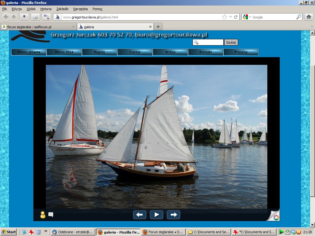

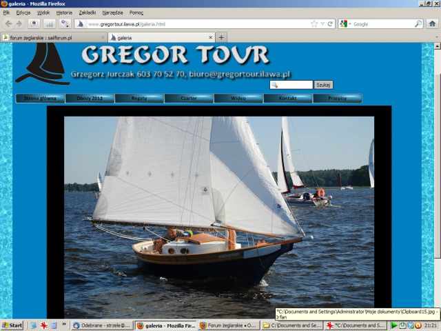

U nas jest jeden taki śliczny ( we Włocławku?) i nawet startował w regatach :cool:
weekender9.jpg [ 153.68 KiB | Przeglądane 2903 razy ]
weekender7.jpg [ 33.83 KiB | Przeglądane 2903 razy ]
