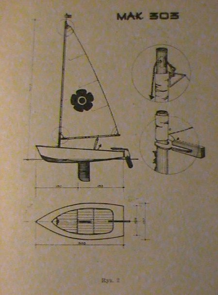

Jaki miał być MAK 303?
Program zawarty był w założeniach, iż łódka musi być:
a/ bezpieczna,
b/ posiadająca możliwie najwięcej walorów nawigacyjnych,
c/ lekka,
d/ łatwa w jakimkolwiek transporcie,
e/ tania.
Program chyba każdy, a ten w szczególności, winien zawierać jakiś, powiedzmy: DOWCIP. Nie, żeby to było śmieszne, ale coś takiego co wpada w oko, ucho, w pamięć, w świadomość. Takim DOWCIPEM MAKA 303 miała być prostota doprowadzona do skrajności, a jednak nie negująca ani przez moment wymienionych wyżej czterech punktów. Prostota, która pozwoli łódkę zbudować bez trudności roboczych amatorowi, ale pozwoli też na szybkie uruchomienie produkcji w pełni przemysłowej. A tylko to ma rację bytu, jeśli żeglarstwo chcemy rzeczywiście umasowić.
Maszt w MAKU 303 to prawie kij od szczotki. Nie ma likszpary, prawie nie ma okuć. Żagiel wkłada się na maszt jak rękaw na rękę. Ale na górze jest przecięcie, by grot w razie potrzeby można było na maszcie opuścić. (...)
Miecz - szybrowy, bez okuć, wkłada się od góry do skrzyni mieczowej.
Łódka zadziwiająco dobrze chodzi na wiatr. Jest przy tym z wielkim trudem wywracalną: stosunek długości do szerokości jak 2,3 : 1 sprawia, iż wybalastować jest ja bardzo łatwo przy - praktycznie - każdym wietrze.
Wygody bytowe nie są tu luksusem - MAK 303 to łódka relaksowa, weekendowa. Ale swobodnie żeglują w niej 2 dorosłe osoby, a pod namiotem wieszanym na bomie, mogą się tam i przespać. Komory wypornościowe (sprawdzić wielokrotnie szczelność!!!) - oczywiście są.
Stefan Wysocki "Rodzina MAKÓW"

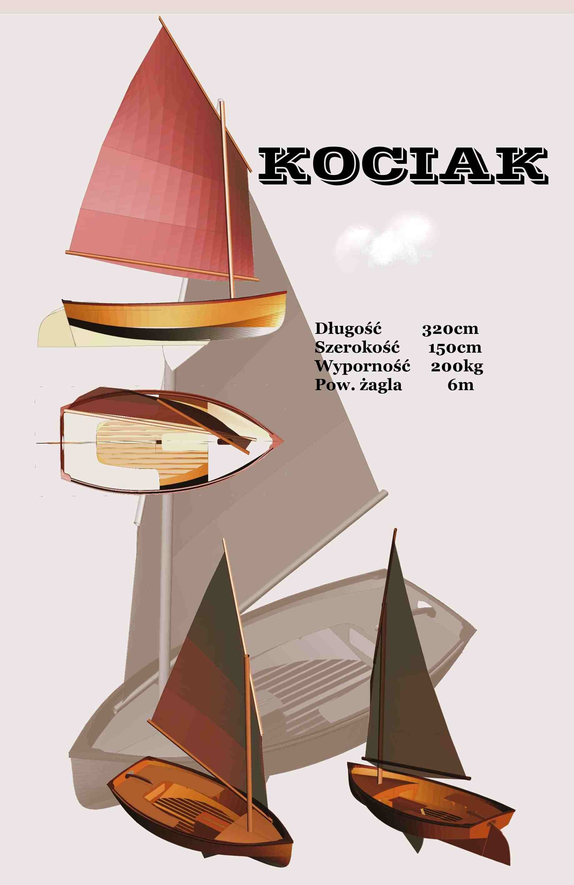

3. Kociak - P. Herbut
długość - 3,20m
szerokość - 1,50m
kociak.jpg [ 112.23 KiB | Przeglądane 26673 razy ]

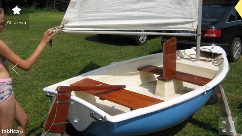

oraz jego wersja "uplastyczniona":
Mak laminat.jpg [ 95.61 KiB | Przeglądane 26480 razy ]
http://tablica.pl/oferta/zaglowka-mak-CID767-ID3mnch.html
Są, nadal są! :D

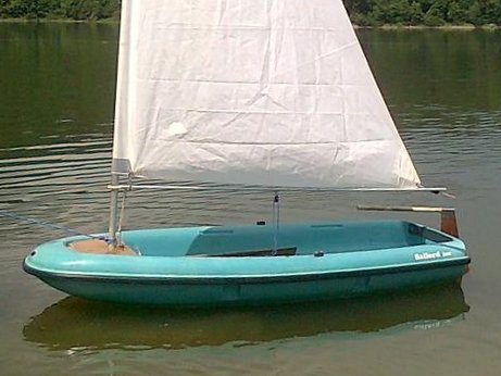

Znalazłem coś z importu: Sailord 300. Pontoniasty, chyba z pcv zrobiony.
Sailord 300.jpg [ 32.43 KiB | Przeglądane 26353 razy ]

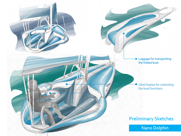

Składak i dmuchaniec - wizja łódki dla studentów i nie tylko. :rotfl:
Nano Dolphin.jpg [ 282.87 KiB | Przeglądane 25929 razy ]
Nano Dolphin łączy technologię z nadmuchiwane nowych technologii, takich jak panele fotowoltaiczne nano, polimerów i elektroaktywnych dotykowym wyświetlaczem OLED podejmowania ponton żeglarstwo, które można złożyć i przechowywania bagażu w transporcie.
Łódź posiada elektroaktywnych strukturę polimeru, które wykazują zmianę rozmiaru lub kształtu, gdy stymulowane przez pole elektryczne. Struktura może być twarda lub elastyczna dzięki czemu można złożyć łódkę.
Nano Dolphin można łatwo popłynął przez osobę dzięki komputerze i automatycznego systemu do sterowania łodzią.
Żagle mają zintegrowane panele fotowoltaiczne Nano, które umożliwiają budowę łodzi oraz funkcję automatycznego żeglarski.
http://www.behance.net/gallery/Nano-Dol ... at/5211063
Link od Wojciech1968
Czyżby znaleziono sposób na wyciągnięcie małolatów sprzed kompów nad wodę? :roll:

zajedwabiste
jak duża jest paczka? np do przewiezienia pociągiem jak młody se jedzie pod namiot?
no i kolorek super
Ach, Floating Water Proof Computer? :rotfl:
Postemp jest. Normalnie energa sailing. Komputer elektrycznie sterem kręci i mieczem podnosi, żagiel sam siem wybiera...
A sternik - jako i dziś czynią :roll: - zasiada przed kompjutrem... Aliści miast staroświecko kołem kręcić, może palcem po d...
Displeju, znaczy :mrgreen:

Paczka widoczna jest w prawym górnym rogu rysunku. Duża walizka na dwóch kółkach z rękojeścią dla jednej dłoni. To podobne jest do torby brezentowej z kajakiem dwuosobowym (Neptun?) w środku.
Jak na potrzeby współczesnych, wymagających, brakuje funkcji: rozpakuj. ;)
Kręcą mnie te nanocząsteczki, co pod wpływem prądu ze Słońca, usztywniają lub uplastyczniają konstrukcję... Jeśli dałoby się tym sterować podczas regat... to nie ma zmiłuj się - wklęsłość pod dziobem sama się wygeneruje! :rotfl:
Kolory może też...
ps. Ani jednej drzazgi - toż to slogan reklamowy jak znalazł. :lol:

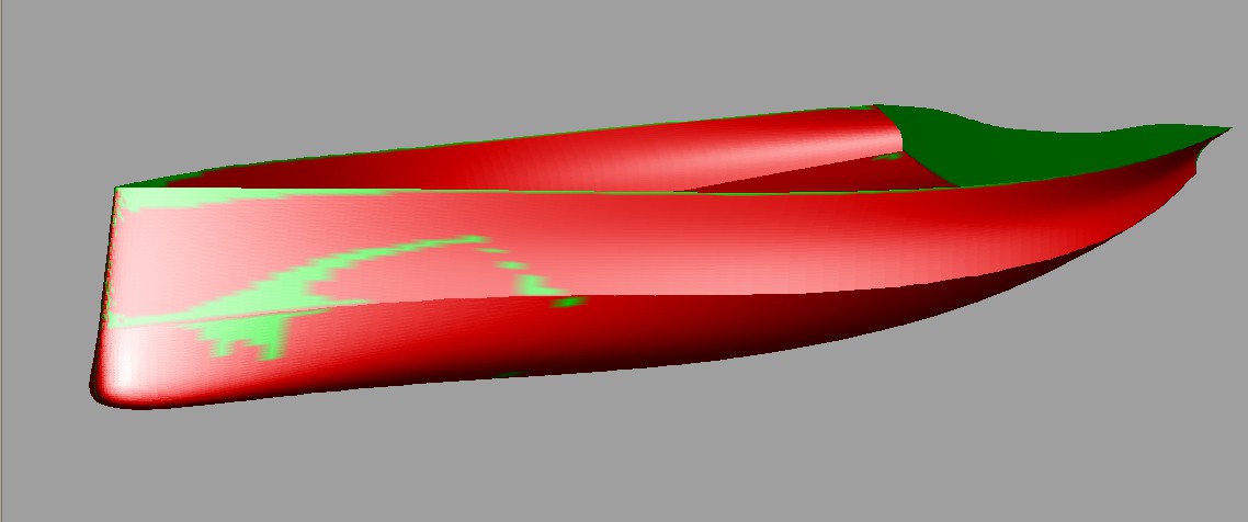

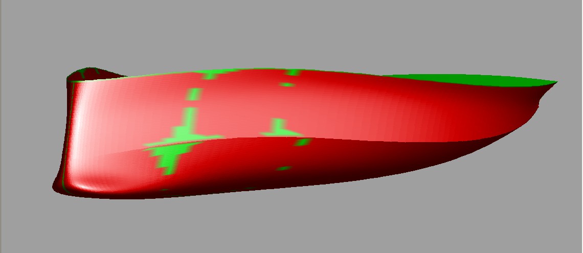

Poniosło mnie do FreeShipa, pierwsza przymiarka wygląda tak... :roll:
Mrówka.jpg [ 45.99 KiB | Przeglądane 25666 razy ]

Druga odsłona i nieostatnia zapewne: :)
Mrówka_2.jpg [ 42.21 KiB | Przeglądane 25508 razy ]

Wybaczcie moją niewiedzę w temacie projektowania kadłubów,hydrodynamiki czy czego tam jeszcze ;).
Z całym szacunkiem, ale patrząc na te rysunki mjs, to przy kadłubie o długości 3m co dają takie dziwne rozwiązania i kształty rodem z klas regatowych dłuższych sześciokrotnie? Jaką taka mrówka będzie miała przewagę nad pokazywanymi powyżej łódeczkami o tradycyjnych kształtach? Zakładając, że w końcu ktoś zaprojektuje tam jakiś maszt i żagle ;). Chyba że będziemy ścigać się na wiosłach ;)
Też nie wiem, ale wstydziłem się zapytać. :D
Nawiązują do tych większych i lepszych.
Łodzie regatowe są bardziej dopracowane pod kątem wydajności, więc warto je podglądać. A poza tym jest to poszukiwanie nowego. Załamania burt odcinają strugi wody, tworzą "kil" w przechyle, usztywniają kadłub czyli może być lżejszy. A to każdy lubi, bo łódka na dachu samochodu ma być wożona i ma większą ładowność (każdy kg się liczy). Wklęsłe burty zawijają fale w przechyle i mniej chlapią do środka. Poprawiają stylistykę, a to też się liczy.
Poszerzony dziób = większa wyporność tam, gdzie jej zwykle brakuje.
Przygięty pokład dziobowy = mniejszy opór powietrza.
Wszystko pod hasłem: LEPSZY MAK, NASZ ZNAK! :D
