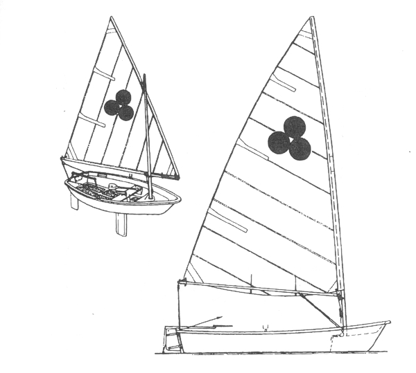

Zaraz znajdę rysunki tej łódki, to wrzucę skan.
Oto jest:
Figiel_rysunek01.jpg [ 84.09 KiB | Przeglądane 11668 razy ]
PS: źródła historyczne drukowane ;) podają, że Foto-Pam Augustów produkował te łódki wielkoseryjnie w latach 1979-1988, a konstrukcja powstała w 1978 roku.
