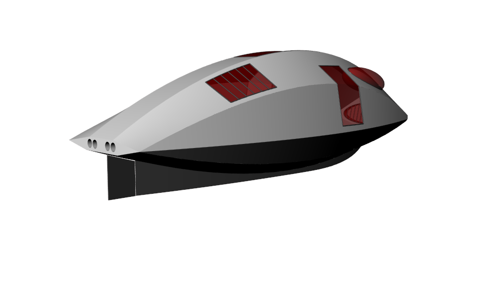

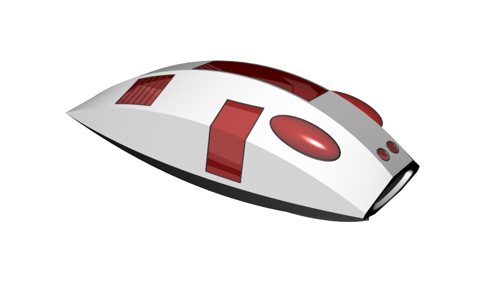

Na zaprzyjaźnionym forum omawiany jest/był* najnowszy projekt
młodego designera Roberta Bednarczyka o nazwie BRJ-39 ,
cache_2434792841.jpg [ 20.44 KiB | Przeglądane 9287 razy ]
(*był, bo chyba już go tam wielcy i zamordyzatorzy zatłamsili)
http://www.sailforum.pl/viewtopic.php?t=17182

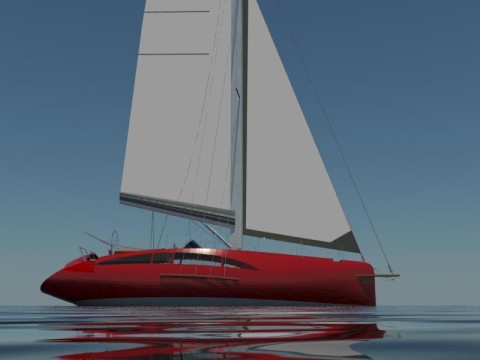

Dla mnie ciekawszy jest jego poprzedni projekt BRJ-35 (i kilka innych koncepcji), pozwalam sobie rozpocząć dyskusje:
cache_2434792858.jpg [ 20.91 KiB | Przeglądane 9287 razy ]
Na pierwszy rzut oka jachty są bardzo designerskie (nie lubię tego słowa w dzisiejszym jego znaczeniu.), ale są po prostu inne.
Może nie tak odjechane jak sławne na świecie nagradzane łódki Wojtka Wesołka,
ale jednak idące dużo dalej w przyszłość niż to co widzimy w produkcji większości naszych stoczni.
Widzę w nich (tych BRJtach) powinowactwo zawodowe; śpieszę pokazać , a i pogadać razem z przyjaznymi oftopowiczami na temat ich (i nie tylko ich) przyszłośći.

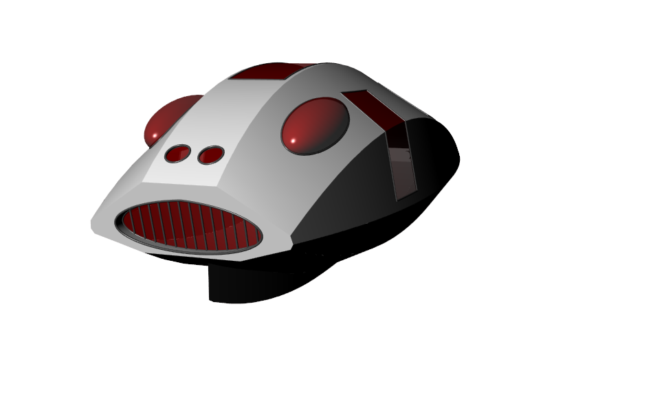

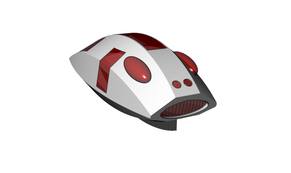

A dlaczego czuje powinowactwo? - pokazuje ten rendering:
Clipboard01.jpg [ 65.11 KiB | Przeglądane 9287 razy ]
Ci co znają np. mojego VIPa sami się domyślą :rotfl:

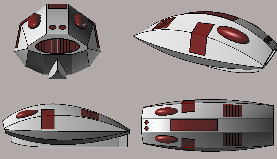

A mnie się podoba koncepcja. Pokład bez nadbudówki jest bardzo ciekawym rozwiązaniem. Genarelnie to bardzo ciekawa kontynuacjia Kumki IV Sołtyka.
De.... cośtam też nawet niezła.

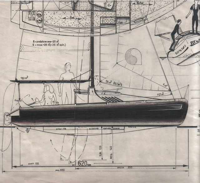

Ja na ten przykład jachty projektowałem do ślubu (mniej więcej)
i na starość wróciłem do nich, a cały ponoć tfurczy czas poświęciłem na "studiowanie"* młodych zdolnych artystek. ;)
* znaczy One studiowały pod moim kierunkiem :cool:

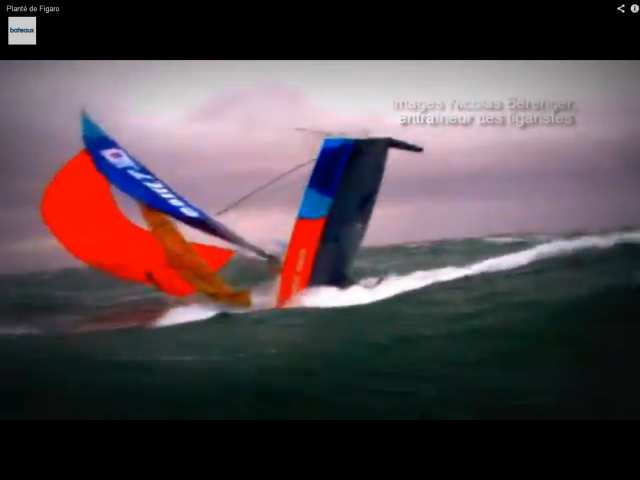

Aerodynamika jest jedna, to tylko prędkości są inne ... a i priorytety :D
A ten: dziób nasiębierny: ładne :rotfl:
Tyle że gdy kadłub jest wysoki to nie tak łatwo nabrać,
a gdy dziób jest wąski to lepiej taki ( na Hornie z wiatrem) niż zwykły:
Zelazko rozw.jpg [ 59.34 KiB | Przeglądane 8057 razy ]
łatwiej wyjść/wrócić z modnej ostatnio figury żeglarskiej:
Pogo 2 raz,,,.jpg [ 13.69 KiB | Przeglądane 8057 razy ]

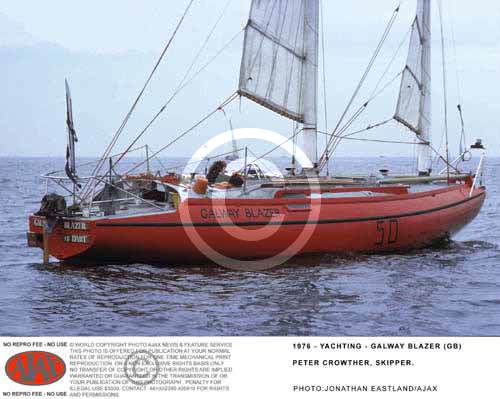

RyśM napisał:
Co zaś - i czy cokolwiek - projektant chciałby osiągnąć tym kształtem przecie nie wiemy. Poza tym że osiągnął mniej wygodny pokład...
Projektując jachty o zacięciu regatowym zawsze dochodzi do konfrontacji krawędzi burty z pokładem, oraz dziobu po obu burtach:
i ni jak nie wychodzi, żeby były pozytywne w pływaniu pod wiatr.
Zdążyli to zauważyć nowocześni konstruktorzy Pucharu Ameryki, a także częściowo ci starzy z oceanicznych regat.
Galway Blazer.jpg [ 31.31 KiB | Przeglądane 7835 razy ]
nie wspominając o rodzimych projektach: np. wyskakujących z lodówki :-P
A suchszą żeglugę czasem można uzyskać rozkładem ciężarów, jeśli już nie kształtem dolnej części dziobu i rufy, ale współgrających z falą: :D
Galway Blazer miał jechać z wiatrem, jakoś tak mie siem zdaje ;) a też trudno mówić o projekcie skoro był jeden sztuk, gdzie szło o rezygnację z klasycznej nadbudówki dla bezpieczeństwa przy wywrotkach. I to, rozumiem, jest rozsądny powód - nie żaden design :cool:

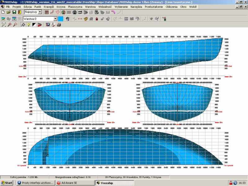

Rufę widzę wysoko, a już samo to daje możliwość skupienia wyporności bliżej środka jachtu - a bliżej to oznacza mniejsze wyporności dziobu i rufy ...
Co z kolei pozwala na zmniejszenie powierzchni zmoczonej.
Jeśli w sztormowaniu skupienie ciężarów pomaga w zachowaniu na fali, to skupienie wyporności także powinno to robić.
Inaczej szlupy ratunkowe; kutry; czy "Coliny" byłyby długie a nie pękate.
Szukam rysunków które niedawno pokazywałem z różnymi krzywymi wypornośći i opisem jak to wpływ a na opory czołowe jachtu, ale nie pomne gdzie je dałem (na forumie) natomiast znalazłem swój stary rysunek trochę na temat:
Linie teoret do dyskusji.jpg [ 65.61 KiB | Przeglądane 7767 razy ]
Oczywiście nie znam linii teoretycznych łódek BRJ, mogę sie tylko domyślać, ale domyślam się ich "w słuszną stronę" :roll:
