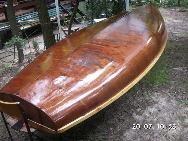

Dla drewnianego Fina któremu zrobiłem wózek slipowy - laminatowe łoże, (tak około 0,5m2 powierzchni) z doczepianymi kółkami i dyszlem.
Chcę wodować i wyciągać (co weekend) łódkę i zostawiać ją na wózku przez resztę czasu.
Myślałem żeby wykleić ją karimatą, ale przyszło mi do głowy , że wilgoć pomiędzy kadłubem i tworzywem może zniszczyć (zaparzyć) lakier (i drewno).
Pomyślałem więc o jakiejś macie kokosowej, sizalowej czy może nawet ratanowej , aby wilgoć mogła odparowywać.
Jak to robili regatowcy w dawnych czasach gdy łódki były lakierowane a nie plastikowe?
Kiedyś (lata 70-te) widziałem Fina na łożu (wyklejonym chyba pluszem) zajmującym połowę kadłuba.
Łódka była przewożona z regat na regaty, bez jakiegokolwiek wiązania kadłuba.
Po prostu "się przyssywała", ale nie pamiętam czy była już laminatowa czy nie.
Będę wdzięczny za pomysły i wiedzę.

Mój wózek ma być slipowy, poręczny, składany, pływający, i nie naruszać kadłuba czyli miękki (oklejony gdzie trzeba pianką):
_MÓJ 1 (k).JPG [ 43.74 KiB | Przeglądane 4329 razy ]
Jako dyszel będzie pracował wytyk, maszt lub rozprza. (bo wszystkie pasują do uchwytu)
Łódkę wyjmuję z wody i zrzucam wjeżdżając do wody.
Cały problem polega na znalezieniu tworzywa które odprowadzi wodę (pomiędzy kadłubem a kołyską) w czasie realnie niedługim, gdy łódkę będę zostawiać na działce (już nie mojej).
Mam do przewiezienia 300m, lub jakieś surwiwale, a wtedy mam do pomocy talię grota, kotwicę i cumę.
Żadnych sztyc rolek itp. nie przewiduję - mam go wozić Finem na co dziksze wyprawy.
Nie będę pływał tam gdzie gawiedź może pomóc.
Jeśli nie znajdę, obkleję łoże zwykłą nienasiąkliwą pianką, lub oddychającą karimatą
i jak pisałem, będę musiał(?) po wyciągnięciu łódki zdejmować ją z wózka.

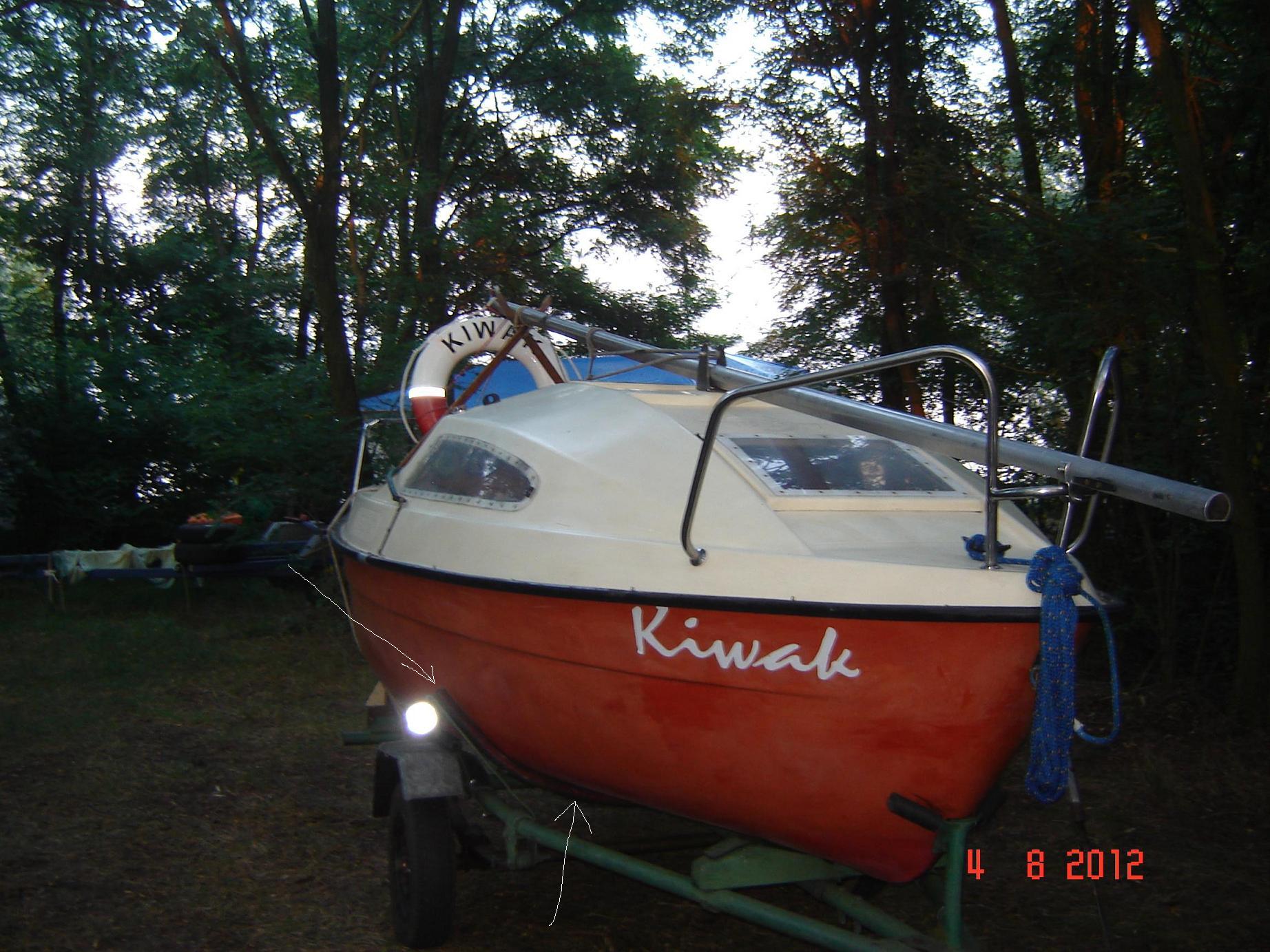

Mościć mościć :D :D Poprzedni z właścicieli mojego "BEZA 2"rozwiązanie przyjął jakie pokazuję na fotce.Grubszy, średnicy ok.35 mm gumowy zbrojony wąż, rozpięty pomiędzy dwoma solidnymi płaskownikami. Do tego na tyle przyczepki 2 rolki najazdowe i podpory :stała pod dziobem i 2 nastawne pod rufą .Ten wąż pod ciężarem łódki ładnie opasuje i elastycznie trzyma ją na miejscu nawet podczas jazdy po wertepach.Ponieważ po latach zostawiał ślady gumy na żelkocie,to dodatkowo nasunę na ten wąż drugi z tworzywa sztucznego ,który mam nadzieję nie będzie zostawiał śladów.Omawiane przez Kolegów pianki ,filc sztuczna trawa czy pasy ,są trudne do utrzymania w czystości ,a mogą być wręcz magazynem materiałów ściernych ;) .Proponowałbym podobne rozwiązanie ,może mnie "pancerne" ,jeśli łódka lżejsza.Pozdrawiam!
