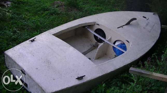

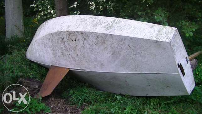

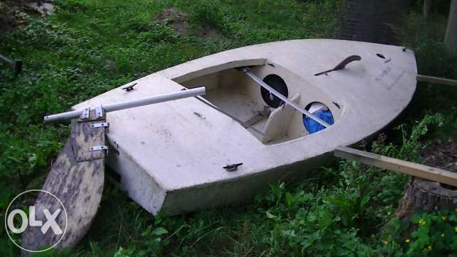

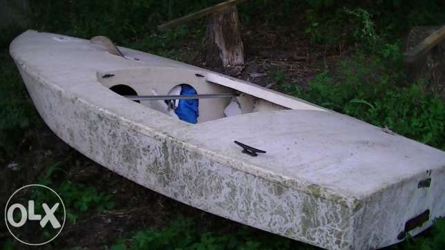

Witam, jestem prawdziwym amatorem w temacie żeglarstwa, aczkolwiek od paru dobrych lat pływam łodzią, kajakami itp. (mieszkam nad jeziorem Pile woj.zachpom:) )
Odwieczna chęć próby swoich sił w żegludze pokusiła mnie żeby kupić jacht (jachcik, jachciątko? :) ) i kupiłem. Nie miałem możliwości przeznaczenia dużej kwoty, więc nie wprowadza szału tak, jak te wasze - ale sądzę, że od czegoś trzeba zacząć :)
Jest ktoś, kto kojarzy może model tego jachtu(jeśli to noname, "samoróbka" to też proszę mówić :) ), ewentualnie byłby w stanie określić JAKI żagiel by do niego pasował?
Pozdrawiam, Robert.

OK Dinghy
Żagiel ma powierzchnię 8,95 m2.

Witaj na forum.
A łódka to OK Dinghy

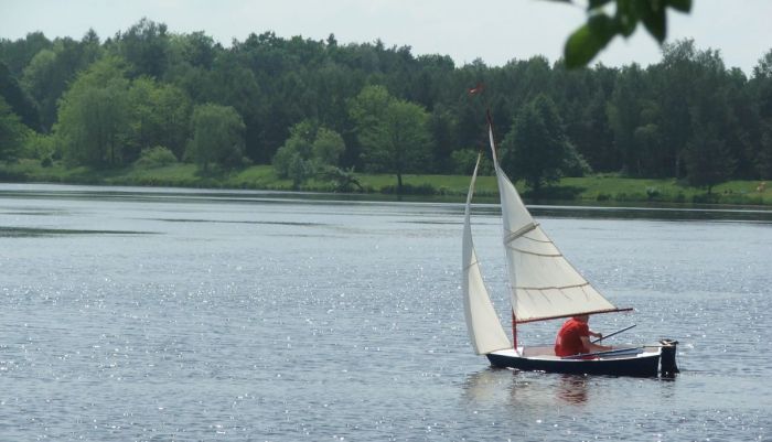

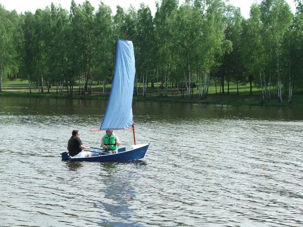

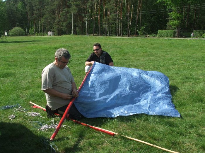

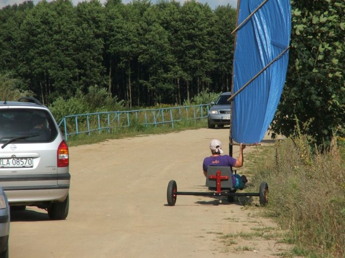

PostNapisane: 30 wrz 2014, o 21:40
Posty: 8205
Podziękował : 6288
Otrzymał podziękowań: 2496
Sarycan napisał(a):
ale za żagiel wezmę się porządnie
Ja kiedyś pewnie też :D Jak wreszcie zrozumiem, jak działa żagiel :rotfl:
Bo na razie to daleki jestem od doskonałości :rotfl:
Będę z uwagą śledził Twoją relację :D Pozdrawiam i sukcesów życzę :D
Marek

gokart na żagiel, no patent ciekawy :D podejrzewam, że jak się do żagla złapie to też będę musiał na czymś takim trenować bo mnie będzie po całym jeziorze ciągać (a ma gdzie ciągać :D 9km długości jeziorko :) )
PostNapisane: 30 wrz 2014, o 22:00
Posty: 8205
Podziękował : 6288
Moze wiesz, ze OKD ma maszt wolnostojacy i gietki ( podobnie jak finn ). Gietkosc masztu masztu i jego wspolpraca z zaglem ma znaczenie kapitalne: W szkwalach maszt sie odgina i otwiera zagiel wypuszczajac nadmiar mocy...bo to nie jest lodka latwa.
Dlatego I przede wszystkim dlatego ;) Uważam, że warto na początek trochę
ją sobie "ułatwić" robiąc tani giętki maszt i żagielek... Przecież to nie wyklucza kupna
czy budowy kolejnego :)
A przy okazji prawdopodobieństwo, że nic i nikt go nie zabije ;) rośnie :rotfl:
Trochę OT...
Te maszty składane "tutka w tutkę" w moth classic o których pisałeś na stronie...
Stosowano wolnostojące ?
To koromysło zrobiłem, żeby przyzwyczaić żonę do żeglowania...
Ona po prostu boi się wody :rotfl: A wedle moich planów za rok ma być moim przeciwnikiem w regatach moth classic na bajorku w Ożannie :rotfl:
Imam się zatem wszelkich możliwych sposobów :rotfl:
Komentarz: Tani giętki maszt i żagielek ;)
