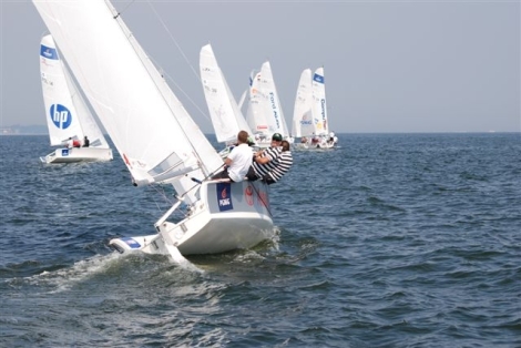

Maćku wczytaj się w moje wypowiedzi: o bawarkach oceanisach itp. nie pisałem, że żelazko, tylko, że nie nadają się na Horn.
Oczywiście są różna stadia żelazkowatości.
Żelazko ma konkretne ślizgowe cechy i irytuje mnie powtarzanie ich w jachtach o innym przeznaczeniu. Ma szeroką płaską rufę i bardzo wąski dziób.
delphia_gdynia.jpeg [ 113.14 KiB | Przeglądane 10567 razy ]
Obie te cechy są ważne!
Taki jacht w przechyle nie dość ,że ryje dziobem to miecz ma skierowany ku zawietrznej,co jest bezsensem.
Powinien mieć boczny zbieżny; równoległy do swojej zanurzonej burty najlepiej asymetryczny miecz.
Żelazkiem jest np. Delphia One Design i Nubian, ale w One design jest to czymś uzasadnione. (słabo bo słabo, ale jest.) :roll:
Natomiast Star i Cadet czy nawet Kaczorek nie są żelazkami mimo, że mają stosunkowo płaskie rufy, ale ich kształty nie wynikają z chęci ślizgu.

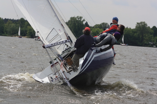

Komentarz: Dla porównania szeroki klasyk
Tango 730l.JPG [ 158.29 KiB | Przeglądane 10575 razy ]
Komentarz: Widać jak ster hamuje w przechyle.
one design.jpg [ 94.51 KiB | Przeglądane 10575 razy ]

Tym z fotki (chyba) Tangiem pływałem przy 6-7B bez refowania i nic nie wywoziło.
Marianie, hamowanie sterem nie jest błędem konstrukcji, tylko żeglarza.
D24 dwa lata pod rząd wygrywa regaty Mazury Open - o tytuł najszybszego jachtu. A załoga tej akurat konkretnej Delphii nie jest krajową czołówką.
D24 wygrywa zawsze z jachtami z klasy T-3 (najszybsza obecnie czynna klasa m.in. w PPJK), wygrywa też z Wojtkiem Spisakiem na Jego nowej łódce, strymowanej do klasy "open" (bez ograniczeń klasowych T-3).
Twierdzę, że hamowanie sterem jest ważne gdy płynie dwóch sterników na identycznych łódkach i jeden hamuje, a drugi nie. Jednak nie świadczy o konstrukcji. Jest to BŁĄD ŻEGLOWANIA! Faktem jest, że jachty mało smukłe mają tendencję do ostrzenia i jest to tylko i wyłącznie jeden z setek aspektów, jakie musi uwzględnić sternik w skutecznym pływaniu. Tak jak płynąc klasykiem sternik musi pracować na fali, tak płynąc żelazkiem nie może sobie pozwolić na zbyt duży przechył. Każdy nawet przeciętny regatowiec ma tę technikę w miarę opanowaną na tyle, by zminimalizować efekt. Turyści - różnie.
To nieprawda. Pływałem w regatach Tangami od Jacka, pływałem poza regatami. Choć łódki są bardzo różne i nie równe, to nawietrzność w przechyle mają gwarantowaną. Nie raz widziałem walkę tang o życie gdy my jechaliśmy bez refów 22-ką. Aha: wygrywaliśmy z tangami wyścigi. One mają więcej żagli od nas, są dłuższe i mają niższa masę. Na ostrych wygrywamy bez problemu. Na pełnych bez spina też, a ze spinem Jacek nas wyprzedza. Inni - różnie (w zależności od wiatru - im więcej - tym gorzej z tym wyprzedzaniem).
Aha: nie muszę przypominać, że Tanga były najpopularniejsza konstrukcją wyjmowaną spod wody po MBS.
Mylisz się Viktor, to błąd konstrukcyjny wynikający ze złego zrównoważenia żaglowego.
