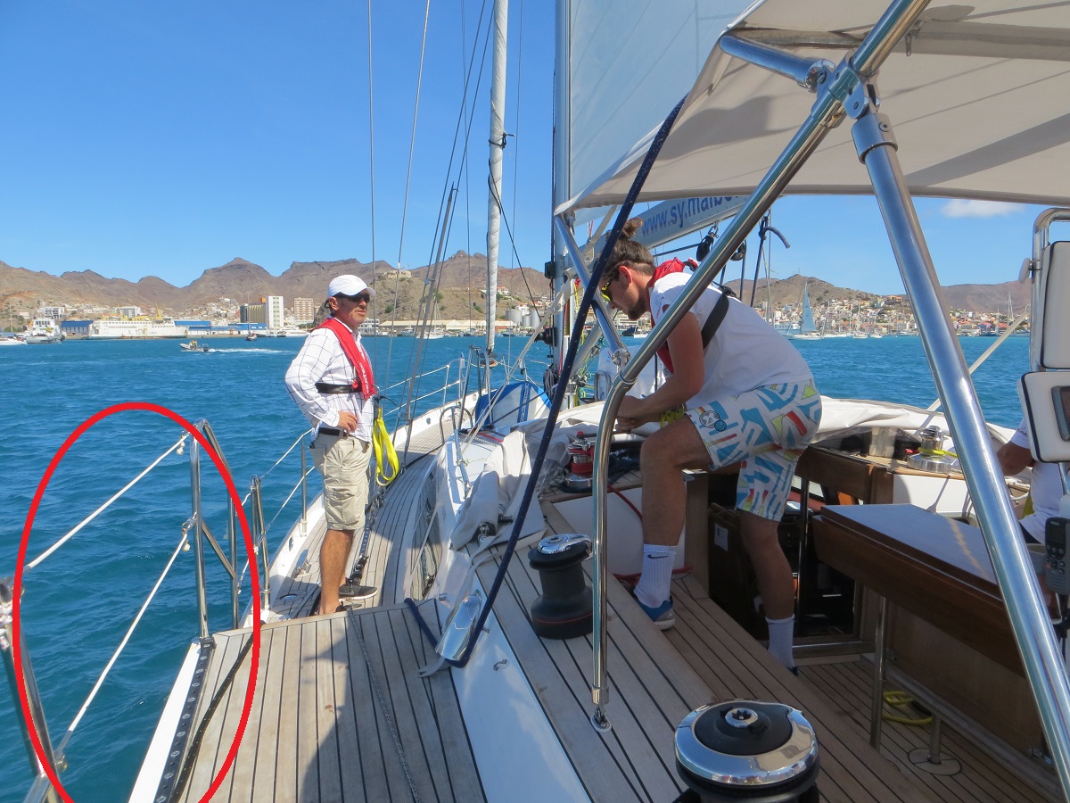

BTW. Źle są umieszczone prowadnice wózków szotowych, za blisko burty. Bez względu na położenie wózka trzeba odpinać reling, bo szot z nim koliduje. Z kolei jeżeli wózek szotowy jest przesunięty do przodu, to szarpie stójką relingu. Gdyby szyna była zamocowana bliżej kokpitu, nie byłoby tego problemu.
IMG_4200a.jpg [ 394.05 KiB | Przeglądane 10687 razy ]
To może szot powinien iść na zewnątrz relingu?
Wózek na szynie ustawia się tak, żeby żagiel miał odpowiedni profil i tutaj nie ma za bardzo możliwości manewru. Jeżeli róg szotowy i cały żagiel jest odpowiednio wysoko, to może jednak szot nie powinien iść w środku...

Nie była przebrana, pilnowaliśmy tego. Natomiast brakowało wytyku i przy słabszym wietrze na fali trzepało żaglem.
Szedł na zewnątrz, ale i tak szarpał relingiem i stójką.

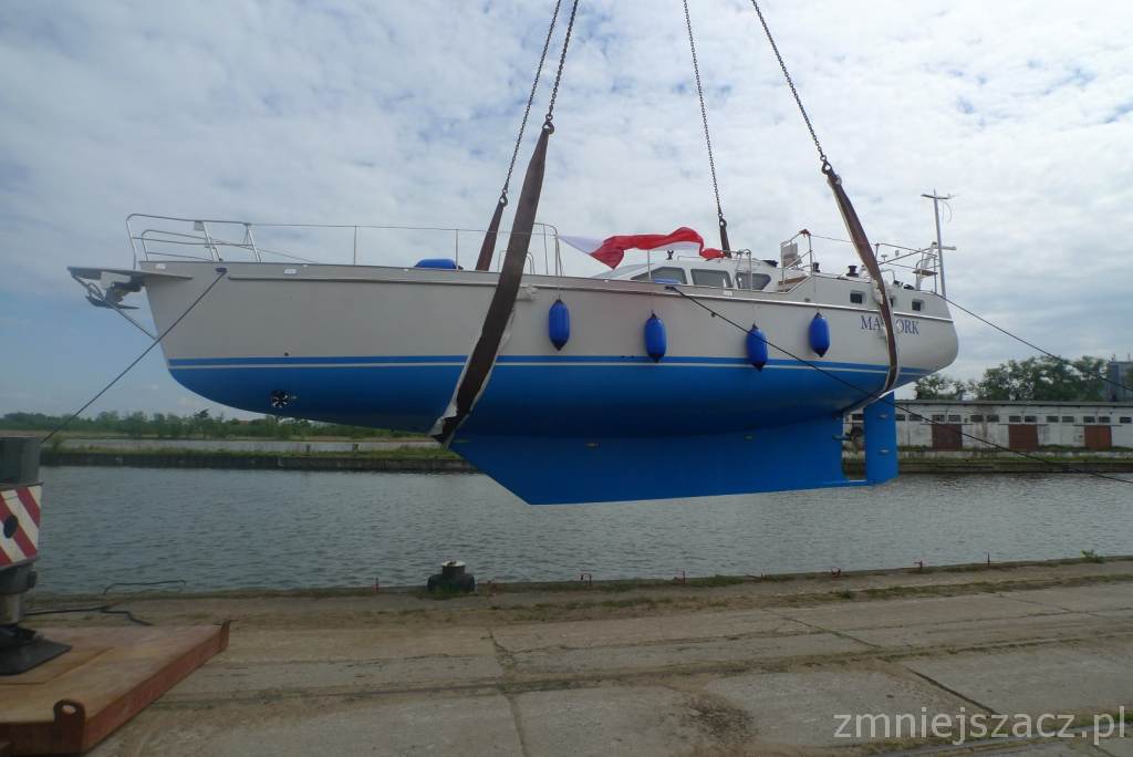

Jeśli z pośród kilkuset projektów Bruce Robertsa wybrano moto-sajlera, to trzeba się z konsekwencjami tego faktu pogodzić.
Jacht który odpada na słabych wiatrach a ostrzy na silnych jest prawidłowo zaprojektowany.
Jeśli coś (kogoś) "winić" to decydenta.
Po prostu kadłub o pionowych burtach, smukłym wejściu linii wodnych, i prostokątnym przekroju rufy
Malbork r.jpg [ 5.16 KiB | Przeglądane 9721 razy ]
ma doskonałe cechy parkingowego moto-sajlera, i nie można od niego wymagać, aby zachowywał się pod (wysokimi) żaglami
"Kula w płot" Marianie, kąt wejścia wodnic powyżej 20 stopni, to nie Skippi 650 lub D-24. Mam linie teoretyczne. Dziób o dużej wyporności, wręgi typu "U".
Toć widzę jaki dziób, ale lepiej widzę jaka UU rufa. :rotfl:
...smukłym napisałem a nie wklęsłym jakimś, czy ostrym.

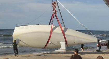

może takie zdjęcie
P1080788.JPG [ 64.31 KiB | Przeglądane 9554 razy ]
