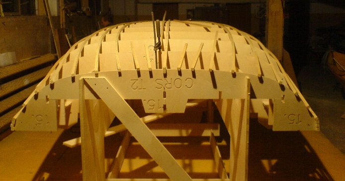

To kopyto do ONE-OFF
boSmann napisał(a):
Trochę wiedzy
Przepisana z artykułów. Ten "grafit" brzmi jak z tłumacza GOOGLe. Autor powinien wiedzieć, że chodzi o włókna węglowe. Ja i tak wybrałbym tytan.

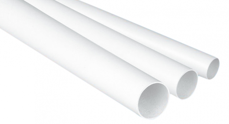

Jakby się pochylić nad rurkami instalacyjnymi z pcv, jako rdzeniem przekładki? :roll:
RL16.jpg [ 85.47 KiB | Przeglądane 7771 razy ]
Cena 2 mb = 1,26 zł.
Na kadłub o Lc = 10 m rurek wychodzi... poniżej 2000 zł.
Jest ekonomicznie? :mrgreen:
Się pochylaj, oby nisko. :mrgreen:
Przemek
Za ten post autor przemek otrzymał podziękowanie od: M@rek
PostNapisane: 25 sty 2015, o 00:24
Ktoś się p. Słodowego naoglądał :-P
Idźmy dalej; rurki powiązać trytkami, wypełnić pianką, szpary zakleić taśmą izolacyjną.
Gotowe.
:rotfl:
