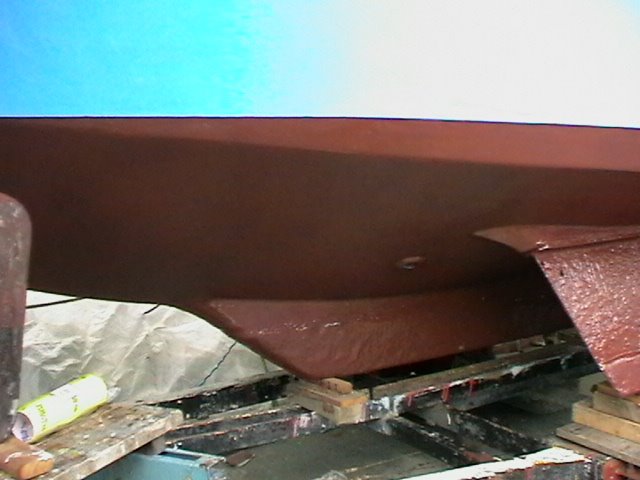

Aza! Liż waszmości ... http://www.soia.org.uk/ ;)
A w razie potrzebowatości kolejnego upgrada mam pod ręką - dla SzanPana okazyjnie, będziesz Pan zadowolony :mrgreen:

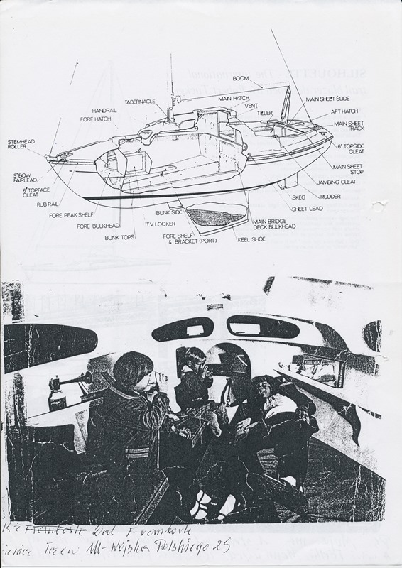

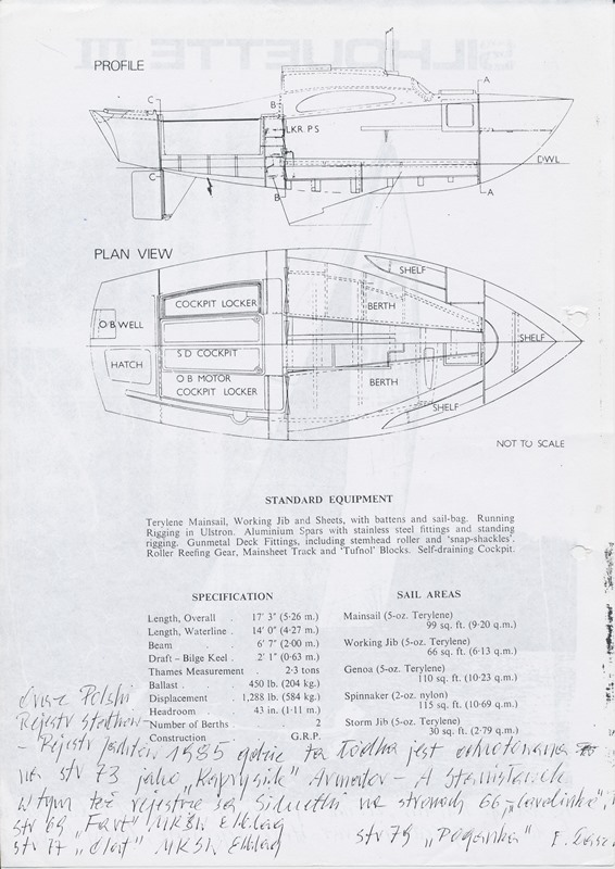

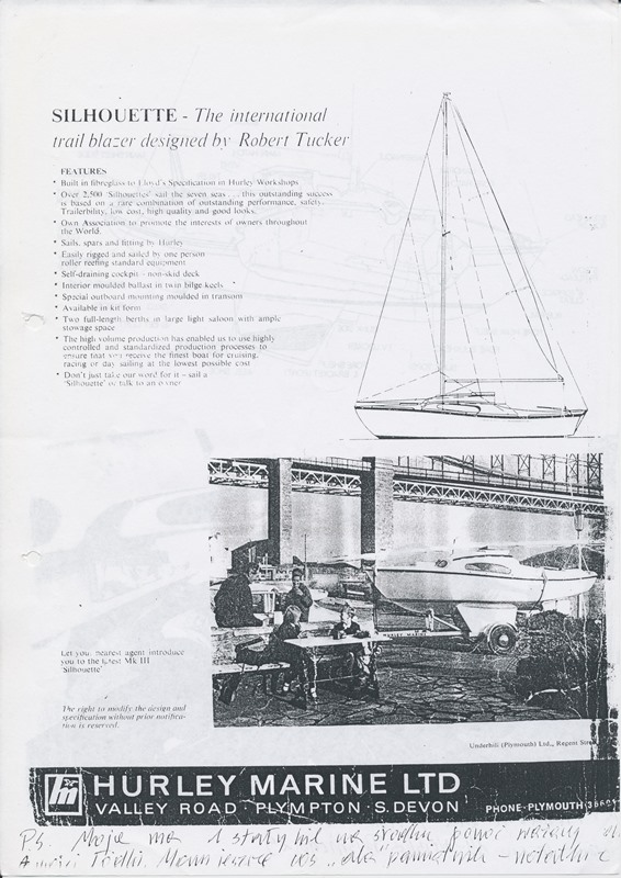

Jakie duże pliki wchodzą jako załączniki?
PostNapisane: 24 wrz 2014, o 07:57
Dołączył(a): 16 wrz 2014, o 14:43
Posty: 13
Jakby potrzeba było w większej rozdzielczości to wrzucę na picasa

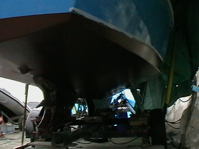

A to kilka zdjęć mojego nabytku:

Bombel napisał(a):
Na wodzie zdjąłem tą obcietą połówkę wrzucając równocześnie do środka dodatkowe 3 ołowiane obciążniki o wadze całkowitej 60kg.
Czyli zostają miecze holenderskie... ;-)
Z drugiej strony przy tym zanurzeniu, choć nie tak gładko, pętla wielkopolska jest do zrealizowania. Byle tylko nie pchać się tam jak roślinkami wszystko zarośnie. Też się tam wybieram, tylko myślałem z Odry wracać tą samą drogą.

Jeśli oko Sz.pana R. Tuckera - Silhouette (mkII) miała balast centralny, a płetwy nieobciążone (a bywało i sam finkil).
Krótko mówiąc była trójnożna , co własnem okiem świadczę i zdjęciem wcześniej zamieszczonem.
Albo:
Co komu szkodzi wziąć balast i podkleić centralnie - po obu stronach skrzynki mieczowej?
A chcesz płycej to dać se spokój i stosować wewnętrznie - bo na śródlądzie ujdzie, toć ona na burzliwe nader czyniona była Mare Germanicum...
A miecz dla pewności przyjąć o powierzchni i zanurzeniu ok. 30% większym (wraz z ew. kilkiem licząc) niż boczna płetwa. Tak pi razy oko... :mrgreen:
