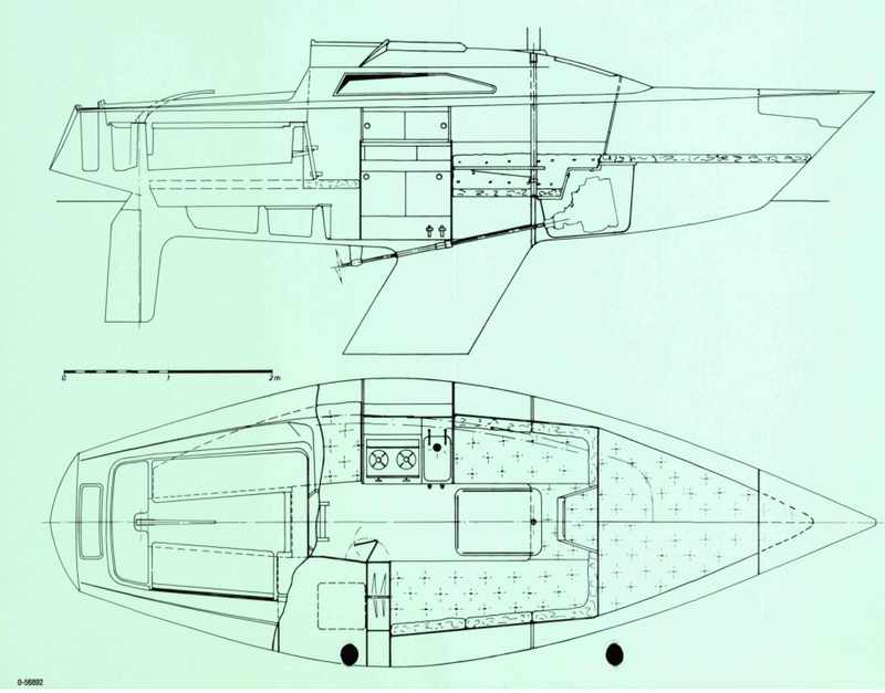

Albin 79 ma silnik pod koją dziobową więc prawdopodobnie jak w przypadku Scampiego napęd pompą i silnikiem hydraulicznym.
Ten sposób napędu jachtów ma swoich zwolenników jak i przeciwników :)

Nie znam się na tych sprawach, ale na rysunku (http://www.anwbwatersport.nl/boten-arch ... in_004.pdf) na stronie 3 jest długi wał idący bezpośrednio z silnika. Myślisz, że w takim układzie jest tam hydraulika?

Nie mogę otworzyć rysunku ale skoro jest tam długi wał to raczej jest zasilany ze standardowej przekładni mechanicznej.
Z drugiej strony patrząc na przekrój poziomy kadłuba wał musiałby mieć ze dwa metry długości a śruba przy samej płetwie balastowej. Dodatkowo silnik moim zdaniem powinien być wówczas wyposażony w przekładnię kątową - bo inaczej byłby problem z odpalaniem awaryjnym silnika na korbę...
Tak to dokładnie wygląda. Czy uważasz, że tak umieszczona śruba będzie miała negatywny wpływ na manewrowość na silniku?

Tak wygląda (print scrin'em)
Albin 79.jpg [ 36.6 KiB | Przeglądane 5733 razy ]

Tylko tak długi i małego przekroju, niepodparty wał trudno wyważyć lub utrzymać przez lata w stanie wyważenia co może powodować jego wibracje przenoszące się na jacht...

Kurczaku, czy myślisz, że w ponad trzydziestoletnim jachcie może to stanowić ciągły problem? Sprawa silnika od początku mnie zastanawiała. Z jednej strony wydaje mi się to dobre, bo dostęp do tak ułożonego silnika jest wprost idealny (http://image.nettix.fi/extra/boatimg/00 ... 11ae4c.jpg). Z drugiej ten wał.
Zastanawiam się, czy może nie będzie tak, że jakby miał to być problem, to przy tak wiekowym jachcie, powinien być już dawno rozwiązany.

Aj, że niby taki wał to już "długi"... Odwykli od tylnonapędowców? :-?
Podejrzewałbym go o istnienie łożyska. A nawet przegubu.
A zresztą... wał albo jest prosty, albo nie. A jak nie - to widać, słychać i czuć. I nie kupić łódki. ;)

Już wcześniej o tym pisałem. Odpal na korbę silnik umieszczony tak jak w tym jachcie...
Zrobiono to w innym szwedzkim jachcie Scampi 30. Tam też silnik jest pod koją dziobową, jednak jest obrócony kołami pasowymi w stronę kabiny a za silnikiem jest pompa hydrauliczna. Od niej są poprowadzone dwa przewody ciśnieniowe do silnika hydraulicznego napędzającego śrubę.

Tylko musisz mieć świadomość, że stary silnik może mieć rozrusznikoprądnicę zamiast znanego zapewne Tobie z samochodów rozrusznika i alternatora. A to dość zawodne urządzenie - więc korba będzie potrzebna.
Sprawdź po prostu czy dasz radę obracać silnikiem przy pomocy korby bezpiecznie i sprawnie.
Sprawdź przy różnych obrotach czy wał pracuje cicho i nie wywołuje dużych wibracji.

Tyle, że taki wał ma dużo większą średnicę, jest wyważany dynamicznie i zazwyczaj jest podparty łożyskiem :)
Heh - a ja widziałem tak umieszczone silniki bez hydraulicznego przeniesienia napędu, bez przekładni kątowej, bez problemów z wibracjami wału. I na dodatek odpalałem tak umieszczany silnik na korbę. Bo padł alternator i przez to aku było za słabe, by kręcić rozrusznikiem...

Mnie nie chodzi o samo odpalanie na korbę, bo w większości jachtów nie ma z tym problemu gdyz wejście na korbę jest od "przodu silnika, który jest skorowany w stronę kabiny.
W przypadku tego jachtu trzeba to robić od strony dziobu. Nie wiem ile tam jest miejsca ale nie jest raczej ani wygodne, ani bezpieczne ze względu na możliwe "odbicie" silnika i np. poturbowanie nadgarstka...
Może marudzę ale takie mam obawy...

Możesz milion razy odpalać silnik na rozrusznik, ale po to w silnikach jachtowych jest wejscie na korbę, żebyś mógł sprawnie i szybko to zrobić wówczas gdy za milion pierwszym razem okaże się, że rozrusznik szlag trafił lub akumulator rozładował w najmniej odpowiednim momencie... :)
Przyznam - to powalająca logika.
Ni cholery nie wiesz jak jest, ale wiesz, że nie jest ani wygodnie ani bezpiecznie... Raczej...
I Ty sądzisz, że w Albinie 79 zabudowano silnik tak, że nie ma tam dostęp do "wejścia na korbę" i nie ma możliwości bezpiecznego odpalenia silnika?
