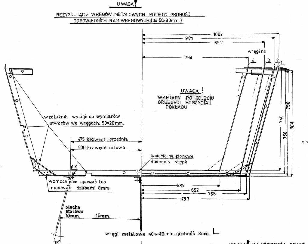

Na stronach www.zeglarstwo.sail-ho.pl znalazłem przypadkiem informację o jachcie FAFIK projektu Naszego kolegi Mariana. Cytuję " ciekawostką konstrukcyjną jest metalowy szkielet z kątowników poszyty sklejką. Były wersje mieczowe klasyczne i z dwoma mieczami w ściankach kojek. Był budowany w mieszkaniu na I piętrze." Skoro był faktycznie zbudowany w mieszkaniu na piętrze bo podają nawet trudności z jego wyjęciem z tego mieszkania to chyba z tym zładem kadłuba jest prawda.

Tam nie ma żadnej ciekawostki: Po prostu wiedząc, że niedoświadczeni amatorzy nie radzą sobie z symetrią i dokładnością klejenia listewek zapodałem w planach, aby podstawowe wręgi (głownie "podmasztowy" i "okołoskrzynkowy") były wykonane w warsztacie spawalniczym: gdzie można zweryfikować wymiary.
Ot i cała filozofia.
A że przy okazji wyszło jak na Shamrocku* to już przypadek. ;)
Natomiast miecze w ściankach kojek to bajka: tak projektował wtedy Workert. (np Ciupek)
U mnie było zawsze dużo prościej (i tandetniej?): kile (boczne lub centralny) "zrywane" i przykręcane do dna (albo zwykły miecz).
