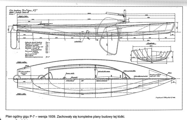

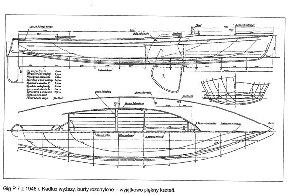

Co do P7 Gig to są dwie wersje (a może i trzecia o długości 4,75 m). Jedna z 1939 i druga "morska" z 1948. Widzie, że do tego forum nie można bezpośrednio wkleić jpega bo bym wkleił skany z ksiązki "Mieczysław Pluciński. Jego łodzie i jachty" - Patalasa Norberta (oczywiści o niskiej rozdzielczości aby tylko się zorientować o co chodzi).
PostNapisane: 15 mar 2016, o 22:18
Posty: 17631
Podziękował : 4515
Otrzymał podziękowań: 4270

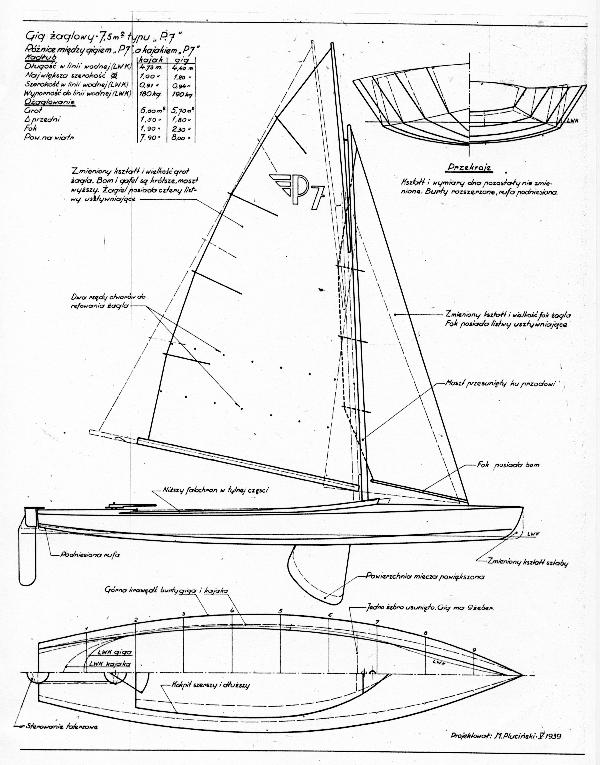

To jest wersja z 1939, porównanie z wersją oryginalną P7 z 1934/38:
12.jpg [ 81.3 KiB | Przeglądane 8318 razy ]
Plany tej "morskiej" z 1948 musiałbyś odtwarzać na podstawie rysunku z książki "Mieczysław Pluciński. Jego łodzie i jachty" - Norberta Patalasa. Na pewno byłaby dzielniejsza na fali od wszystkich poprzednich.
