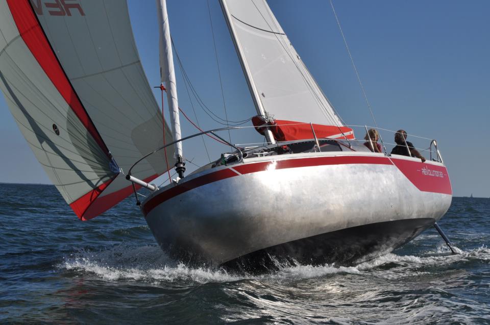

emeryt napisał(a):
To wtedy w dziobie będzie można zabudować super wygodną burdlekoję ;)
Już od jakiegoś czasu można:
Revolution po magnum alu.jpg [ 77.39 KiB | Przeglądane 13915 razy ]

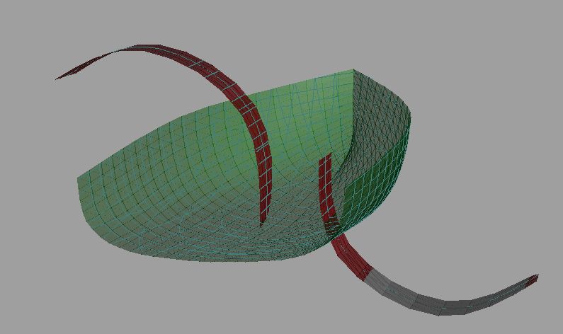

Myszku pokaż swego "Mamuta" szablastego - jak po cichu nazwałem twój projekt z przed lat.
Proszę uprzejmie:
mammoth.jpg [ 34.9 KiB | Przeglądane 13466 razy ]

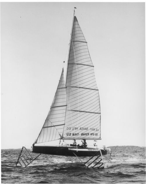

I od razu disclaimer. Niemal identyczne rozwiązanie naszkicował nieco wcześniej Doug Lord na forum Boatdesign. Tylko potem przestraszył się jego prostoty i zaczął komplikować ;)
Tak czy inaczej - niby podobne, ale w porównaniu z tym, co pokazał M@rek, miecze mogą być ze dwa albo i trzy razy większe, pracować dalej od powierzchni wody (co jest ważne ze względu na wentylację i opór indukowany) i dawać konkretną siłę nośną.
Na tyle konkretną, że pewnie warto byłoby nieco skomplikować skrzynki mieczowe i zastosować regulację kąta natarcia.
Tylko że to także jest oczywiście rozwiązanie kompromisowe i zachowawcze, bo w końcu już ponad pół wieku temu pływał sobie taki oto jednokadłubowy jachcik:
monitor.jpg [ 36.46 KiB | Przeglądane 13466 razy ]
Ze współczesnych materiałów, przy współczesnej technice obliczeniowej, ze wszystkim, czego się dowiedzieliśmy od czasu lat 50-tych, z pewnością dałoby się zbudować użyteczną (a nie tylko doświadczalną) morską regatówkę o podobnym charakterze.
Ciekawe tylko, kiedy ktoś się odważy...

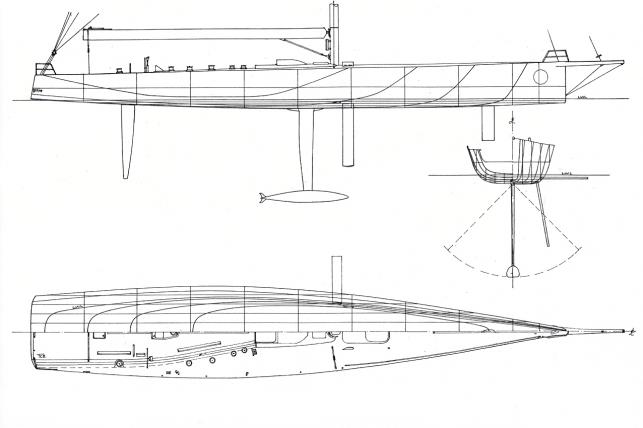

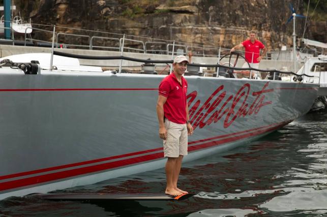

Takie DSSy były już używane do "podpierania" zbyt wąskiego dziobu w "przecinaku": Wild-Oats XI.
Podobno pomogły skoro poprzednie regaty wygrał.
Wild Oats XI plany.jpg [ 29.14 KiB | Przeglądane 13325 razy ]
DSS Wild Oats.jpg [ 47.34 KiB | Przeglądane 13325 razy ]

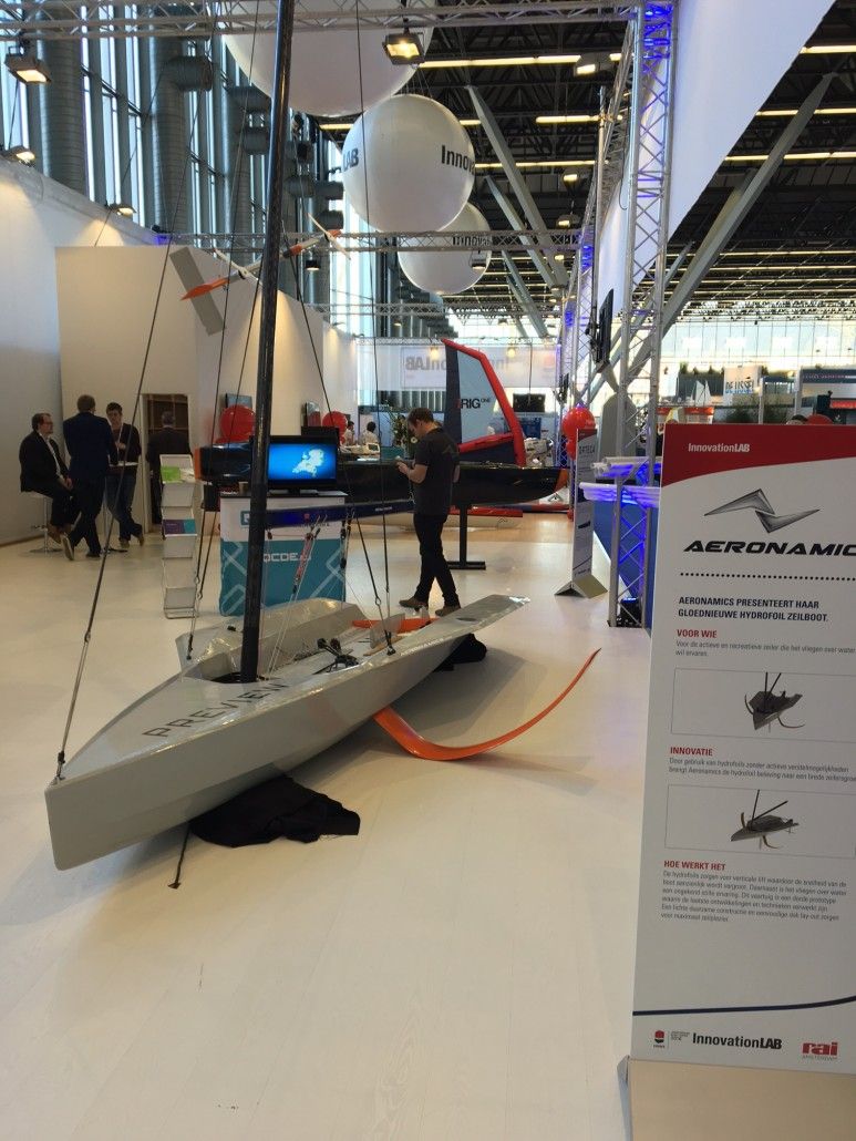

Jakoż i ujrzało, na razie w mniejszej skali:
http://aeronamics.com/
aeronamics_mamut.jpg [ 128.51 KiB | Przeglądane 13171 razy ]
